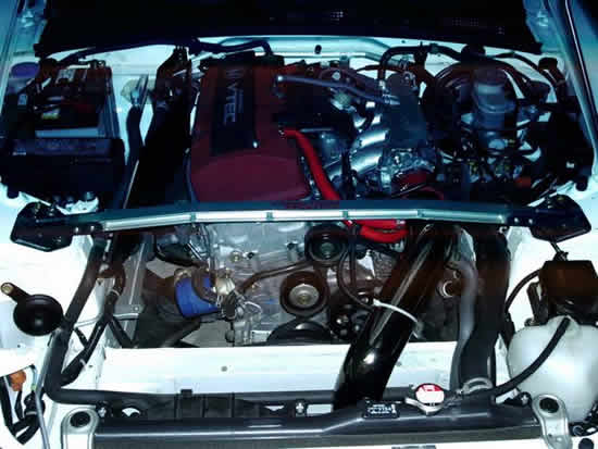

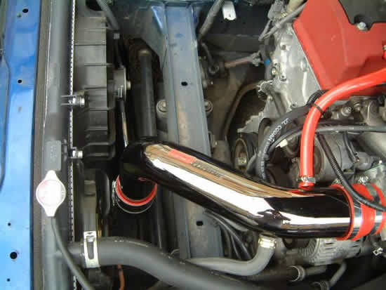

Das ganze sieht aus wie das Intake von AEM, sprich ein Metallrohr das den Filter in der linken unteren Ecke des Frontspoilers bringt.
Hier ein paar Bilder:
Preis wird ca. bei 200-250 Euro liegen, vielleicht auch günstiger. Ich bekomme auf jedenfall ein Exemplar mit der nächsten Lieferung mitgeschickt. -

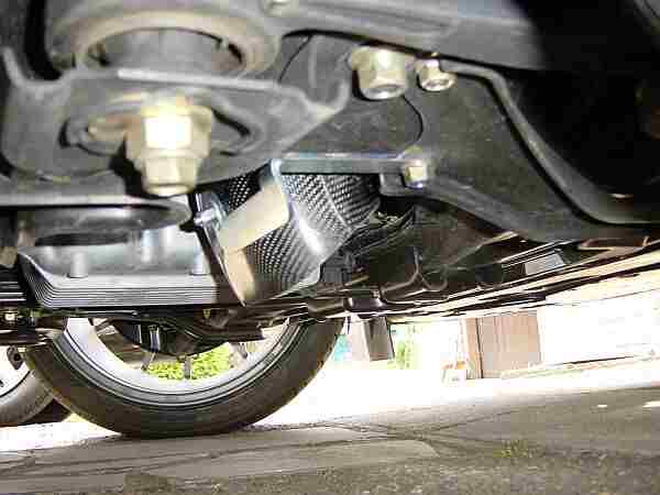

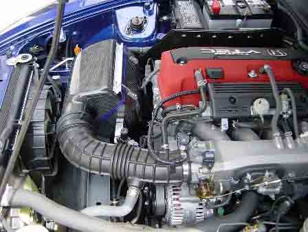

daher entschied ich mich für diese Lösung, okay ist ein bissel teuer, da Carbon, aber dafür spart's auch enorm viel an Gewicht gegenüber der originalen Box (sau schwer!)
[Blockierte Grafik: http://www.tf4u.com/forum/index.php?t=getfile&id=3642]
[Blockierte Grafik: http://www.tf4u.com/forum/index.php?t=getfile&id=3643] -
