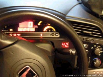

    hier noch ein bild von meiner lösung
    Original von Alexander G
    würde einfach mal paar sensoren probieren bis die temp passt .dann bist du der erste der die öltemp im display hat .
