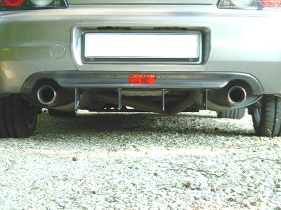

    Würde mich auch interessieren. Aber hier schon mal mein ehemaliger von Gears:
  • Also dass dat ding auf diffusor01.jpg keinen abtrieb bringt kann ich mir vorstellen Twisted Evil
