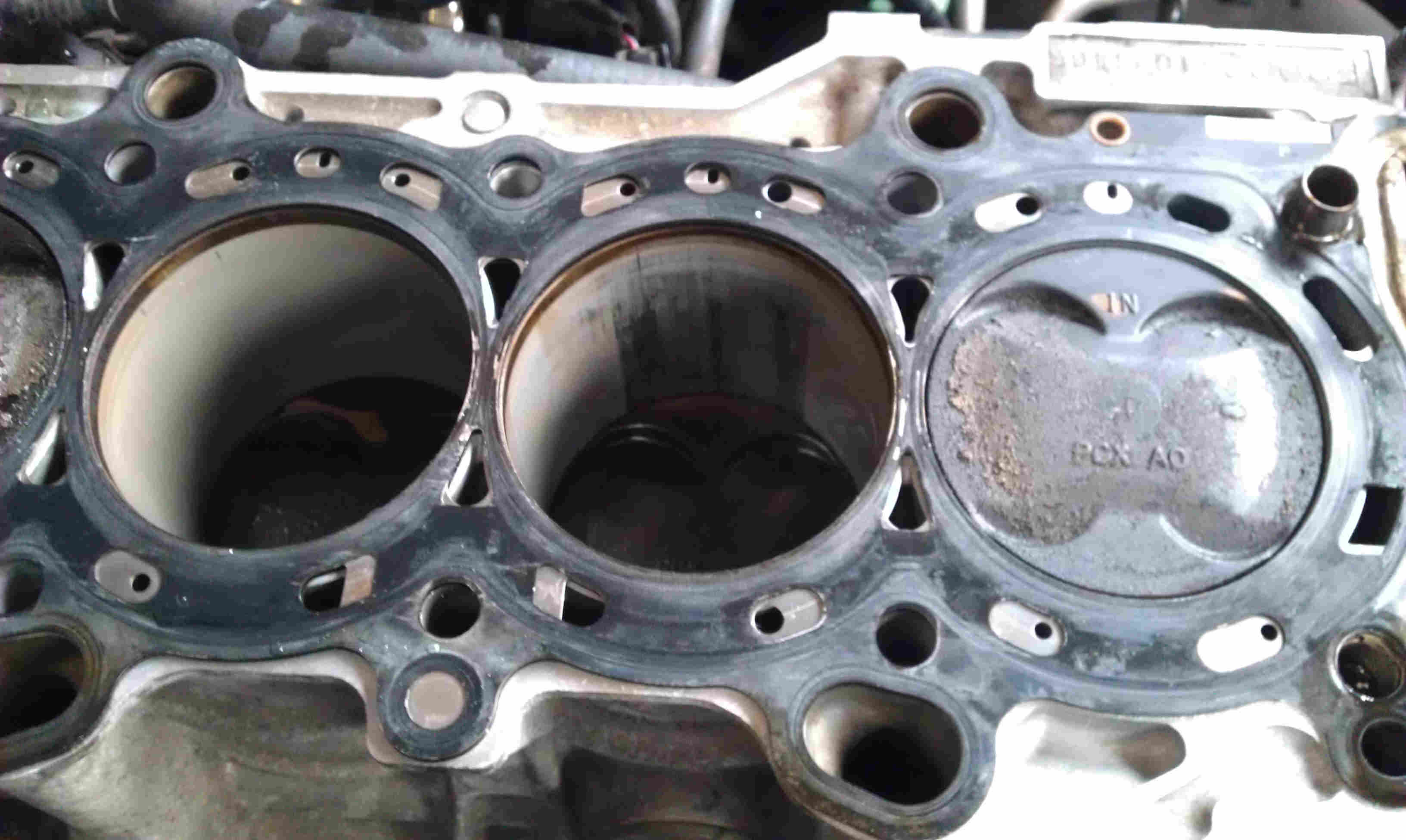

  • Soo, ich bin dran geblieben und jetzt kurz vor dem 1. Start :)
    Der Fehler war im 2. Zylinder:
    Der Rumpf wurde nicht weiter zerlegt, deshalb kann ich dazu nix weiteres sagen.
    Den neuen Rumpf habe ich mir direkt aus Japan schicken lassen, die Lieferzeit lag bei etwa 4 Wochen. Zusätzlich wurde eine neue Wasserpumpe, Thermostat und eine neue Kupplung von Herth & Buss verbaut.
    Der Zylinderkopf sah soweit noch ganz Gut aus und wird beim Motorenbauer neu geplant. Ein und Ausl. Kanäle geschliffen.
