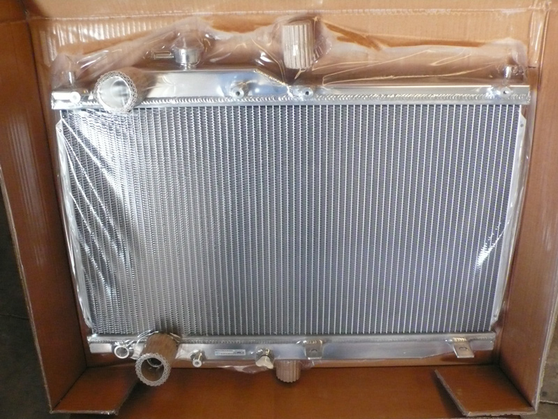

Hab mir nen Koyo Kühler in den USA bestellt, hat jemand Tips fürs
Entlüften beim Wasserwechsel, hab gehört da soll es Probleme geben?
Der Kühler hat mich USD 285,00 plus USD 100,00 Versand gekostet,
bei dem Dollarkurs macht das schlappe EUR 270,00 ![]()

All radiators are fully polished to a mirror finish. Each feature the following:
# Provides 20% to 30% more cooling than standard radiators
# Handles high revving, high performance motors
# Perfect for Turbocharged, Supercharged & Nitrous Oxide equipped engines
# Made from aircraft quality aluminum and Heli-arc welded, cores are NOCOLOK-brazed (no epoxy)
# Koyo is on the cutting edge of technology and design with Japan's largest automobile manufacture
# Custom built OEM fit - All radiator cores and tanks are specifically designed and built for each application. No universal fit parts are used. This ensures proper fit, just like your original equipment! Koyo builds radiators to fit today's most popular import performance cars.

Mirko, wie sind denn nun die Erfahrungen mit dem Koyo?
Fährt jemand von euch vielleicht einen Mishimoto Kühler? Gibt es dazu Erfahrungen?

Also ich fahre einen MISHIMOTO Vollalu Kühler ,hatte auch schon den KOYO und den MIZU ,es sind alles die gleichen nur das Logo ist vom jeweiligen Vertrieb eingepresst .
Kühlleistung ist ca. 30% besser als OEM ,Halterungen sind wie OEM also Plug & Play .
Ach ich vergas zu erwähnen das ich noch umgerüstet habe auf SPAL Hochleistungslüfter
http://www.sandtler.de/katalogangebot…12v_saugend.htm

Sicher das es die gleichen sind? im S2Ki sagen die alles wa anderes. Der KOYO ist in der Verarbeitung um einiges besser. Die MISHI's z.B. kommen schon mal undicht daher.
Also Shorty steht kurz davor sich den Mishimoto zu bestellen.
Falls du einen haben möchtest dann schreib ihn an. Soll recht günstig sein.
Also ich hatte ja alle und es gab keinen Unterschied in der verarbeitung ![]()
