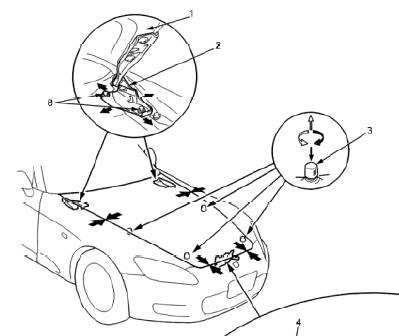

    Hallo Jungs :D
    So... nachdem wir gestern abend über zwei Stunden am ausrichten waren, sitzt die Haube jetzt perfekt. Wir mussten die Löcher am Schloss an der Karosserie aufbohren, damit wir das Schloss weiter nach rechts verschieben konnten damit alles passte. Den Regenschutz und die Gitter aus den Lüftungsschlitzen der Haube mussten wir abnehmen, damit die Haube nirgens mehr ankam. Wie gesagt... sitzt jetzt 1A und das sogar mit dem original Luftfilterkasten und -einlassstutzen.
