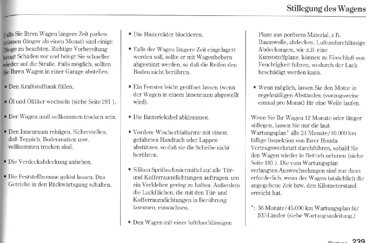

    Original von Tomcat
    A propos Handbuch...
    Hier die Ratschläge aus der '02er-Ausgabe zur vorübergehenden Stilllegung:
    Einige Tips vermögen zu erstaunen... (auf Wagenheber stellen? :roll: )
    Selbst Hersteller haben also völlig unterschiedliche Ansichten. BMW rät explizit davon ab das Auto aufzubocken. Es geht natürlich auch um unterschiedliche Autos,aber ich hätte gedacht, sowas sollte entweder bei allen (modernen) Autos Sinn machen oder bei keinem? :roll:
  • Falls jemand keine 4 Wagenheber hat um den S "in die Lüfte zu heben":
    ich schiebe ihn alle 2 Wochen eine 1/4 Radumdrehung weiter und ggf. zurück.
    Ein angenehmer Synergieeffekt ist das die Radlager entlastet werden
    Performance ist die beste Optik
  • Zum Handbuch:
    Wozu soll man die Hinterräder blockieren? Kann doch eigentlich nur sinnvoll sein, wenn das Auto nicht in der Ebene steht.
    Motor 1x im Monat laufen lassen: Überrascht mich sehr, das im Handbuch zu lesen. Hier im Forum war bisher immer Konsens (mit einigen Ausnahmen), dass man den Motor nicht laufen läßt.
