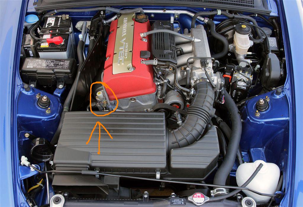

V-Tec Ventil war es bei mir!
Wie kann das klackern ?!
Technisch kann ich es dir nicht erklären, aber es war ein penetrantes Klacker/Zisch Geräusch. Manchmal dachte man, es ist nur wenn er warm ist, ab und zu aber auch sofort beim anmachen.... Habe ich aber auch gepostet. Meister hat bishen gehorcht mit so einem komischen Ding und hat es dann gefunden. Ausgetauscht und es war wieder still...
