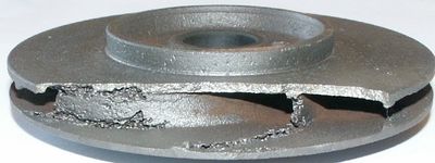

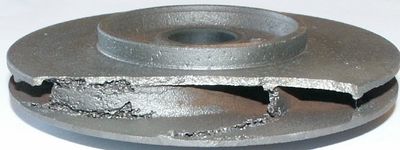

    ...und nicht nur die WaPu kann durch dieses Phänomen Schaden nehmen.
    Auch an engen und verwinkelten Wasserkanälen im Zyl.kopf kam's schon zu Materialabtragung dadurch.
    genau so ist es es kann sogar die ganzen Brennraume durchspülen oder die Schaufeln der Wasserpumpe ab nehmen deshalb ist heutzutage der Frostschutz nicht nur wegen dem einfrieren drin ( oder im Wein ) sondern ist ein aufwendiges Produkt das viele Felder abdecken mus deshalb ist auch immer drauf zu achten das man nur den vom Hersteller vorgegebenen Kühler Frostschutz einfüllt,
    was noch dazu führen kann ist wen man aus irgend einem Grund den Kühlwasser Behälter im warmen zustand öffnet und der Überdruck entweicht kann der niedrigem Wasser druck auch dazu führen
