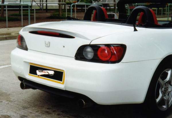

    Mich würd mal der Preis von dem unteren interessieren.

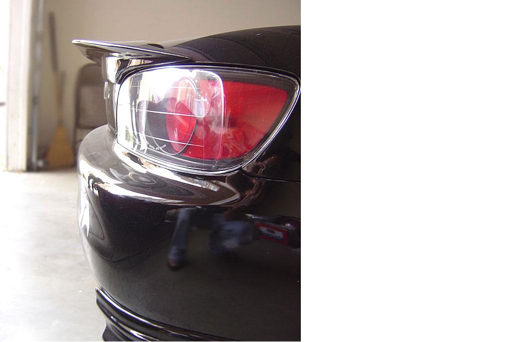

  • Also der Heckspoiler auf dem Schwrzem S gefählt mir sehr gut!!Weiß denn jemand von welcher firma der ist und was der so Kostet?????Ah ja um auf das Thema zurück zu kommen ob dezent oder ehr nicht dezent würde sagen das ist einfach geschmack sache wäre ja schlimm wenn jeder den selben S hätte!!!

    Das könnte der ASM Ducktail Spoiler sein. Den gibt's bei Gotuning für 350,- US$

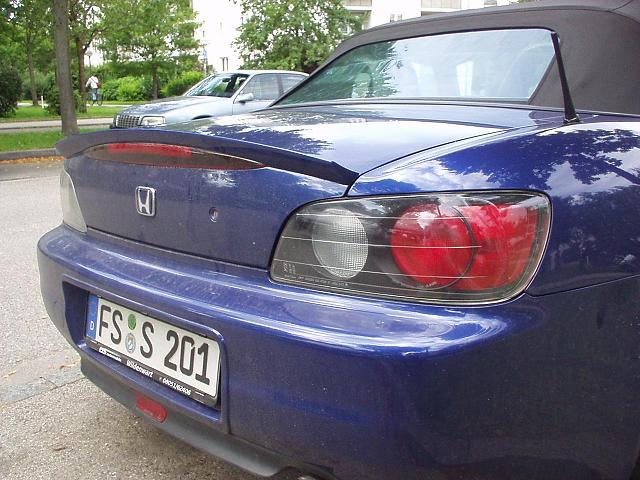

    Wenn Du Dir die Supertests von sportauto anschaust wirst Du bei den BMW M und AMG Modellen feststellen, dass eine kleine Abrisskante am Heck den Auftrieb meist mehr als halbiert.
    Das ist unheimlich viel, zumal der Luftwiderstand dadurch idr. nicht erhöht wird.

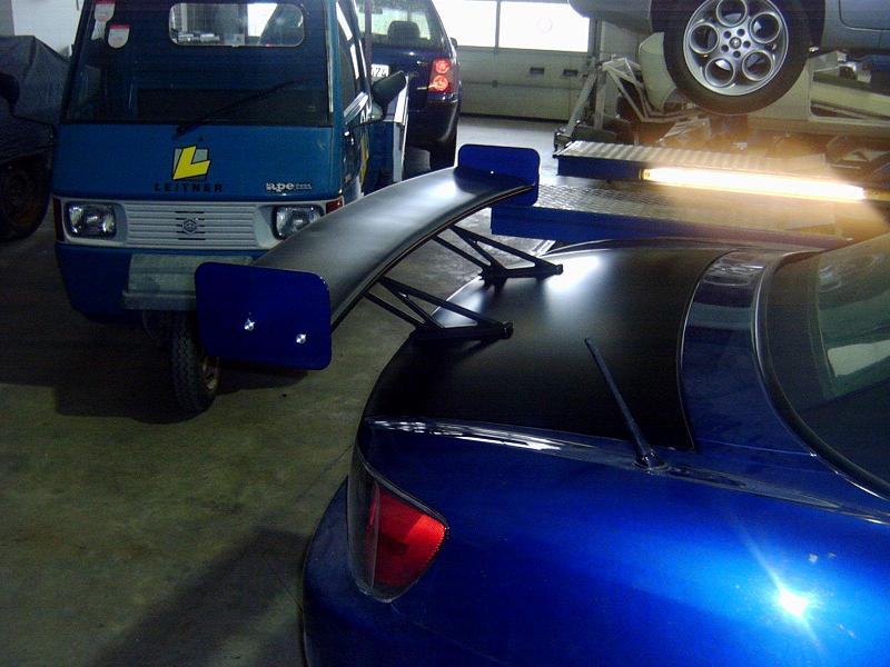

    Daher hab ich für den Alltag sowas gebaut (bauen lassen :roll: ) und für die Rennstrecke das Andere.
    Ein grosser Flügel auf der Strasse ist Schmarrn, eine Abrisskante ziemlich effektiv.

    Genau sowas suche ich seit Jahren!!!! Ahhhhh. Kann sowas ein weiteres mal gefertigt werden?

    Original Heckspoiler vom 3er Compact E46.
    An der Seite gekürzt, lackiert und draufgeschraubt und geklebt.
    3. Bremsleuchte kann nicht mehr abgenommen werden.
    Ich fand sogar einen netten Menschen der mir das Spoilerchen eingetragen hat.
    Geradeauslauf auf der AB ist absolut top, kein Einfluss auf Topspeed spürbar.
    Ich fand alle anderen Spoiler insbesondere auch den OEM dermassen hässlich, das ich zu dieser Massnahme griff.
