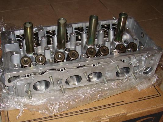

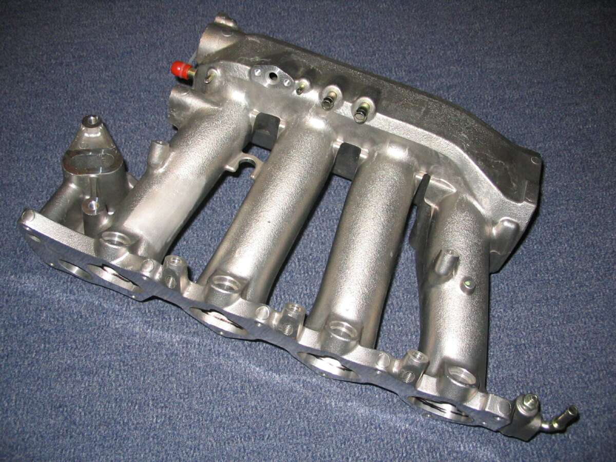

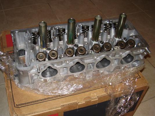

    da ist tatsaechlich ein Kanal im Zylinderkopf der geradewegs von dem Luftpumpenventil (dem oberen kleinen Loch der Ansaugbruecke) ansaugseitig rueber auf die Auslassseite geht.
    dort wiederum in den Kanal unter dem laenglichen Blech wo jew. 4 kleine Loecher sind die in die Auslaesse fuehren.
    siehe bilder 8)
    2 Mal editiert, zuletzt von McHeizer (2. Januar 2008 um 21:11)

    hmmm...haette man doch auch mit einem externen Schlauch loesen koennen oder?!
    was fuer ein Schlauch?
    von wo nach wo?
    @ Eric:
    Coole Fotos! Dass immer erst Meinungen sterben müssen, bis es mal
    Fotos gibt :lol: Sowas gehört auch ohne Thread inne Galerie!
    Er meint, da Auslassseitig gleich nen Schlauch ansetzen, anstatt dass
    nochmal durch den Kopf zu führen.
    Ich schätze mal, die Auslass-Seite wird so heiß, dass man da mit nem
    Gummi nicht weit kommt. Wenn man das mit Kopfdesign gleich vorsieht,
    gehts nicht billiger.
