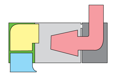

Blau: Schnorchel im Deckel
Gelb: Luftkanal innen
Grün: Linke Kammer
Hellgrau: Hauptkammer
Dunkelgrau: Rechter Resonator
Hellrot: Luftfilter mit Kanal zum MotorDie gemeinte Trennwand ist die zwischen grün und hellgrau.
Ich dachte früher, er würde lauter werden, wenn man den Spalt zwischen
blau und gelb verschließt. Wird aber nicht nennenswert lauter.
Nennenswert lauter wirds nur, wenn man das Loch zwischen hellgrau und
dunkelgrau zu klebt.Und mein Sachverstand sagt mir, dass er in dem Fall auch nicht nennenswert
lauter wird, wenn man die Trennwand zwischen grün und hellgrau entfernt.
Denn das ist das Gleiche, als verschließe man den Spalt zwischen grün und gelb.Um so mehr ich mir das anschaue, umso sicherer binich mir, dass dieser Spalt zwischen gelb und grün nur Spritzwasser abhalten soll. Das tropft da nämlich rein und kommt gar nicht erst zum Filterkasten, wo man es nun wirklich nicht gebrauchen kann.

Original von Los Eblos
Jimmy, wieviele Bier hattest Du heute schon?
Grün: Linke Kammer
Ich dachte früher, er würde lauter werden, wenn man den Spalt zwischen blau und gelb verschließt.
Wird aber nicht lauter. Lauter wirds nur, wenn man das Loch zwischen hellgrau und dunkelgrau zu klebt.Und mein Sachverstand sagt mir, dass er in dem Fall auch nicht lauter wird, wenn man
die Trennwand zwischen grün und hellgrau entfernt.doch genau, die Wand zwischen grün und hellgrau. Dann gleich noch den doofen "rechten Winkel" weg, und fertig.
Der Wagen wird lauter, und zwar so, wie ich oben beschrieben habe, für die Leute, die VOR dir fahren
.An den dunkel grauen Bereich, kann ich mich gar nicht mehr erinnern
, aber gut, ich fahre ja schon seit Ewigkeiten, mit K&N Kit II rum
- Offizieller Beitrag
Widerspricht sich schon mit dem Volumen des grünen bereiches... aber anyway... Denkbar wäre, dass der grüne Teil hochfrequentere Anteile absorbiert. Die vor einem Fahrende tendenziell auch eher hören als tieffrequentere Anteile. Das liegt daran, dass tieffrequentere Töne (Frequenzen, deren Wellenlänge länger ist als etwa die Kanten der Airbox) eher kugelförmig abgestrahlt werden, wohingegen hochfrequentere Anteile gerichtet abgestrahlt werden... also in Richtung der Schnorchelöffnung nach aussen. Idealbild! Hier haben wir ja noch den ganzen Motorraum und Karosserie drum herum, was ja eh wieder streut.
Der dunkelgraue Teil absorbiert jedenfalls tieffrequentere Töne, weswegen man auch bassigeren Sound erhält, wenn man den dunkelgrauenTeil verschließt und damit deaktiviert. Ich habe jedenfalls keinen Unterschied gehört mit/ohne grünen Kasten. Und ich müsste das auch im Auto hören, wenn es einer vor mir hört. MUSS! Tat ich aber nicht.
Daher sage ich... spar Dir die Mühe, den OEM-Kasten da zu beschädigen.
Der Effekt ist nicht nennenswert bis gar nicht hörbar. -
