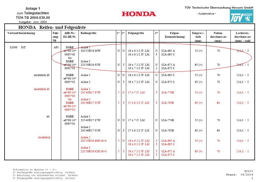

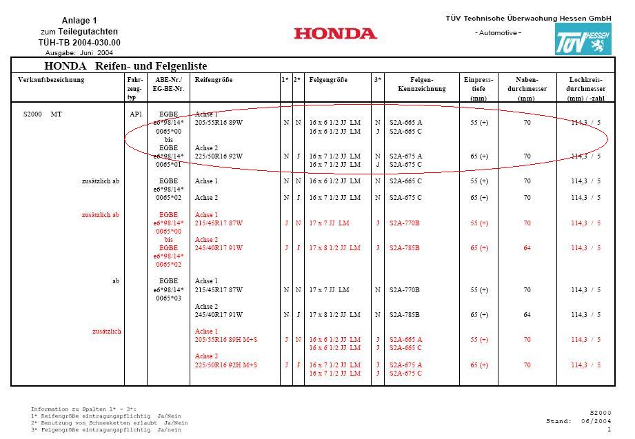

  • Jetzt ist er (Reifenheini) der Meinung der S hätte vorne und hinten den gleichen Nabendurchmesser. Er hätte recherchiert...
    Weiss jemand wo ich mir etwas ausdrucken kann bezüglich Nabendurchmesser ? Damit ich ihm was schriftiches geben kann.
    Ich mein Honda kann mir das auch schreiben aber umso mehr umso besser... ich hab ihm am Haken und er versucht sich wie ein Fisch vom Haken zu lösen. Aber nicht mit mir
    EDIT: Sagt mal kann es sein, dass es für die Standardfelge von 2001 also die 16" Felge doch nur einen Nabendurchmesser gab von 70mm für vorne und hinten ???
    Und haben sich die Nabendurchmesser erst später mit der 17" Felge verändert auf 64 UND 70mm ???
    Hab ich grad von Mirko bekommen aber da erscheinen auch nur die 70mmm für vorne und hinten für die 16" Felge !!!!
    Ich raff jetzt gar nix mehr 8o
    Maßgeblich ist, dass der die Räder vertauscht hat. Egal was da für ein Nabendurchmesser ist (oder hätte sein müssen).
    Und ich denke, dass es dem Papier da nach durchaus mal rund um 70mm gegeben hat.
    Bei Dir ist aber sicher schon 64/70, denn sonst wäre Dir das Malheur nicht passiert.
    Du hattest doch meine Spurplatten schon mal drauf, gell?
    Die hatten hinten 64mm und vorn 70mm!!!
    Hätte Dein S hinten 70 statt 64, wäre Dir spätestens dabei aufgefallen, dass die Spurplatten nicht passen,
    Ich würde da jetzt nicht mehr lange fackeln! Schriftlich von Honda geben lassen, hingehen und sagen, er soll das anerkennen, sonst Anwalt. Und dann auch hurtig.
