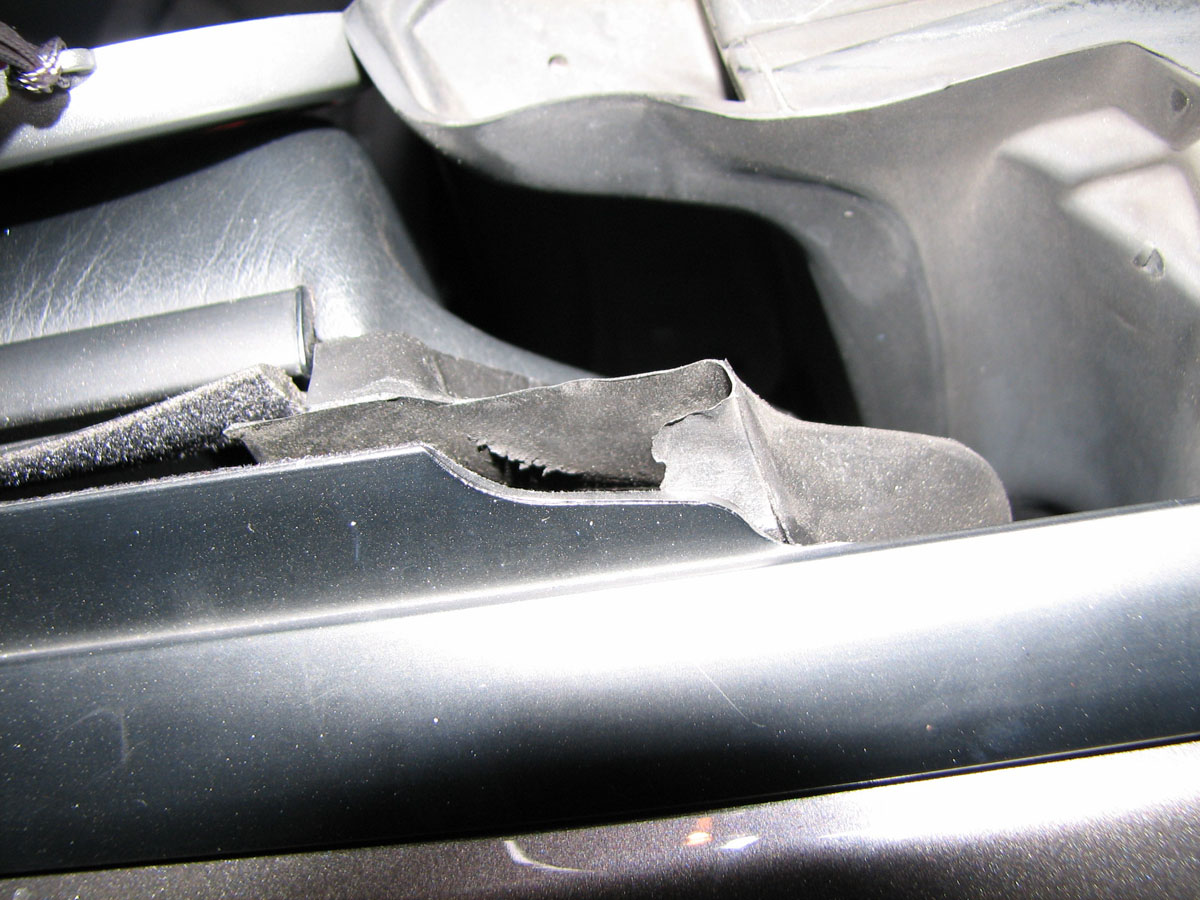

  • Hallo zusammen,
    es geht hier um den Bereich, der an der Tür hinten oben das Seitenfenster umschließt.
    Auf dem Bild ist die Fahrertür gezeigt.
    Schon letztes Jahr ist mir aufgefallen, dass dort der hauchdünne Gummi regelrecht zerrissen ist.
    Es gab dann auf Garantie eine neue Dichtung.
    Heute hab' ich festgestellt, dass die Dichtung gerade schon wieder beginnt durch zu scheuern.
    Auf dem Bild sieht man an der Innenseite ganz gut die betreffende Stelle.
    Wenn man sich die Bewegung des Fensters ansieht während es nach oben fährt wird klar, dass da nicht gerade zimperlich mit dem Gummi umgegangen wird. Früher od. später muss der durchscheuern.
    Habt Iht ähnliches schon mal an Euren S's bemerkt?
    Markus
  • :D 8o :?sorry normaler verschleiss beim s 2000 .
    war bei meinem 02 er model auch nach ca 2 jahren weg die ecke . habe sie dann sauber herausgeschnitten .
    könnt ihr nur verhindern wenn die türen etwas geöffnet sind und dann scheiben runter und hoch fahren . :roll:wer macht dass schon
    ich kann damit leben . regnet ja deswegen nicht ins innere des s 2000

  • Also bei mir hat das Ding auch nur 2 Jahre gehalten. Danach gab es ein neues auf Garantie und nun hab ich es im Halbkreis ausgeschnitten damit es nicht weiter einreist!
    Bisher klappts gut! :)
