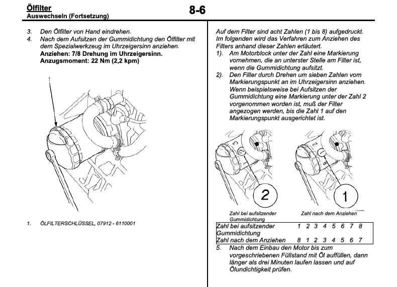

    Original von walter_s
    24Nm für den Filter, handfest reicht nicht !!!!!!!
    Kann ich bestätigen! Nur original Honda-Filter verwenden und nach Anleitung anziehen. Soweit ich mich noch erinnere, sind es nach handfesten Anziehen weitere 7/8 Umdrehungen!
    Bei uns hatte sich der Filter nach ca. 800 Km gelöst 8o. Morgens beim Starten in der Garage. Gottseidank hatte ich bereits davon gehört und wurde beim Plätschergeräusch sofort hellwach und hatte sofort den Motor ausgemacht. Nix passiert :]. Aber wenn das am Tag vorher auf der BAB passiert wäre, ade Liebling!

    Original von Jan B
    Kann ich bestätigen! Nur original Honda-Filter verwenden und nach Anleitung anziehen. Soweit ich mich noch erinnere, sind es nach handfesten Anziehen weitere 7/8 Umdrehungen! ...
    Der Ölfilter versteht keine Scherze; es haben schon manche S Feuer gefangen weil er sich gelöst hat.
    So steht's im Handbuch:

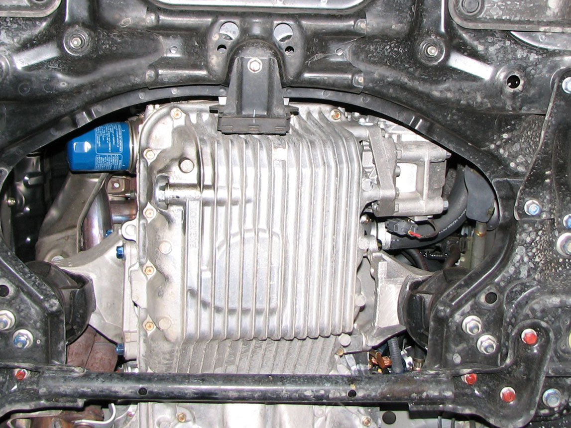

  • das ist aber kein F20C Motor!
    Ist irgendein Frontkratzer.
    Egal, siehste direkt beim unters auto schauen.

    Original von S-enna_2000
    Dann erstmal Glückwunsch zum neuen Freudenspender!
    Hoffentlich hat die alte Dame den S nicht "müde" gefahren; nicht dass die Vtec-Nocken Rost angesetzt haben :D
    Ölwanne und -filter sind super zugänglich.
    Zum Glück hat der S noch keine Motorverkleidung.
    Markus
    Markus, ist das Bild da von Deinem? Sind da die Schrauben farblich markiert? :o
    Ich lach mich weg -und mich fragen die Kollegen hier aus'm Forum ob ich nach meinem Motorzusammenbau noch Schrauben übrig habe ;)
    Übrigens -da steht auf der Ölwanne extra neben der Ablass-Schraube eine Markierung. "ENGINE OIL". Da wird's abgelassen -nicht eingefüllt ;)
