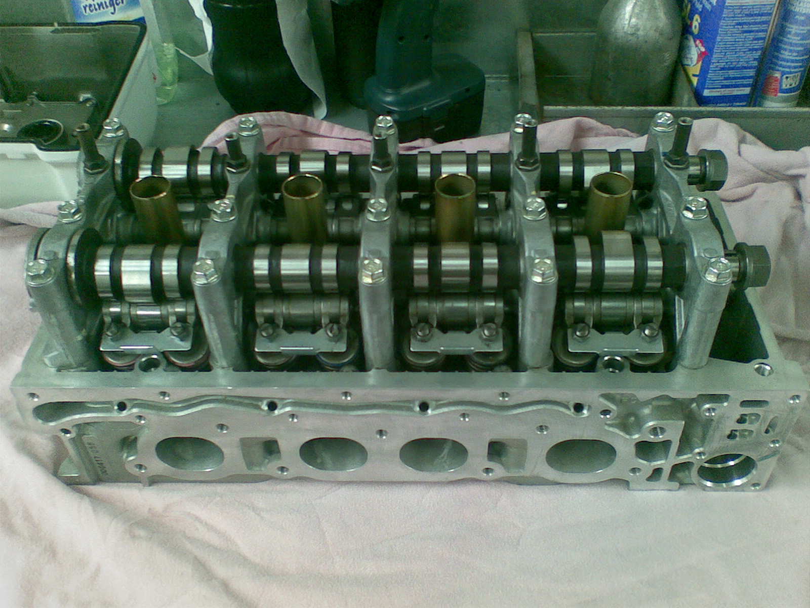

Einmal ein Komplett NEUER ZYLINDERKOPF ab HONDA , der jetzt wieder zerlegt und Obtimiert wird aber diesmal ohne die Tollen TUNING Ventile .
Kolben sind auch schon auf dem Weg aus dem Land der unbegrenzten Möglichkeiten der Firma TODA .
Beim 2. Mal geht alles Schneller...trotzdem doof!

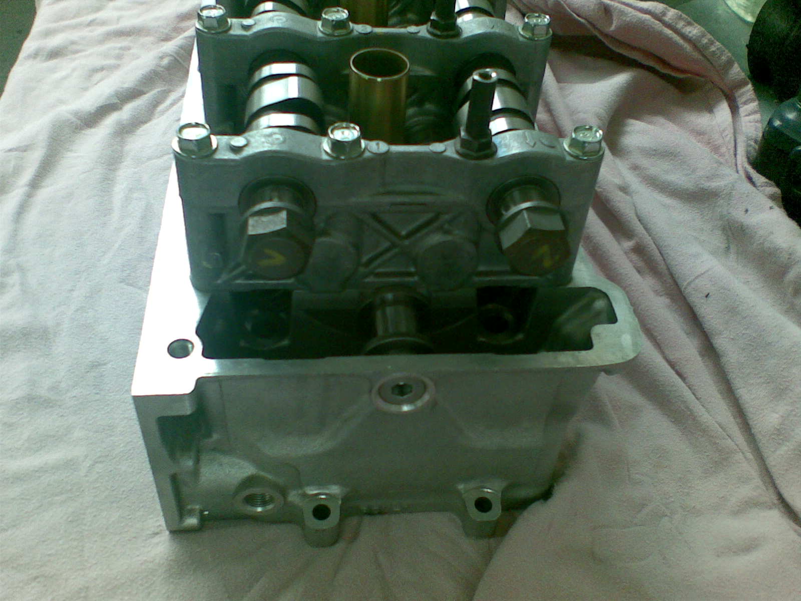

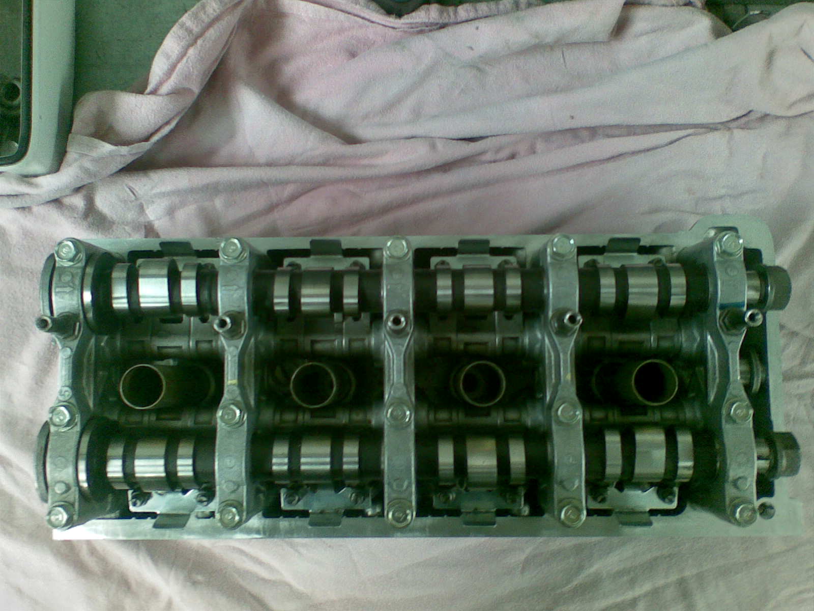

So der Neue Zylinderkopf ist fertig ( Kanäle vergrössert / Verdichtung erhöht / Ventile Bearbeitet den Sitz auf 1mm )
Der block ist auch schon auf das TODA Kolbenmass Gehohnt
Ich brauche drinngend noch einen Ventildeckel mit 2 Sensoren ,also wenn jemand was rumliegen hat bitte melden .
Die TODA Kolben müssen auch bald eintreffen.......:]
