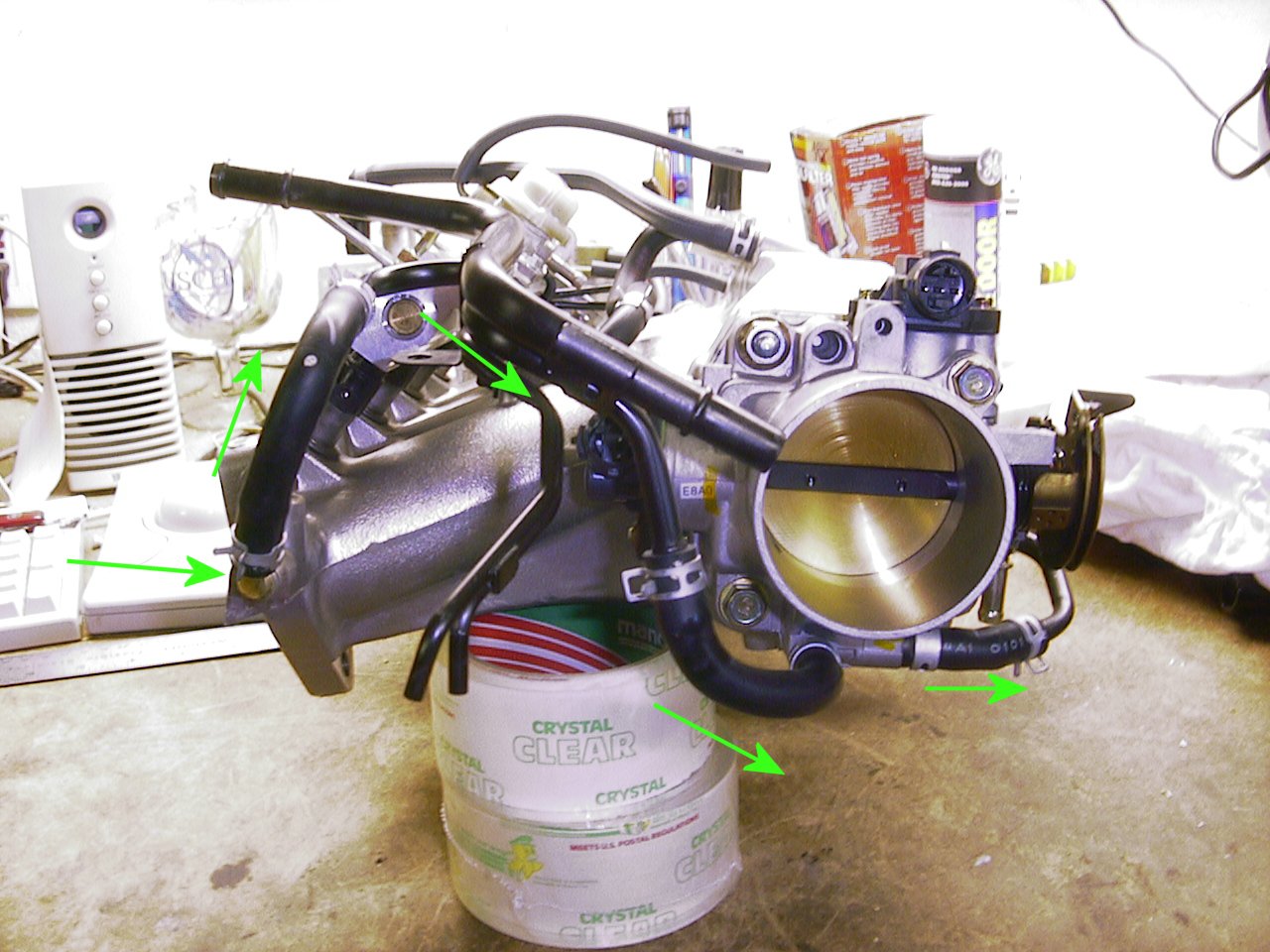

  • Danke Lingi für den Link aus'm US-Forum. Vor allem ein Unterlink ist interessant.
    Daraus mal ein Foto, das sehr gut den Weg der Kühlflüssigkeit erklärt.
    Wie ich das sehe müsste nur ein Schlauch von einem zum anderen Rohr (ganz unten) verlegt werden und schon hat man den "shortcut" um die DK herum.
    Was bei den Amis auch diskutiert wird ist eben auch der Nutzen einer solchen Aktion.
    Man darf ja nicht vergessen, dass sich eh der gesamte Krümmer stark aufheizt und die hier behandelte Maßnahme das Tröpfchen auf dem heissen Stein ist :roll:

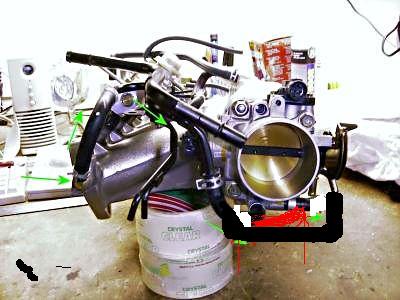

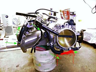

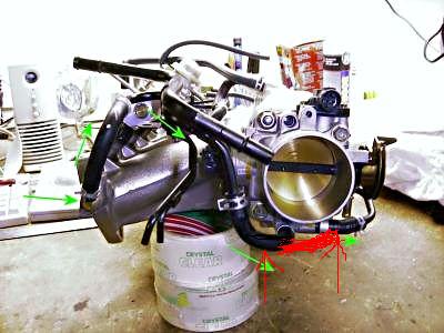

    Ich wollte diese Woche die Schläuche überbrücken, und wollte mal nachfragen bevor ich die Schläuche einfach abziehe und mir das Kühlwasser davovonläuft, wollte ich hier nochmal rückfragen was die Schläuche für einen Innendurchmesser haben, damit ich weiß was ich mir vorher besorgen muß.
    Und dann noch zu dem Foto von S-enna:
    Sind das die zwei schläuche diriekt unter der Drosselklappe???
    Ich habe mal versucht auf die schnelle die Schläuche zu markieren. Rot markiert.
    Sorry wenn es nicht so gut ausschaut.
