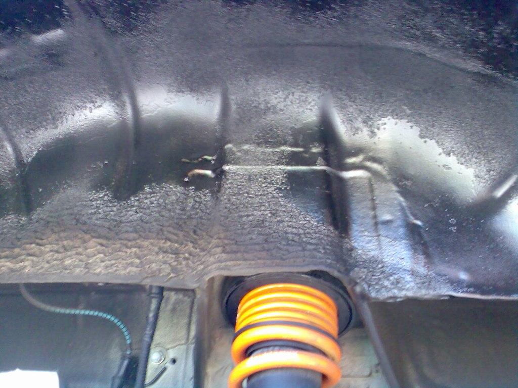

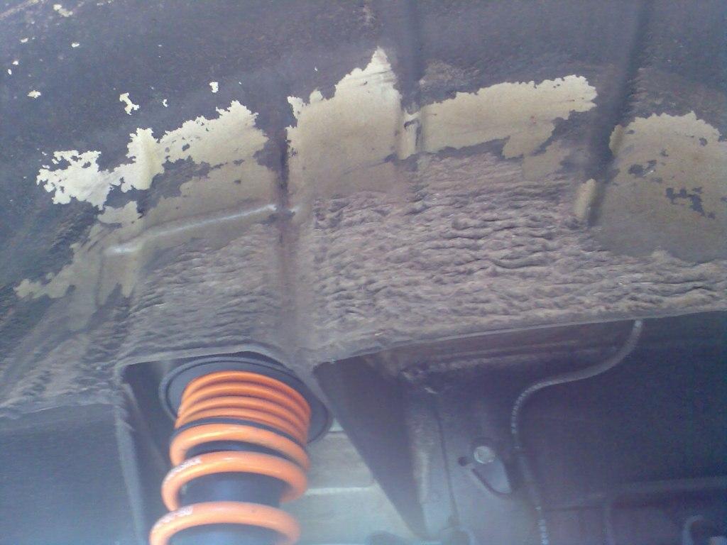

    wollte Euch die Bilder meines 2006er S nach dem Autowaschen nicht vorenthalten! Diesmal sind es Bilder aus den Radkästen! Ich habe mit dem Gartenschlauch!!! nicht mit dem Hochdruckreiniger die Kästen ausgesprüht und dabei den Unterbodenschutz wie Flugsand wegspülen können! 8o
    Ich weiß, die Bleche sind verzinkt, trotzdem hat mich das etwas irritiert und ich habe selber mit Unterbodenschutz druntergesprüht, weil es gerade so schön trocken ist bei uns.
    Also das hatten mein 2000er und der 2004er nicht!

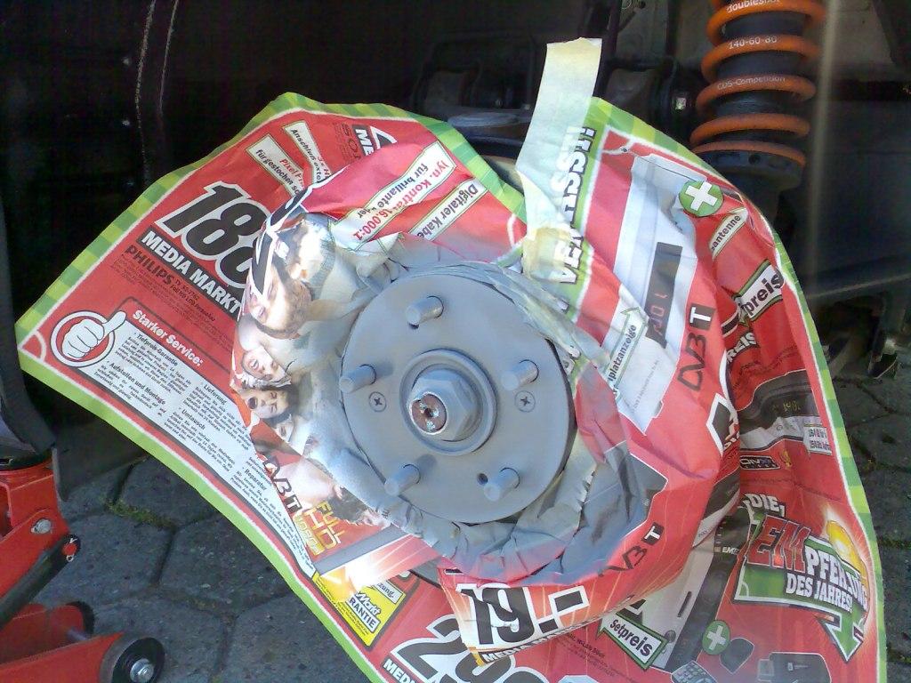

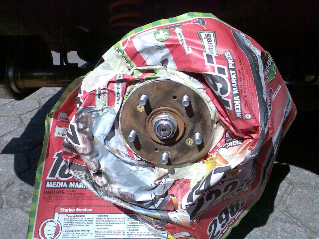

    Zweitens sind nach dem Waschen die Rostrinnsale aus meinen neuen Volk-Felgen gelaufen - bei den Serienfelgen hatte ich die immer im Innern der Felgen. Habe daraufhin die Radnaben entrostet und verzinkt.

    Sieht ja übel aus... blankes Blech!

    Was hast du denn da auf die Radaufnahme geprüht?

    ich war bis jetzt immer die Meinung die Rost-Schmuddelbrühe in den Felgen kommt von den Bremsscheiben...mmhh
    Also mein 2005er hat gar keinen schwarzen Steinschlagschutz sondern dieses Rostschutzwachs am Unterboden und in den Radhäusern was die meisten anderen neuen Autos auch haben.
    Hab mir mal erklären lassen daß das Wachs besser als der Unterbodenschutz ist, da dieser austrocknet, brüchig wird und abblättert bzw. feuchtigkeit darunterkommt.
    Bei mir sieht das seit Auslieferung so aus:

    also bei mir ist definitiv irgend so ein billiges schwarzes Unterbodenschutzzeugs drunter. Mein meister meinte mal, das sei Kosmetik, weil die Bleche verzinkt seien. Trotzdem bekommt Honda bei der kommenden Inspektion vor dem Winter den Auftrag, das alles nachzubessern und zu kontrollieren - und ich bleibe dabei!
    Auf die Radnaben habe ich Zinkspray gesprüht, gibt es in jedem Autoshop. Ich hatte das noch im Keller (aus Käferzeiten!!! - Lange ist´s her, aber es kam noch etwas ´raus :]!!!)
    Und der Rost ist tatsächlich von den Naben, habe das auch erst jetzt bei den Volks gemerkt.

    die radläufe geben einem zu denken . das die radnaben rosten find ich normal
  • Dass die Radnaben etwas rosten, ist- und finde ich auch normal, aber dass die "Suppe" nach jeder Wäsche irgendwo an den Felgen runterläuft, finde ich "zum Kotzen" und hatte ich auch noch bei keinem anderen Auto!

    Ach ja, und das Blech unter dem schwarzen Unterbodenschutz sieht nicht ganz "nackt"aus. Es rostet auch überhaupt nicht, obwohl auch im Winter schon mal kleinere Stücke Unterbodenschutz abgeflogen sind. Ob das nun Wachs ist oder nur die Verzinkung, kann ich nicht sagen.

    Das Problem an der Radnabe ist die direkte Kontaktverbindung zwischen der Alufelge und der Stahlradnabe. Das rostet immer -Stichwort Kontaktkorrosion (elektrochemische Spannungsreihe). Ob das Zink da so gut ist? Ich habe meine Radnaben nur leicht eingefettet (ganz dünn). Das hilft. Ausserdem gehen die Räder dann leichter ab.
    Unterbodenschutz (das schwarze Zeugs) würde ich nicht draufmachen lassen. Warum? Nun ich habe schon genügend Autos schweissen müssen wo der Unterbodenschutz intakt aussah darunter aber alles weggegammelt war. Eine leichte Beschädigung reicht und es dringt Wasser ein, dass das Blech darunter munter rosten lässt. Leider sieht man das nicht und schon ist's um das Blech geschehen.
    Ich würde die Stellen säubern lassen und mit Grundierung (2-Komponenten Lack!) ausbessern lassen. Dann jedes Frühjahr inspezieren und wenn Rostansatz da ist, dann behandeln.

    Aber im Ernst, an Kupferpaste habe ich auch schon gedacht, nehme ich eigentlich immer, wenn ich Stahlfelgen anstecke an eines meiner diversen anderen Autos.
    Da die Felgen aber sowieso nochmal runtermüssen, weil der Lieferant nicht alle Teile mitgeliefert hat, wird die Kupferpaste demnächst "nachgetragen".
    Und der Unterbodenschutz ist auch nur eine schnelle Notlösung gewesen, weil mir das "nackte Blech" einen Schreck eingejagt hat.
    Das Auto hat noch Garantie und Honda wird sich etwas einfallen lassen müssen, darauf könnt Ihr "Gift nehmen"! Und wenn die das mit der Hand runterwaschen und ordentlich versiegeln vor dem Winter!
