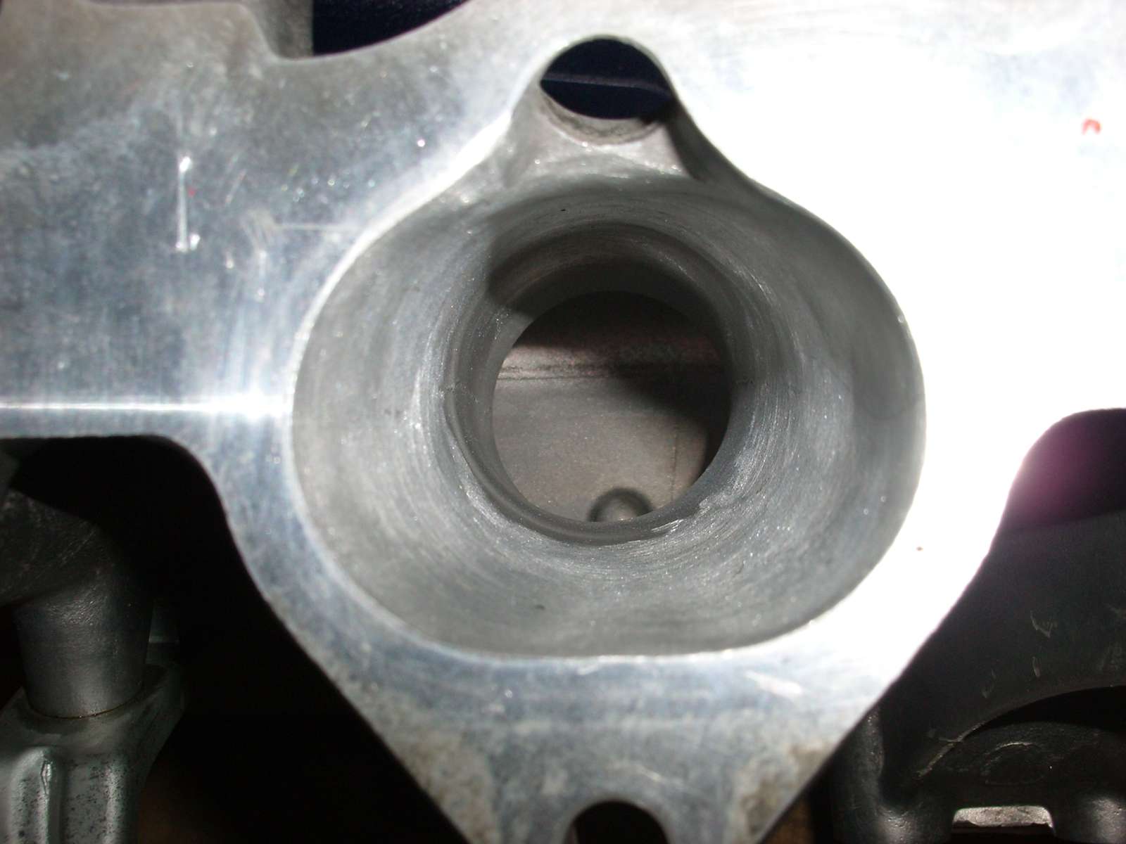

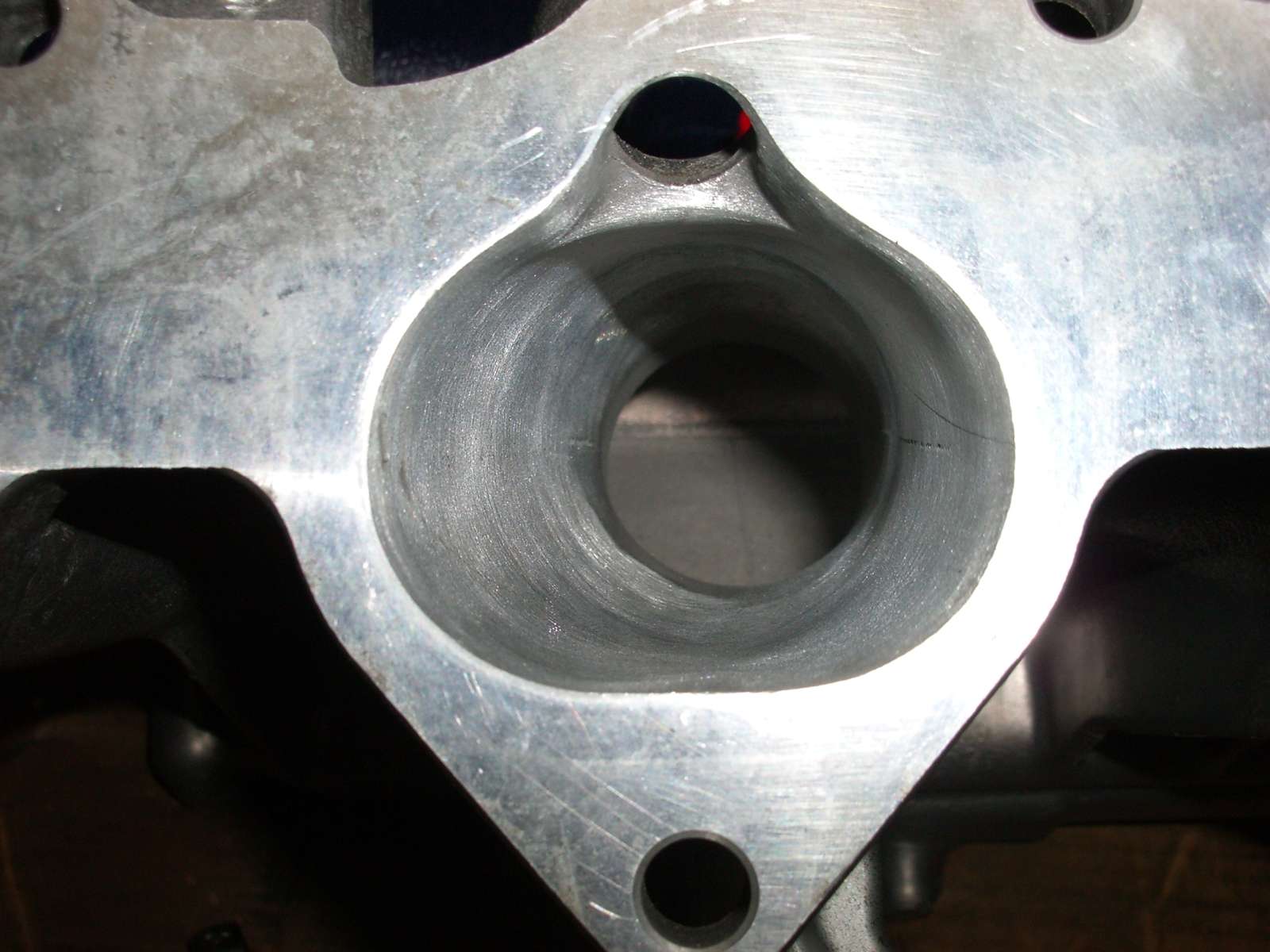

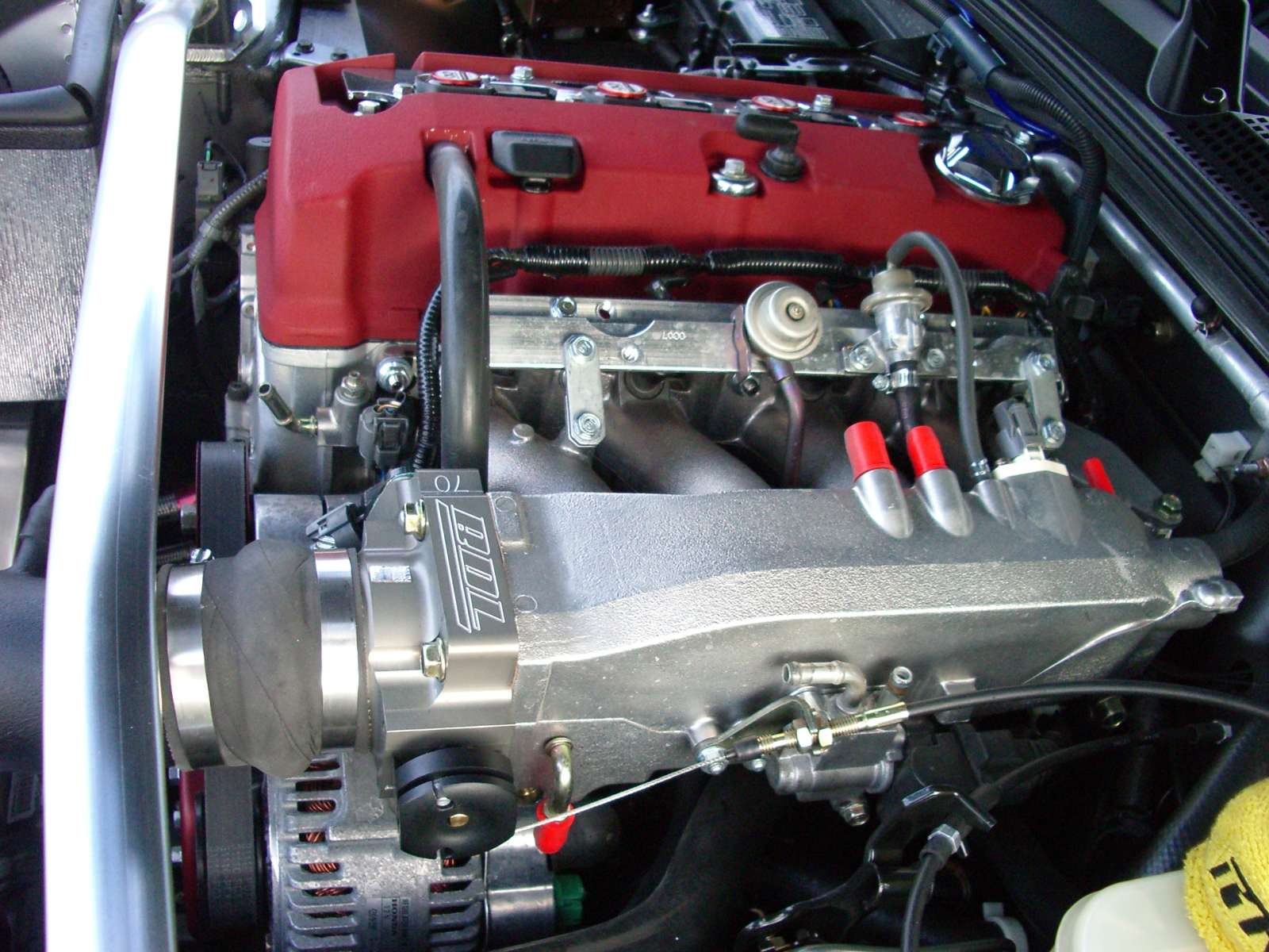

    Passend zu den bearbeiteten Kanälen, die bearbeitete Ansaugbrücke:

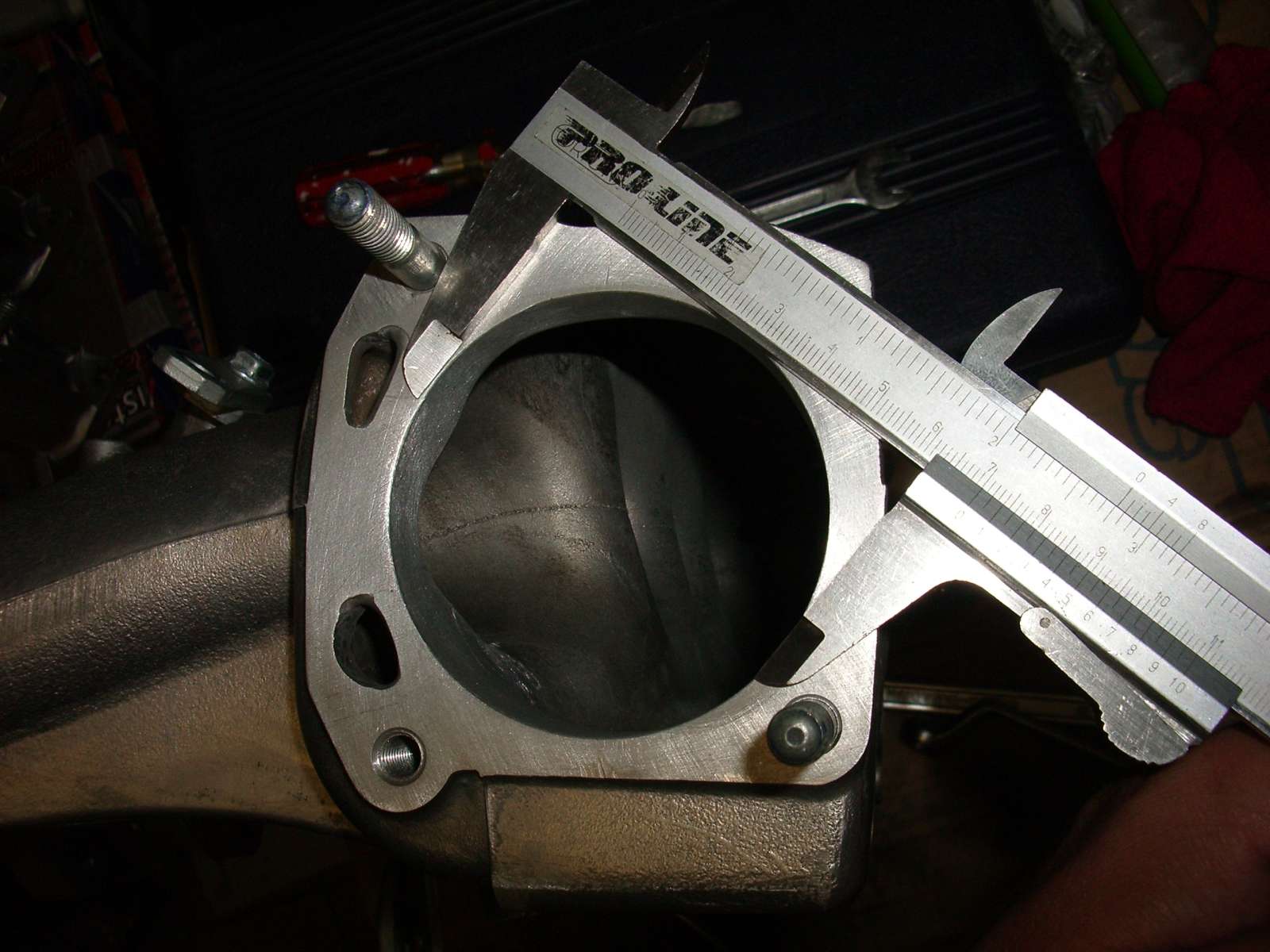

    und direkt den Einlass auf 70mm geweitet, passend zur Drosselklappe:
    Von der BDL Drosselklappe habe ich jetzt kein anderes Bild.
    Auf jeden Fall funzt die sehr gut und ist durchgehend 70mm :thumbup:
    Gleichzeitig sieht alles aufgeräumter aus, da der MAP Sensor unten sitzt. Was auf der anderen Seite dazu führt dass dieser mehr im Wärmestau ist, daher muss ich den noch abdecken mit so Wärmerükcweisendem Gewebe.
    Einmal editiert, zuletzt von McHeizer ()
  • Das wars fürs erste Mal :) Also soweit bin ich gekommen.
    Zwischenstand /Erkentnisse:
    1) a) Starten: Motor startete direkt und lief sehr weich im Leerlauf :nod:
    b) Entlüften: ging diesmal erstaunlich gut von der Hand, da habe ich wohl mittlerweile den Kniff raus.
    2) moderates bis mittleres Ein-Fahren:
    Bei Leistungsabforderung ca. 30- 60% merkte ich direkt, dass er magerer lief als vorher. (an der Lambda-Anzeige)
    Also scheint der höhere Luftdurchsatz zu funktionieren! :thumbup:
    Daher am e-manage ein fetteres Programm gewählt und schon passte das A/F ratio wieder!
    3) Performance:
    Der Hintern mag täuschen, aber ich habe schon den Eindruck dass der Wagen besser geht. Da sind sicher keine Welten dazwischen, aber in gewissen Situationen merkt man es eben.
    Was man dabei nicht vergessen darf, dies liegt sicherlich an der Gesamtheit der Modifikationen.
    4) Gasannahme aus unteren Drehzahlen:
    dies ist noch ein Problem momentan. Aufgrund der grösseren DK und der Ansaugbrücke, kommt das ECU nicht ganz mit dem mehr an Luft hinterher.
    Als nächstes werde ich dazu den Benzindruck erhöhen und dann weiter sehen. Fehlt leider noch ein Teil um alles einzubauen.
    5) Weitere Mods:
    a) Nockenwellen: wie schon erwähnt muss ich die Toda Nocken noch verbauen. Evtl auch mit einstellbaren Rädern - mal sehen.
    Das in Verbindung mit dem ASM-Krümmer '07 sollte ganz gut harmonieren :twisted:
    b) Feintuning: Benzindruck, GReddy E-manage Ultimate Einstellungen, etc.
    6) Fahren, Spass haben :D
