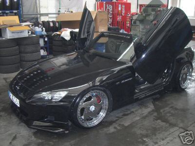

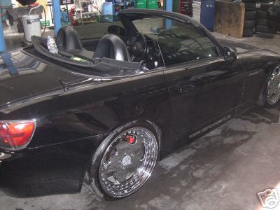

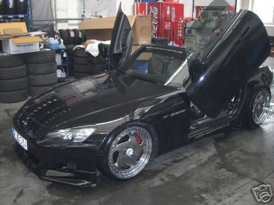

  • also wprde das mit der et nicht klappen was ich mir so gedacht habe... wie ich drauf komme..Hmm... habe mal bei ebay so geschaut nach felgen... und da war einer der hate genau die felgen grösse und mit der selben et gehabt und hate es drauf gehabt aber dafür musste er ziehen...aber bördeln hätte auch gereicht....also so wie ihr sagt würde das mit dem et nicht hin hauen... also et von 50 oder 55..meint ihr das würde grad eben so passen????? habe auch noch bilder von dem mit der felge....versuche mal die bilder hochzuladen...

    Außerdem schaut das aus wie BLING BLING mit Gummiwurst außenrum :thumbdown:
    ( meine pers. Meinung )
    Uwe

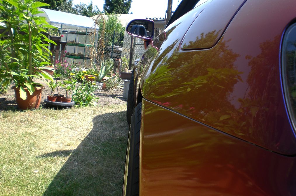

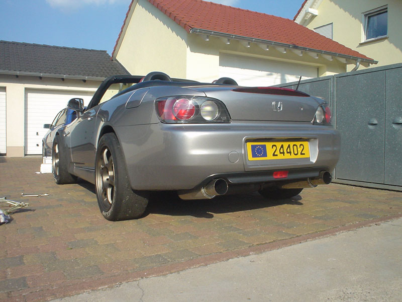

    Ach Übrigens her mal ein Bild von meinem "S" mit 17x8,5 ET45 hinten!
    Und deine Felge würde jetzt noch ca. 2 cm weiter raus stehen und dann sag mir ob das ohne bearbeitung passt?

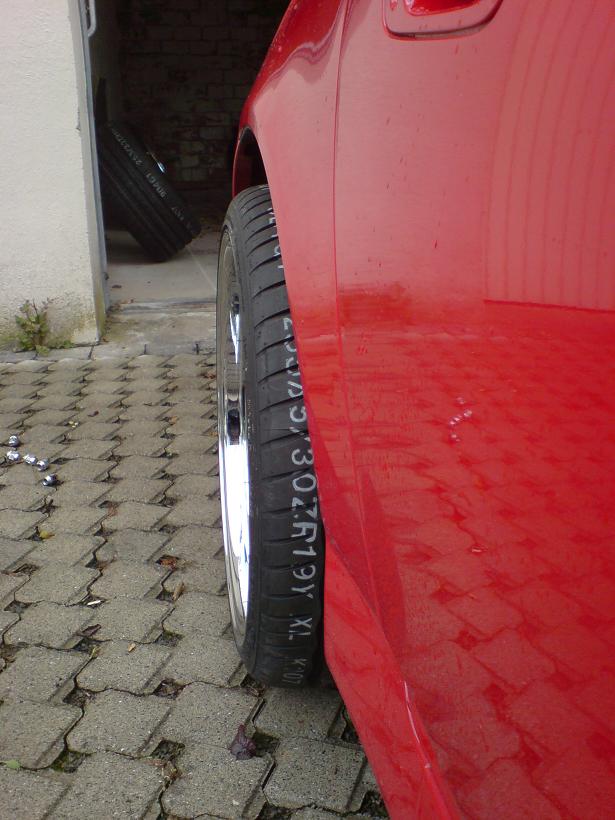

  • stocky hat den Link hier zwar schon gepostet, aber ich versuchs auch nochmal mit einem Bild:
    das hier ist ET 32 aber sicher noch nicht einmal auf einer 9.5er Felge - noch Fragen jetzt?
    ...das einzige was bei 9.5x19 ET35 hilft sind andere Kotflügel - Breitbaukits gibts ja :roll:
