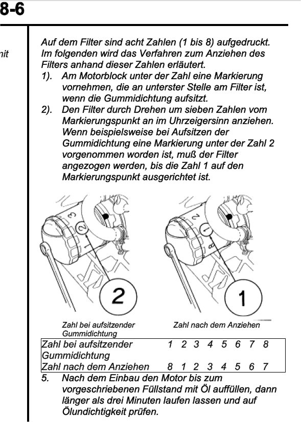

    Das reicht beim S aber nicht!
    Wenn ich mich recht entsinne war es Handfest plus 9/10tel Umdrehungen. Dafür sind auch die Markierungen auf dem OEM-Filter.
    Original von Q-Treiber
