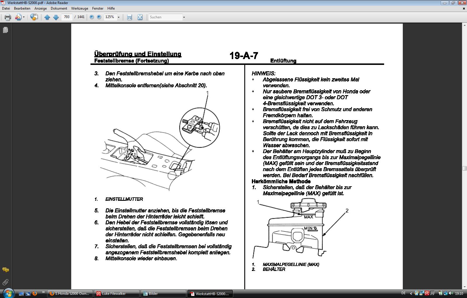

Öööhm, ist das Nachstellen ein grosser Akt?
Cool Alex, Danke.
