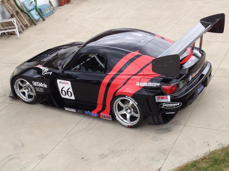

Hier ist das Auto dazu von dem Typen der bei Modified seinen Einbau beschrieben hat
