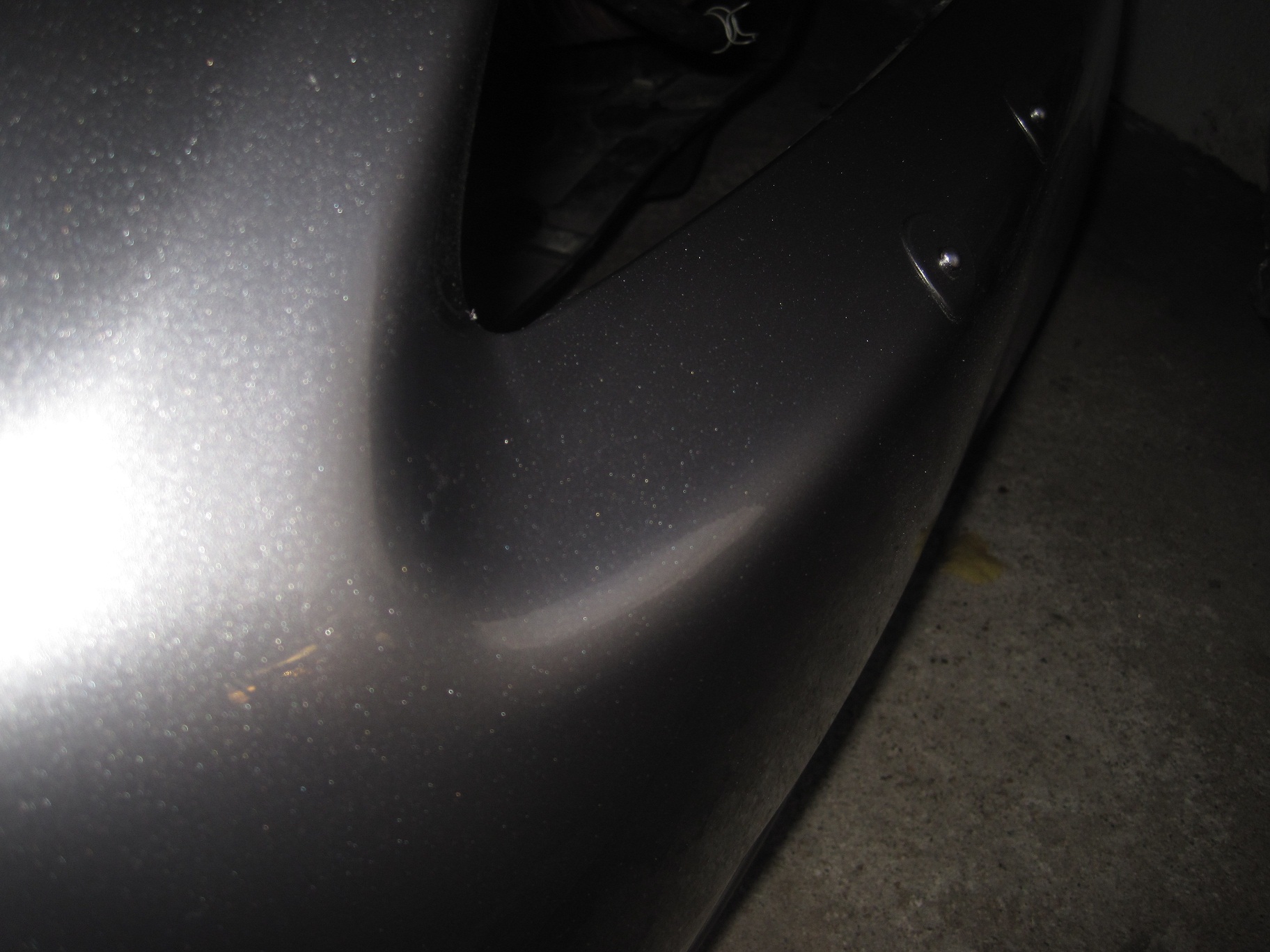

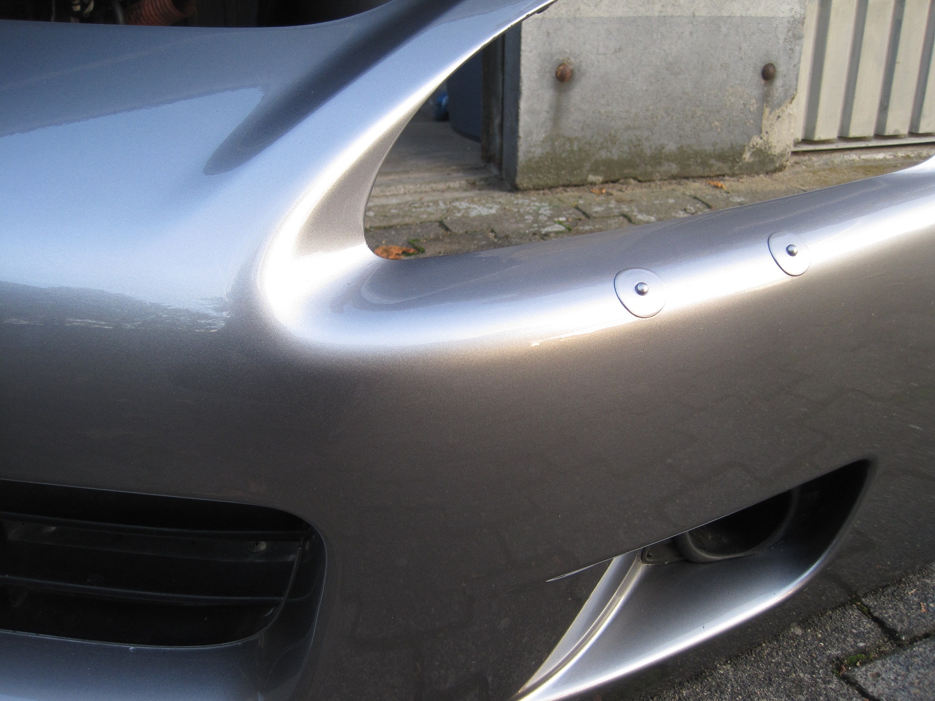

    Vorher-Nachher Smart-Repair am S2000.

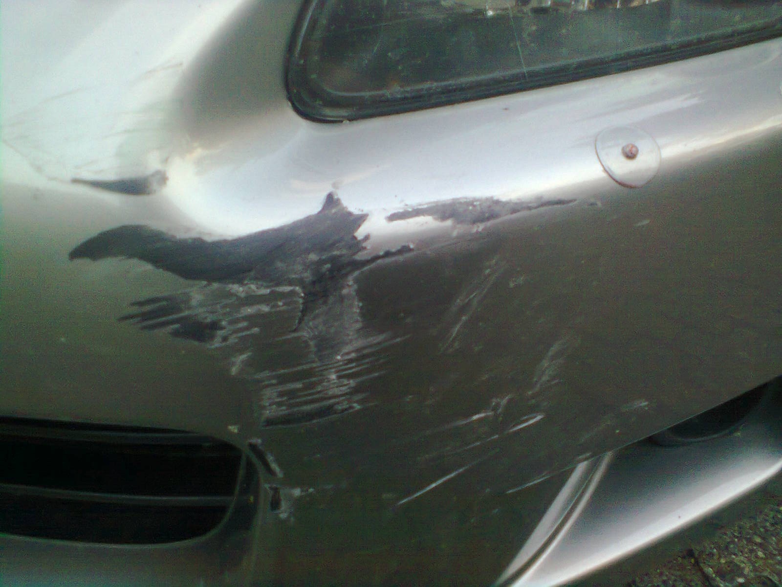

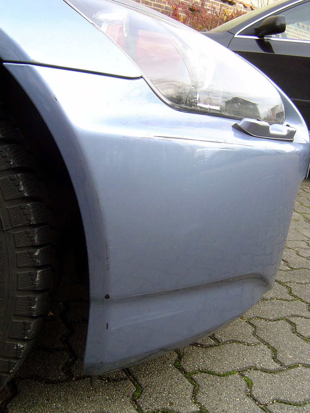

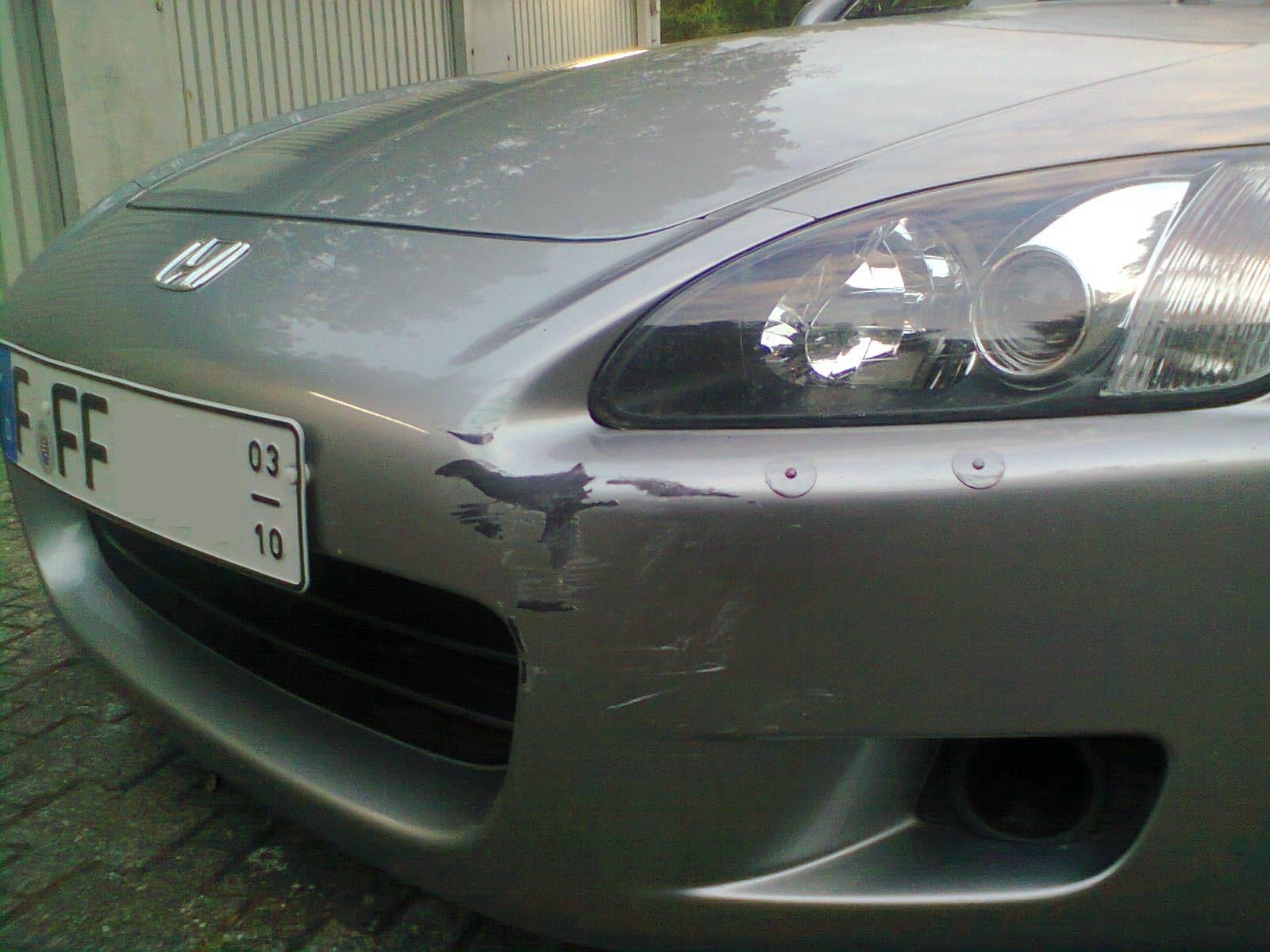

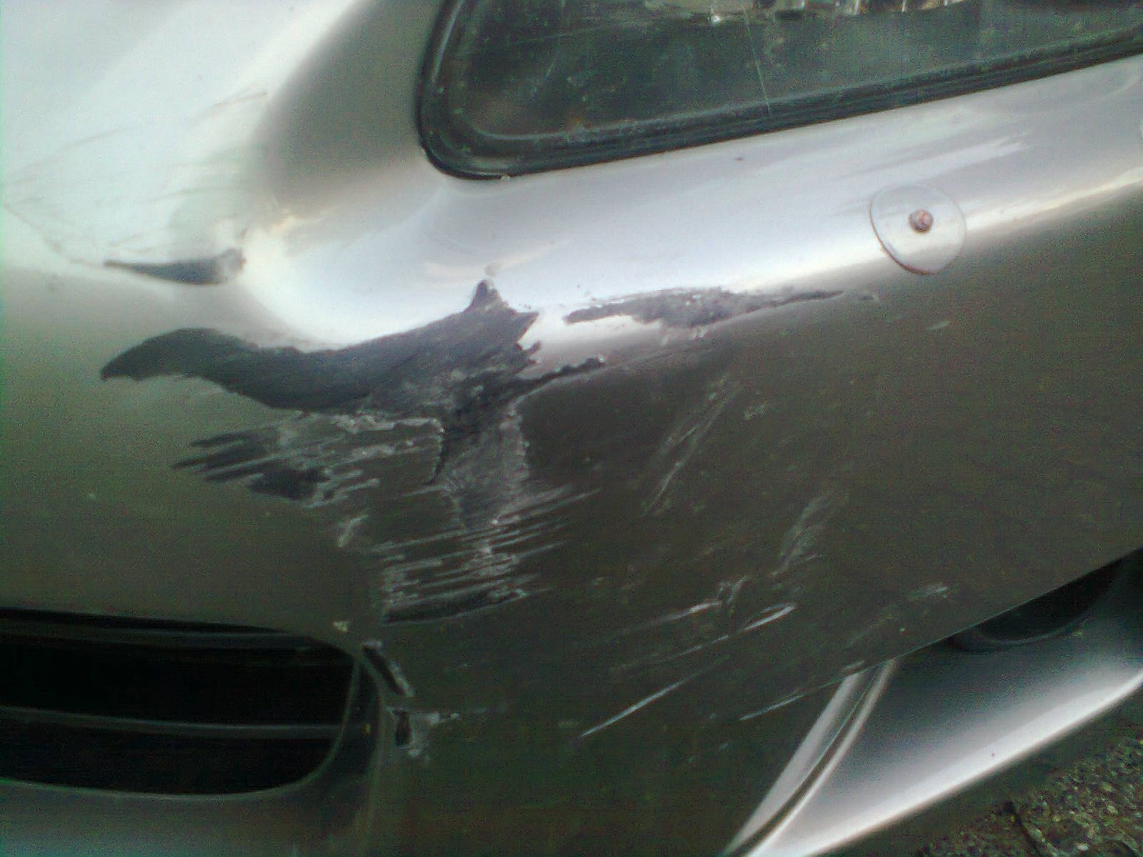

    Ich bin Opfer eines charakterlosen Parkrempler-Verpisser-Pissers geworden.
    Hier der Schaden...
    Und die beiden Steinschläge auch am rechten Kotflügel...
    Ich war heute vormittag beim ersten Smart-Repair-Mann und der sagt,
    er bekommt den Parkrempler repariert, so dass man das nicht mehr
    sieht... 180,- EUR.
    Die beiden Steinschläge auf dem Kotflügel allerdings kann er nicht
    smart reparieren, da die obenauf sind, anstatt seitlich senkrecht.
    Da muss komplett gelackt werden. Würde er für 300 EUR machen.
    Morgen Vormittag befrage ich einen weiteren Autodoc.

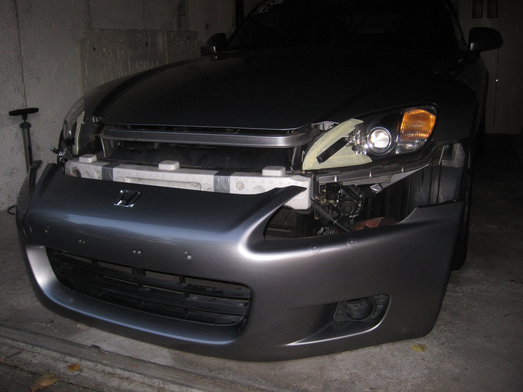

    Ich hab ja auch immernoch so ein paar Stellen an meinem S, die ich gern mal machen lassen würde. Grad als ich letzte Woche meine Front abmontiert habe da hab ich echt schon fast das Heulen gekriegt, das Teil sieht teilweise echt schlimm aus vor lauter Steinschläge usw., grad wenn man die Front so aus der Nähe sieht...
    Irgendwann muß da mal einer bei gehen oder ich lass die Front einfach mal komplett lackieren. Maggo hat da ja Erfahrungen, daß das mit siverstone ganz easy geht. ;) :lol:

    So, ich war heute bei dem zweiten Mann.
    Erstmal hat er sich über die Farbe gefreut... Nicht immer schnödes schwarz/grau/silber :nod::thumbup:
    Die Park-Rempler-Schrammen:
    Bei dem Schrammen an der Frontschütze hat er gar keine Bedenken. Er meint, das wird sehr gut gehen. Auch er sagte, das wird man nicht sehen. Stoßfänger wird abgenommen, so dass bei den Waschdüsen da nicht nur bis an die Dichtung lackiert wird. Kostenpunkt: 120 EUR. Also 60 EUR billiger als der Mann von gestern.
    Die beiden Steinschläge:
    Auch da sagt er, man müsse eigentlich den ganzen Kotflügel lackieren. Denn man muss Metallic-Lack über mindestens 20cm annebeln, wenn man das hinterher nicht sehen soll. Das wäre an dieser exponierten Lage oben drauf auf dem Kotflügel nicht das Optimum. Da die Steinschläge rosten muss da was passieren... Ich fragte dann, ob er die Steinschläge ausfüllen kann und dann schleifen kann, so dass es nur noch wenig auffällt. Sagt er... ja, das geht. Allerdings wirkt getupftes Metallic immer dunkler als gesprühtes. Er kann den Schaden also austupfen, durchhärten lassen, dann schleifen, man wird es aber noch leicht sehen können. Ehrliche Aussage. Kostenpunkt inkl. Dellenentfernung (!!) durch Rausdrücken: 50 EUR.
    Wären also zusammen 170 EUR. Das nenn ich mal faires Angebot. Zudem mein persönlicher Eindruck professioneller und positiver ist als bei dem Smarty von gestern. Dem Herren geb ich das gern in die Hände. Ich denke, der wird den Auftrag bekommen.

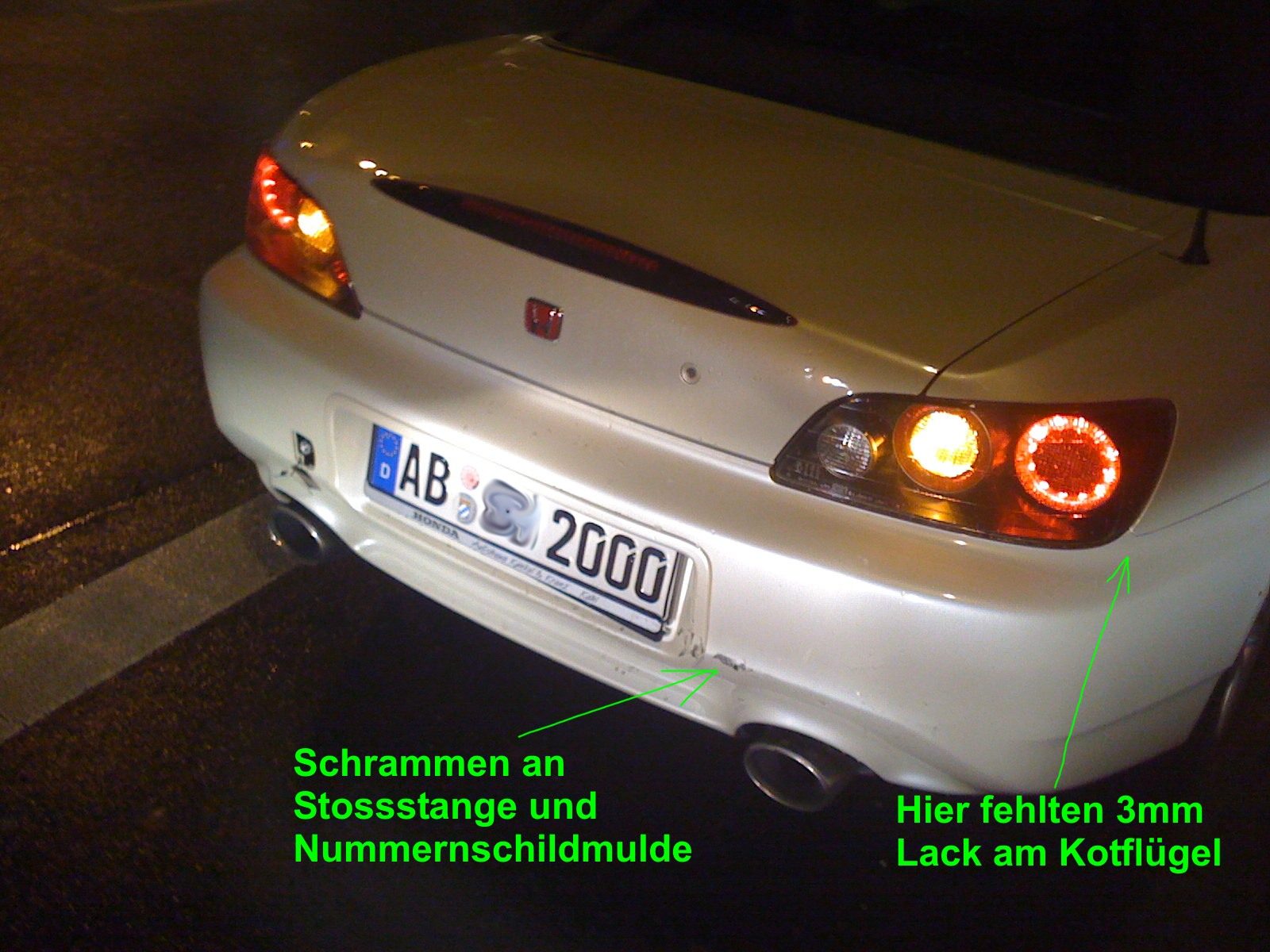

  • Hi!
    Nach meinen Erfahrungen zum Thema "lackieren":
    Mein Schaden nach dem Unfall war deutlich kleiner als das, was du da hast:
    Ich würde die Stossstange komplett machen lassen.
    Beim Metallic bekommt ein guter Lacker das bestimmt für kleines Geld hin...
    zum Kotflügel: Nach dem Drama der letzten Wochen würde ich da gar nix machen... ansonsten: ganz lackieren (Kotflügel, nicht das halbe Auto wie bei mir!).
    /M.

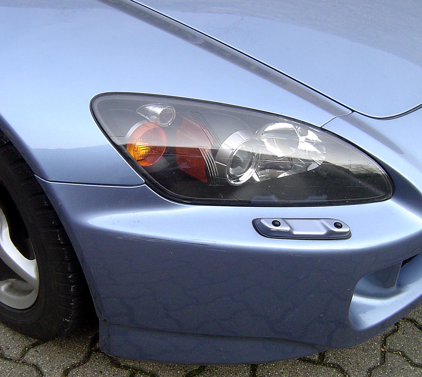

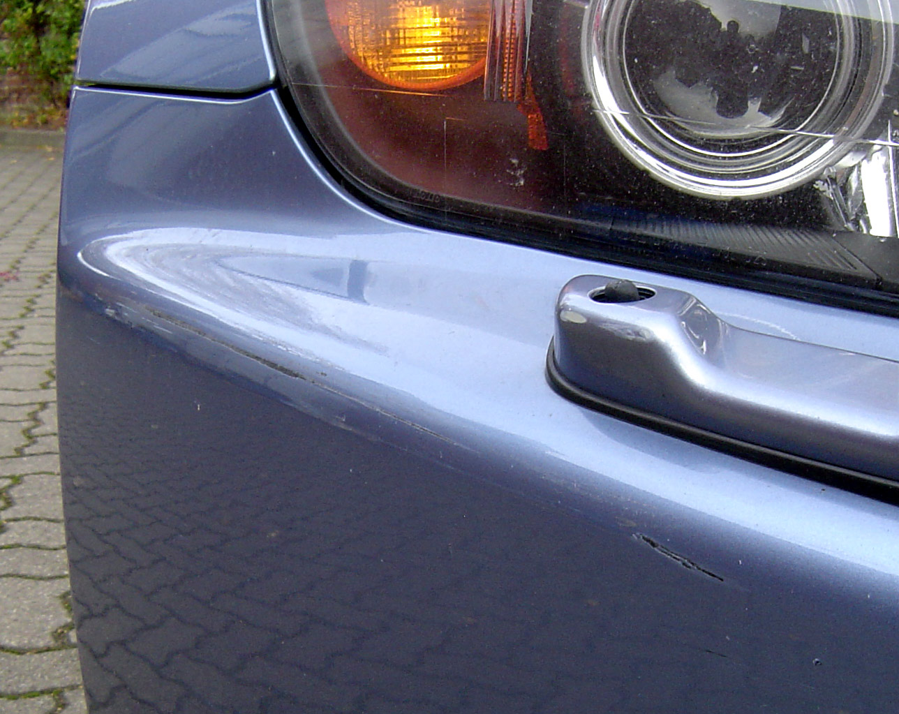

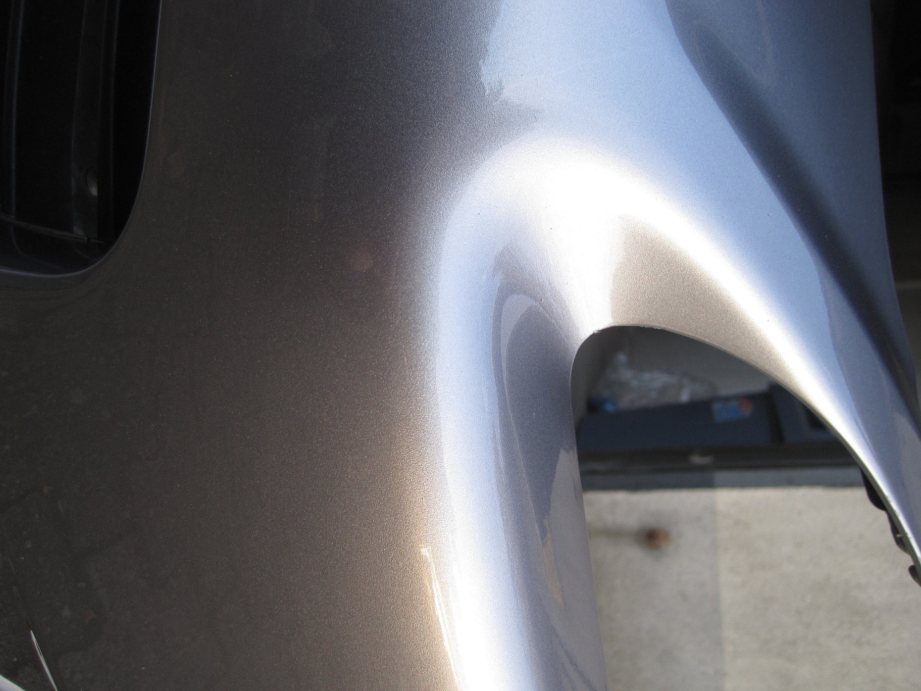

    So. Abgeholt. Ich habs mir bei ihm in der Halle mit Licht angeschaut, und eben auch nochmal mit einem Baustrahler zu Hause. Vom Farbton absolut kein Unterschied zu sehen. Egal aus welchem Winkel. Man sieht auch nicht, wo anlackiert wurde. Nichts. Mal sehen, was morgen das Tageslicht dazu sagt. Denke aber, Kunstlicht ist eh viel kritischer. Scheint gute Arbeit zu sein.
    Auf der Haube hat er auch einen kleinen Steinschlag ausgebessert, man sah noch Polierspuren. Die hat er dann mit so einem 3M Hochglanz-Mittel weg poliert, muss aber noch Wachs drauf. Da ich ja immer Swizöl drauf mache, werd ich das da auch die Tage mal hinmachen. Dann steuere ich auch noch Fotos bei. Sieht aber aus, wie so ein heiler S2000 eben aussieht ;)
    Die Steinschläge am Kotflügel sind jetzt glatt und rostsicher, aber noch sichtbar, da mit Pinsel eingebrachter Lack immer dunkler aussieht, als gesprüht. Also auch dies ist so, wie er sagte... und völlig okay so.
    Neben den oben genannten Dingen hat er noch drei weitere Steinschläge behandelt... einen an der Beifahrertür, einen links am Radhaus-Holm-Übergang unten und einen auf der Motorhaube. Alles zusammen mit einem kleinen Aufschlag wegen der Demontage der Front / Spritzdüse / Radhausschale... zusammen 250 EUR.
    Alles erwartungsgemäß gut gemacht. Ich denke, man kann Smarties durchaus eine Chance geben.
