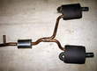

Hat jemand eine Ahnung, was das für eine im rechten Winkel abstehende "Phallus-Atrappe" an unserem Orginalauspuff ist?
Würde es etwa Sound, Leistung oder Endgeschwindigkeit bringen, wenn man ihn "operativ" entfernen würde?!
Bei Motorrädern wird so etwas glaube ich auch als Drossel eingesetzt...

...meinst Du das Rohr, dass in der Mitte zur rechten Seite wegsteht?
Das ist meines Wissens ein Ausgleichsrohr der Serienanlage, damit sie sich nicht so extrem aufheizt. -
...zum drosseln ist das garantiert nicht, keine Bange.
Hitze...kann sein, ich glaube aber eher, dass es zur Resonanzabstimmung (nicht klanglich!!!) des Abgasstroms dient, und sich somit positiv auf die Leistungsentfaltung auswirkt. -

Also ich würd's an Deiner Stelle nicht abbauen, denn auch NUR ein Mittelrohr, also ohne MSD, hatte neulich mal an einem Dynoday eine saumässig schlechte Leistung gebracht.
Und der Sound alleine macht's nicht aus, wenn Sound-Mod's gemacht werden sollen, dann lieber am ESD oder Luffi - mein Tipp! -

Das "Phallus-Symbol" ersetzt den Mittelschalldämpfer und ist für die Resonanzabstimmung das Abgastroms wichtig. Und um Fragen vorzubeugen, es geht nicht um Kang- sondern um Motorabstimmung.
Abflexen bringt Leistungs- /Drehmomentverluste.
Wer was anderes behauptet hat keine Ahnung oder will Scheisse verkaufen!!!
Unbedingt dranlassen! -

ABER, es ersetzt nicht den Mittelschalldämpfer (MSD), sondern es wirkt ergänzend, denn ich habe bei meinem 2003er-Modell auch nen MSD drunter, und zwar von Original -

...wenn diese Zubehör-Auspuffanlagen ohne "Pimmel" abgestimmt sind, kommen sie auch ohne aus......wenn Sie überhaupt vernünftig abgestimmt sind!
Die Originale ist jedenfalls mit Resonanzrohr abgestimmt und funktioniert somit nicht mehr perfekt ohne. -
hallo das teil heißt Helm-holz-Rohr und es beseitigt die Resonanzen die bei hohen Drehzahlen auftreten deshalb kann es bei Tuning anlagen Vorkommen das sich Schwingungsrisse bilden
