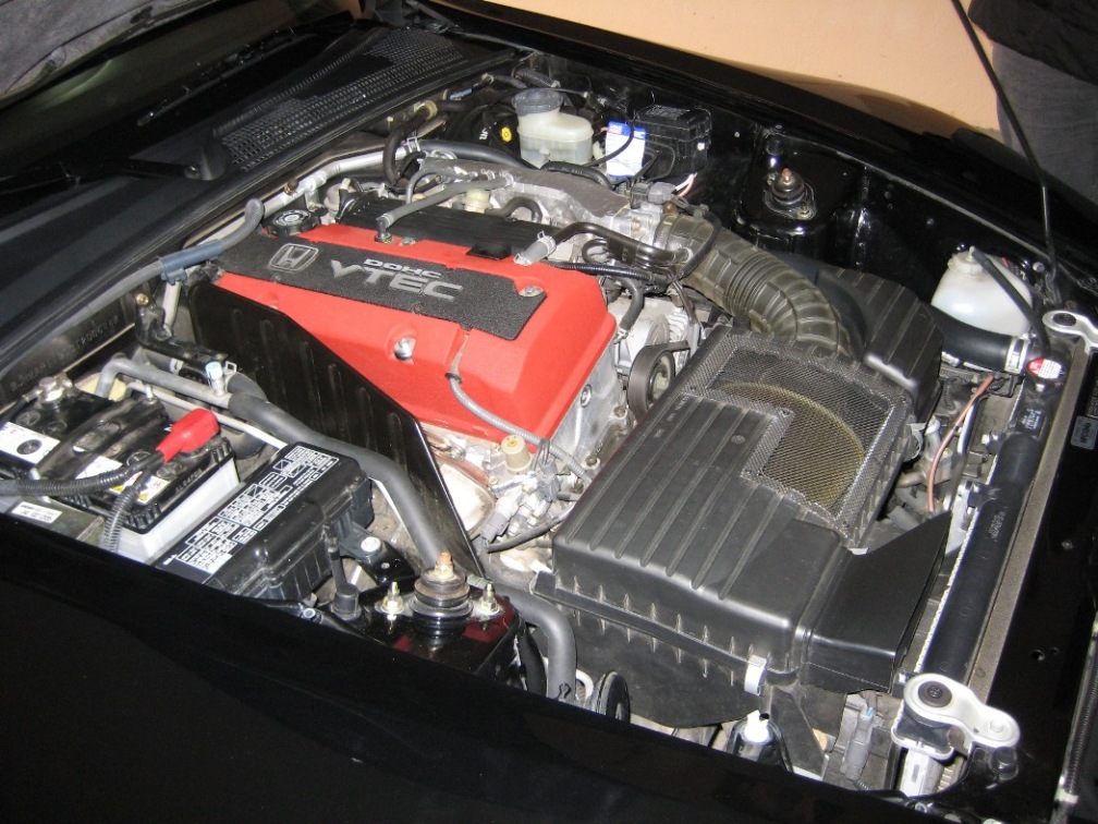

Also ich hab mir meinen S2000 ja erst zugelegt.
Aber mein Vorbesitzer hat so eine Art Gitterfenster am oberen Luftfilterkastten angepracht!!!! Nicht viel Größer als ein A5 Blatt.
Sprich Fenster reingesägt und ein Gitter drauf geklebt. Genau über dem Filter. Sieht Ok aus.
Sound ist der sehr gut. Leistung kann ich nicht objektiv sagen da ich bis jetzt nur eine Überführungsfahrt und die Probefahrt hatte und ihn nicht voll ausreizen wollte..
Hab aber schon komisches Gefühl was Verluste angeht??
Aber anderseits sind doch z.B. Luftfiltersysteme von K&N, auch nach oben offen und nur zur Hälte durch ein Hitzeschild geschützt!!!!??
Ich häng heut später mal ein Bild rein.. bin grad in der Arbeit
