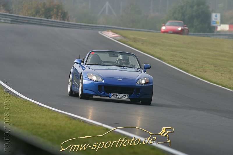

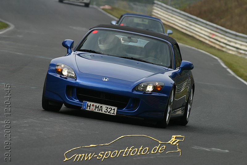

    Äh ja. Kurz um. Fährst du das Auto nur mit Standgas und trägst es um die Kurven, keine Wellen, Hügel oder Berge, kein starkes Bremsen, dann kann es auch ohne Karosserie Arbeiten klappen. Kann...
    Willste den S auch mal sportlich fahren, schnell, mal bei höheren Geschwindigkeiten Bremsen, durch Senken fahren können auf der AB, ohne nachher den halben Reifen aus der Felge sammeln zu müssen, dann lass im 45° Winkel Börteln. Die Kunststoffnipsies entfernen. Hinten ganz leicht den Kotflügel ziehen und eventuell vorne auch. Dann kannste auch solche Sachen machen ohne dass es schleift!
    Es gibt sicher auch viele die sagen, bei mir schleift nichts bei der Kombi. Aber du musst selber entscheiden wem du glaubst! Das ist jetzt der dritte S und der zweite mit Fahrwerk und OZ! Beim ersten habe ich auch Eibach Federn und OZs gehabt, aber selbst dabei hats geschliffen bei sportlicher Gangart!

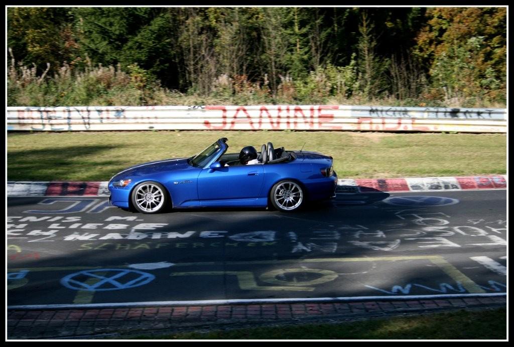

    Yoda, hast du vieleicht Pics wo man dein Auto ma von der Seite sieht? Schaut ja von vorn schon übelst geil aus. Haben deine Räder hinten so viel neg. Sturz oder täuscht das?

  • Na, eins. Aber da bin ich in ner Kurve! :D
