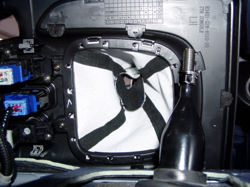

Ich hatte meinen mal demontiert, um einen neuen Schaltsack aus Alcantara.
Zuerst mußt Du die Mittelkonsole ausbauen (ist nur geclipst).
Der kleine Rahmen ist von unten festgeschraubt und zwar von der Verblendung der oben liegenden Schalter (Verdeck und Warnblinklicht).
Wenn man die Schraube entfernt hat, kann man den Rahmen ganz leicht abnehmen.
Ich muss mal gucken, ob ich noch Bilder vom ausgebauten Zusatnd hab, dann stell ich die hier rein.

Ich habe mich bei meiner Beschreibung übrigens ein wenig vertan.
Die Schraube(n), die den Rahmen fixieren, sind nicht von der Verblendung oben drauf (Schalter).Die Verblendung kann man allerdings auch nur ausbauen, wenn man die beiden Schrauben löst. Ist so eine Art Klemmverbindung.

Jetzt wo ich das Bild sehe, der Rahmen war bei mir garnicht dran
