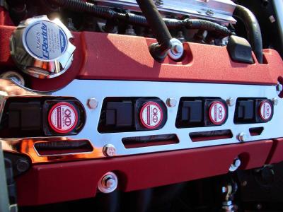

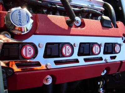

So sieht das aus .:)
Sorry Leute, aber wofür ist diese Platte gut?
Ich kopiere mal meinen Text hierhin, da sich einige per Mail bei mir gemeldet haben...
die Abdeckung oben (Original Alu, gern Nachrüstung in Carbon) ist nur wie ein Deckel. Rein der Optik wegen.
Darunter sitzen die Zündspulen, und die sollen Hochspannung erzeugen damit ein Funke an den Zündkerzen überspringen kann.Nun brauchen die Zündspulen einen Stromimpuls um diesen Hochspannungsfunken zu erzeugen. Dieser kurze Stromimpuls kommt als 12V über die Kabel an die Zündspulen.
Damit der Stromkreis geschlossen ist, muss dieser Stromimpuls wieder zurück zum Batterie-Minuspol. Der nennt sich "Masse", da der Batterie-Minuspol an der Karosserie gekoppelt ist (Massekabel).
Man muss also dafür sorgen, dass die Zündspulen eine gute Verbindung zur Karosserie-Masse (also den Minuspol) haben, damit auch tatsächlich 12Volt ,bzw. 14 Volt fliessen können um daraus dann 20.000V an der Zündkerze zu erzeugen.Wenn die Masseverbindung schlecht ist (Korossion, gebrochene Kabel, schlechte Verbindung), dann fliessen nicht mehr 12 Volt, bzw. 14 Volt, sondern vielleicht nur 7 oder 8 Volt. Dementsprechend entsteht beim Zünden auch nur noch eine Hochspannung von vielleicht 12.000 oder 14.000 Volt.
Das kann dann dazu führen, das im schlechten Fall mal nicht gezündet wird. Meist bei hohen Drehzahlen, da dann der Funken ja nur wenig Zeit hat das Gemisch zu entzünden. Bei hohen Drehzahlen muss also ein kurzer, starker Funken da sein.Das macht sich so bemerkbar, dass man einen Leistungsverlust spürt, da die Regelelektronik des Motors korrektiv eingreift. Selbst die Aussetzer bemerkt man kaum, da bei hohen Drehzahlen nur ein paar Mikrosekunden später wieder gezündet wird.
Die Metallplatte wird mit einem Kabel direkt an die Karosserie verbunden und stellt somit sicher das die Zündspulen alle eine sehr gute Verbindung haben.
