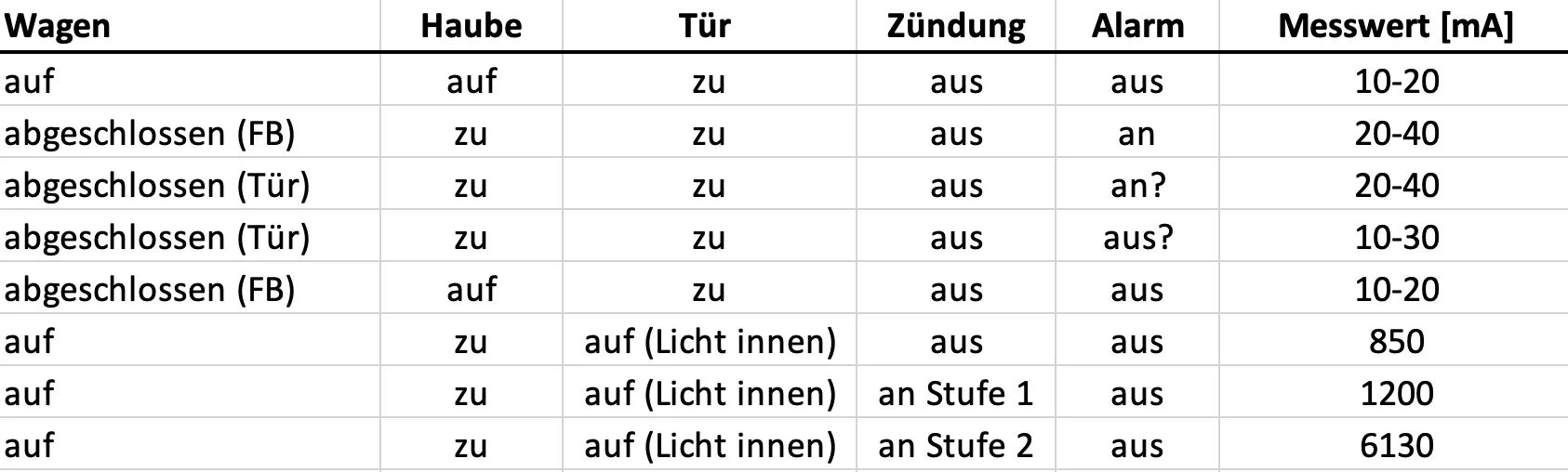

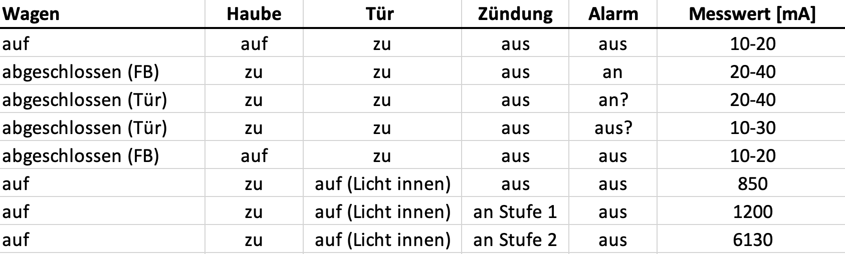

  • Update:
    Die 1Jahr alte Yuasa 50ah nimmt nurmehr 11Ah auf, von 11,8V bis voll, ist also Schrott. Ob das von Anfang an so war kann ich natürlich nicht sagen.
    Klemmspannung mit Alarm an, Keymodule abgesteckt =12,43V;
    Klemmspannung nach Alarm time out, Keymodule abgesteckt =12,55V steigend.
    Nach key module wieder angesteckt und Fernbedienung genutzt ist kein Spannungseinbruch sichtbar, steigt weiter an bis auf 12,6V nach 10 minuten. Zieht also nicht die Batterie leer.
    Alarm geht nach Tür öffnen für 10s einmalig an, bleibt dann bis zum nächsten Türkontakt aus.
    Weiss jemand wo das Steuergerät für die Alarmanlage verbaut ist, wie ich da ran komme und welchen Stecker ich ziehen muss um diese abzuschalten? Im Werkstatthandbuch hab ich das Thema nicht gefunden, da die wohl erst in späten Baujahren dazu gekommen ist.
    MfG
    Roger

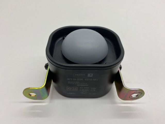

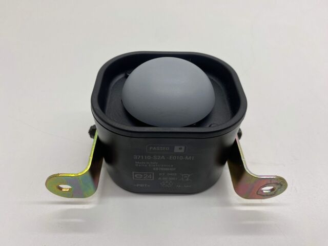

  • Der S hat eine eigene Alarmsirene unter dem Verdeckkasten verbaut. Die kann man zu Fehlersuche abklemmen, dann bekommt man keinen Hörsturz und die Nachbarn sind auch wieder etwas ruhiger. Geht am einfachsten wenn man die Verkleidung im Kofferraum ausbaut, gegenüber vom Reserverad grinst einen das Teil dann auch schon an.
    Da ich den S ja ziemlich weit auseinander hatte kann ich sagen dass die Motorhaube bei meinem (04, EU, UKDM) definitiv einen Kontakt im Schloss hatte. Ich hab aber von Paddy ein anderes Schloss bekommen (von vor 04, meins war hinüber) das hat den Kontakt nicht. Das stört die Alarmanlage allerdings nicht, da der Stromkreis nur bei geöffneter Motorhaube geschlossen ist kann man auch hier den Stecker zur Fehlersuche einfach mal abziehen. Ich gehe stark davon aus dass das bei den anderen Kontakten genauso ist. Eventuell geht dort einer nicht mehr auf und löst so die Alarmanlage aus.
    Irgend eine Form der Innenraumüberwachung muss der S auch haben, da ich letztes Jahr ne Tasche auf den Beifahrersitz gestellt habe ohne das Auto vorher auf zu sperren (mit offenem Verdeck) und die Alarmanlage da auch was dagegen hatte... wie immer mit dem Ohr direkt neben der abartig lauten Sirene :D
    Edit: So sieht das Teil aus.
