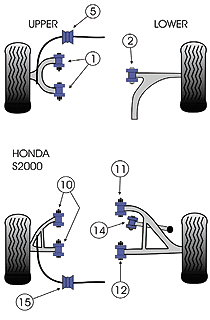

  • Wer fährt die Fahrwerksbuchsen von Powerflex in seinem S
    Honda S2000
    1 VA Querlenker oben PFF25-201
    2 VA Querlenker unten PFF25-202
    5 VA Stabilisator 28 mm PFF25-205
    10 HA Querlenker oben PFR25-210
    11 HA Querlenker unten PFR25-211
    12 HA Querlenker hinten PFR25-212
    14 HA Steuerstange PFR25-214
    15 HA Stabilisator PFR25-215
    und hat erfahrung damit ?

    Vorn unten Querlenker hinten, Gummis gerissen. Dass die Gummis nicht mehr top sind, weiß ich schon seit 2 Jahren. Ich werde diese Saison auch erstmal damit anfangen. Aber ich werde mittelfristig auch neue Bushings brauchen. Bei Powerflex wird man fündig. Machen nen guten Eindruck, finde ich.
    Sadayoshi hat andere Bushings genommen. Spoon? Andy: Was war Deine Entscheidungsgrundlage?
    Und bei Powerflex:
    Stellt sich mir die Frage: Purple Series oder Black Series!? Black ist nochmal 25% stiffer than Purple Series. Die schreiben: "Compound of Black Series can be up to 80% more resistant to load than standard rubber and 25% stiffer than our purple performance material."
    Gleich Black Series nehmen? Was meint ihr? Ich nutze den S im Sommer im Alltag, 2-3x im Jahr auf Rennstrecke. Oder doch besser "nur" purple nehmen?
