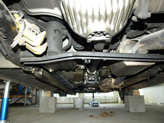

Ein U-Profil ist gegenüber einem geschlossenen Profil sehr viel weicher!
Mein Problem das ich mit diesem Sch..-teil hatte war, dass sich bei meinem Winter-Crash der gesamte Hinterachsträger verformt hat weil diese lummelige Stange grad mal gar nix aushält.
Ich stell am Sonntag mal Bilder rein...
So, einen Tag früher als angekündigt ein Bild der eingeknickten unteren "Strebe":
Dass die Strebe bei dir gebrochen ist liegt wohl daran dass sie aufgesetzt hat und eingedrückt wurde.
Das stellt aber (imho) nicht in Frage ob die Strebe wirkungsvoll die Karosseriesteifigkeit erhöht.
Die Vermutung ist falsch.
Erstens ist die "Strebe" nicht gebrochen - woran willst Du das erkannt haben?
Zweitens hat sie nirgendswo aufgesetzt.
Wenn das der Fall gewesen wäre, dann wäre sie unten an den Stegen beschädigt und die Stege selbst wären weggeknickt.
An der Biegung nach oben sieht man einen hellen durchgehenden Strich, ich habe das mal als Riss gedeutet.
Was ich sagen wollte: Auch wenn die Strebe durch deinen Abflug verbogen wurde, muss das nicht heissen dass die Strebe im alltäglichen Gebrauch und auch auf der Rennstrecke unterdimensioniert ist.
ZitatOriginal von El Barto
...Was ich sagen wollte: Auch wenn die Strebe durch deinen Abflug verbogen wurde, muss das nicht heissen dass die Strebe im alltäglichen Gebrauch und auch auf der Rennstrecke unterdimensioniert ist.
Da stimme ich Dir zu.
Nur, wenn man durch eine bessere Strebe dann verhindert dass einem beim Rempler gegen den Bordstein, beim heftigen Durchfahren eines Schlagloches, durch üble Schoterpisten die Spur verstellt wird, weil der Hinterachsträger stabiler wird, dann würde ich da gerne 'ne stabilere Strebe haben wollen. ![]()
Stimmst Du mir da zu?

Find ich schon heftig das Bild wenn der Knick durch ein Verbiegen des hinteren Hilfsrahmens entstanden ist.
Weil der hintere Rahmen besteht aus dicken Stahlrohren und von denen nicht zuwenig.
Wenn man das Ding mal aufhebt weiss man wieso der S nich tleichter sein kann.
das muss ja da ganz schoen in die Aufhaengugn reingehauen haben
Wenn die Strebe nicht nachgegeben hätte wär Dir was anderes gebrochen.
Finde Stahl da immer noch am symphatischsten, der verbiegt sich bevor er bricht.
Meine damalige Alustrebe wäre sicher glatt abgebrochen.
Musst schon einen ordentlichen Rums im Heck gehabt haben ?
