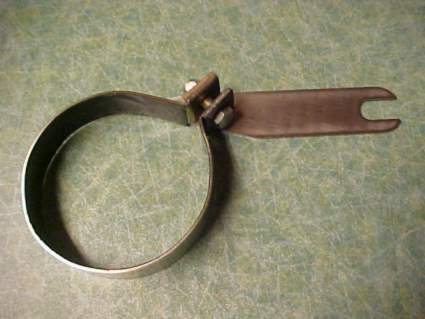

    Dichtung des Ölfilters vor dem Einschrauben nicht mit Öl benetzt, dadurch verformt sich die Dichtung beim festziehen des Filters und der Filter, bzw. die Dichtung löst sich unter Last (hohem Öldruck). Dann spritzt das Öl auf den Krümmer und der Motor brennt. Ist schon öfter vorgekommen und kein Magel des S2000 sondern mangelhafte Wartung. Es könnte auch ein Ölfilteradapter verbaut gewesen sein zum Anschluss eines Ölkühlers oder der Sensoren für Öldruck und Öltemperatur. Der könnte sich lösen mit dem gleichen Effekt wie oben beschrieben. Daher hatte sharky damals die Ölfiltersicherung (HS Safe von sharky - Ölfiltersicherung HS-Safe , HS-Safe für kleinen Ölfilter (ambulante Lösung) ) über das Forum vertrieben.

    Nunja unmöglich, Bernd ? Der Zubehörfilter war eine von mehreren Alternativen, die ich beschrieben habe und dass man den Filter mit etwas mehr Sorgfalt montiern muss, sollte jede Honda-Fachwerkstatt wissen, nicht aber diverse "markenfreie Werkstattketten" und im Nachsatz habe ich mich ja auch davon freigesprochen, zweifelsfrei die einzig richtigen Lösungen präsentiert zu haben.

    ps. Ich habe der Greddy und den HS Safe montiert, zur Sicherheit :)
