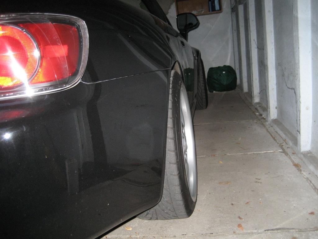

    Zeig ma n Foto her, wie ET35 aufm S aussieht. Bilder, die ich bislang sah, waren unTÜVbar.
  • Gebördelt musste werden, das weis ich bzw. das stand in nem Werkstattsbericht vom Vorbesitzer. Plastik is auch noch dran.
    Mehr weis ich nicht. Federwegsbegrenzer? ich glaub nicht.
    ok ich mach mal ein paar Fotos. Aber es sieht überhaupt nicht so schlimm aus. wie ich finde :_?
    Ich kenne diese Fotos auch hier im Forum mit ET35, das sah brachial aus. Also wenn ich von Oben gerade auf meinen Radkasten schau dann dann seh ich die Felge nicht bzw. sie schließt bündig ab mit dem Radlauf.
    Wenn in meinem KFZ schein nicht ET35 stehen würde, dann würd ichs garnicht glauben.
    Ich reich die Fotos mal nach. Vielleicht wird man dann schlauer.

  • trotzdem muesste 8.5 ET 35 ueber die Kotfluegelkante stehe bei OEM Kotfluegel.
    245 waere dann nicht machbar da der reifen quasi gerade auf der Felge sitzt

    Original von stocky
    Felgen stehen doch raus, sieht man doch relativ deutlich.
    Mit 245er geht wohl in dem Fall nicht
    Und da gebe ich dem Stocky auch wieder recht!
