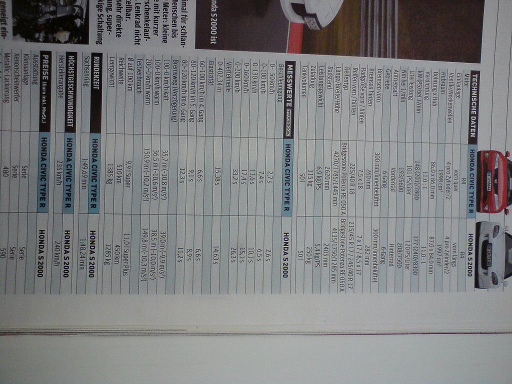

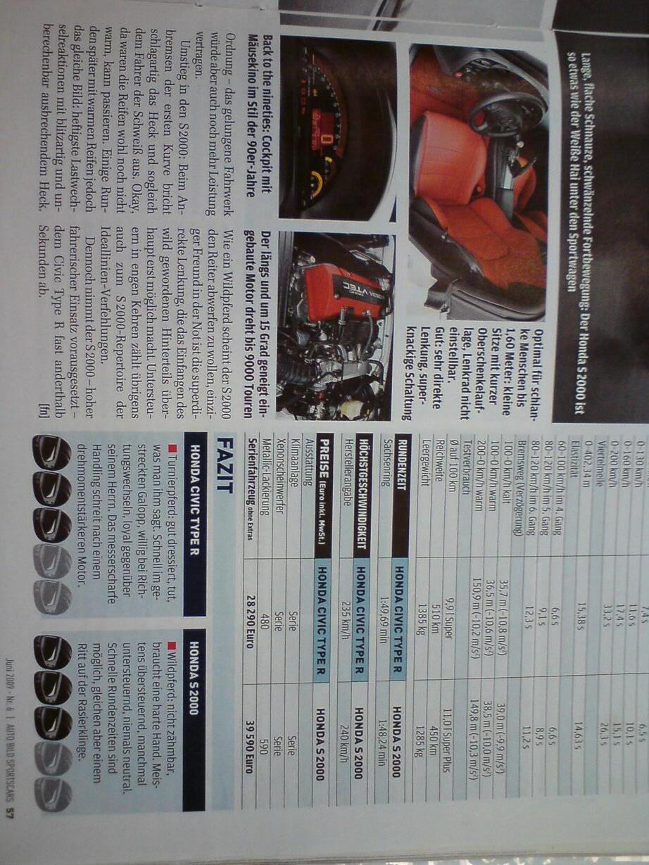

  • Hab heute beim Friseur (beim warten auf die Freundin) einen Vergleichstest Type R / S2000 gefunden - Quelle:Autobild Sports Cars

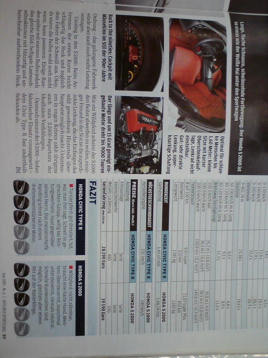

    Gut geschrieben das Fazit: Das ist genau einer der Gründe warum ich dieses Auto so liebe :D
    gut, das war jetzt ein 2009er Modell
    ich frag mich wie die wohl ein 2000er Modell beschrieben hätten

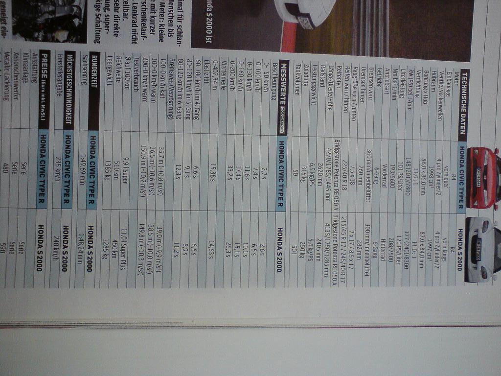

    hier noch die Messwerte falls es jemand interessiert:

  • Ich habe diese Ausgabe auch gelesen. Den Fotos nach erfolgte der Test irgendwann im Winter auf einer nassen Strecke. Ich glaube auch nicht, daß die Winterreifen montiert hatten. Unter diesen Bedingungen ist es sicherlich kein Wunder, daß der S 2000 nicht ganz so lammfromm ums Eck ging... :roll:

    Die Daten stimmen auch nicht alle.

  • finde ich nicht so geil, ist auch nicht als Kompliment gemeint außerdem unwar

    1.5 sec bei 130 km/h sind aber schon ca. 50 Meter Abstand, gell ;)
    und wenn Du die Rundenzeiten meinst, dann kann man nur sagen:
    nasse Fahrbahn und ein ev. Frontantrieb-verwöhnter Testfahrer

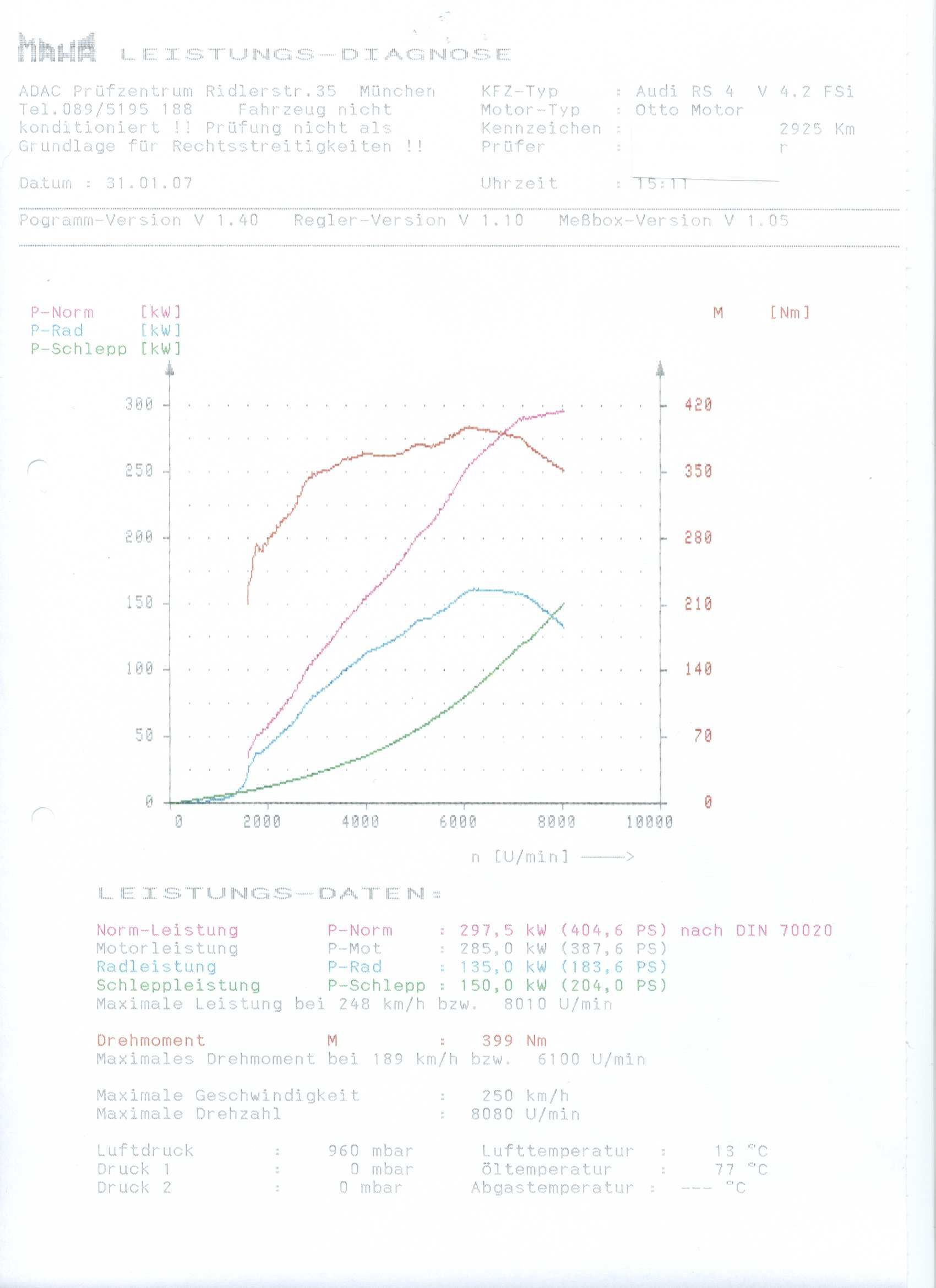

  • das stimmt, ein Hecktriebler muss immer ehr Verlustleistung haben eben wegen der zusätzlichen Umlenkung und der höheren Massenträgheiten (Kardanwelle)
    merkwürdigerweise hat mir bei meinem ersten Dyno-Run ein Techniker vom TCS weismachen wollen dass die Hecktriebler immer weniger Verluste haben als Front :roll: - das sei bei fast allen Messungen so -
    naja, für mich ein Beweis mehr dass diese Schleppleistungsmessung der Maha-Prüfstände Schwachsinn sein muss
    weil es kann ja nicht sein, dass ein S2000 45 PS Schleppleistung hat und z.B. ein E46 M3 105 PS 8o
    Einzelrollenprüfstände wie der Dynojet spucken da wesentlich plausiblere Werte aus

    Tja das ist ja der Grund warum ich noch nie auf einem Prüfstand war.
    Wer misst, misst Mist :lol:
    Nein im Ernst, die Maha-Prüfstände hier bei uns in Österreich sind sich auch alle einig das der S2000 ca. 45PS Verlustleistung hat.
    Ein EVO hat zum Bleistift 70PS
  • ich glaub das Maha-System ist nicht genau genug
    die haben scheinbar Schlupf und da nicht immer gleich viel
    v.a. diese Schleppleistung ist mit suspekt :roll:
    der einzige Vorteil der Maha ist die 4x4 Messung
    beim Dynojet hat man eine grosse Rolle mit einer definierten Masse resp. Massenträgheit die beschleunigt wird
    Drehmoment * Winkelgeschwindigkeit = Leistung - ganz einfach
    keine Bremse oder noch eine Rolle oder Schlupf
    der Betrieber des Dynojets in Frauenfeld hat mir das so erklärt, dass die Verlustleistung bei fast allen Autos bei 15% +/- 2%
    der hat das scheinbar an verschiedensten Autos ausprobiert, also wirklich Radleistung und Motorleistung (Kurbelwelle) gemessen und es sind immer diese 15%
    demnach hat der S zwischen 35 und 40 PS Verlustleistung und ein M3 dann etwa 50 PS, aber nicht 100
