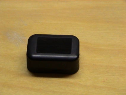

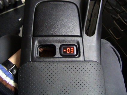

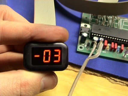

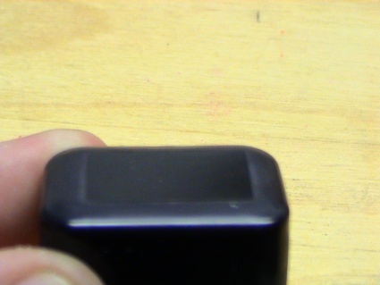

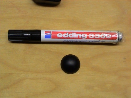

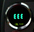

Zum Probieren hab ich mir zunächst mal eine genaue Kopie des Blindknopfes hergestellt. Damit alles auch gut ausschaut, hab ich einige Zeit nach der richtigen Farbe gesucht, mit welcher ich den Kunststoff einfärben kann, damit die Farbe und Oberfläche dem original entspricht. Fündig wurde ich schließlich bei edding. Gibt eine "seidenmatte" Oberfläche wie beim Original. Stift aufgesägt, Speicher ausgepresst und dem Kunststoff beigemischt)

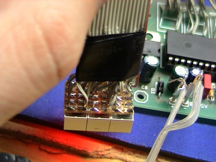

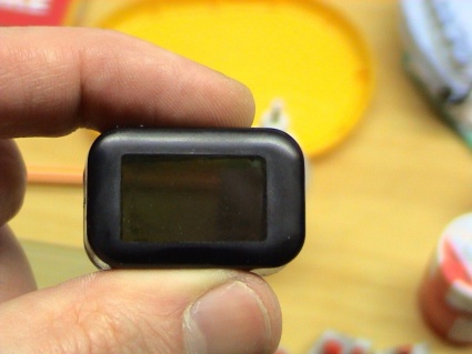

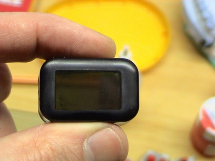

Die Kunststoffblende (von Anzeige eines alten Videorecorders) hab ich dann direkt in den Kunststoff eingegossen.
Es handelt sich also nicht um den Originalknopf sondern um eine exakte Kopie
(von der Unterseite mal abgesehen, aber das kommt später)
