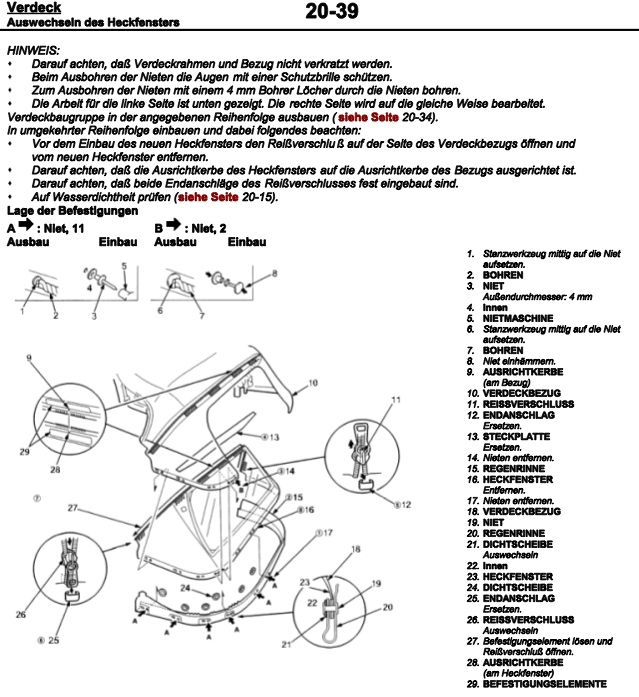

  • Igor, schau mal auf Punkt 11 und 26.
    Da siehst du einen Reisverschluß. Dieser verbindet das obere mit dem Senkrechtem Verdeck an der Falz. Somit tauscht man nur den kompletten hinteren Teil des Verdeckes inklusive der gewünschten Glasscheibe.
    Diese ist natürlich in den hinteren Teil bereits in einer anderen Form integriert.
    Somit tauscht man nicht nur die reine Form der Scheibenfläche. Sei es die die größere Plastik bzw die kleinere Glasscheibe.
