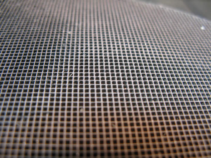

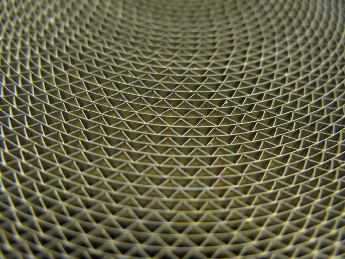

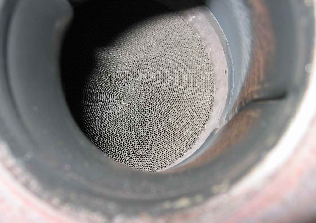

  • Hallo,
    hab mal etwas Zeit gehabt und hab meinen defekten Kat auseinander genommen. Grund dafür war wie vielen hier bekannt ist, dass sich die Keramik mit der Zeit lockert und das innenleben eine Eigenleben entwickelt :D
    Na ja, dann hat man quasi nen Sack voller Nüsse und es klappert und nervt!
    Hier mal einige Bilder.
    [Blockierte Grafik: http://www.abload.de/img/katzellen1dk3f.jpg]
    [Blockierte Grafik: http://www.abload.de/img/katzellen20vur.jpg]
    und
    [Blockierte Grafik: http://www.abload.de/img/katzellen3ikdt.jpg]
    Ich weiß, dass jemand hier geschrieben hat, dass man die Keramik auch befestigen kann, sehe ich aber als nicht gerade all zu einfach. :?

  • so viel ich weiss, nein.
    dieser besteht aus dünnen blechen, die sind gewellt und zu einer sechseckigen zelle zusammengewickelt, damit die reaktionsfläche möglichst groß wird.
    die vorteile des metallkatalysators sind die gute wärmeleitfähigkeit der kleine einbauraum und der gute reinigungsgrad der abgase.
  • Yoo. kann man :nod:
    Nicht so empfindlich gegenüber Temperaturschwankungen
    z.B. Wasserschocks und mechanischen Einwirkungen ( Schläge, Vibrationen )
    Höhere Belastbarkeit
    Geringerer Abgasrückstau
    Mehr Leistung bei geringeren Abmessungen
    Längere Lebensdauer
