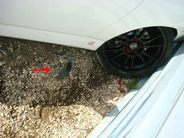

  • Also, komme gerade vom Karosseriebauer, Gutachter war noch nicht da, aber haben mal eben durchkalkuliert. Da wird einem bei den Ersatzteilpreisen echt übel.
    Wir sind bei grober Schätzung schon jetzt etwas über 10k !
    Also, das mit der Bremsscheibe hat sich etwas relativiert. Wobei ich es dennoch eine Frechheit vom Hersteller finde.
    Die Bremsscheibe ist gebrochen, allerdings NICHT von alleine.
    Der Achsschenkel ist abgebrochen und hat dann von hinten die Scheiben durchschlagen.
    Und jetzt kommts: Die Spuren am Auto und Felge zeigen, dass dies NICHT durch den Aufprall geschehen ist. Mehr wird der Gutachter wohl raus finden können.
    Durch den Abriss des Achsschenkels direkt an der Radnabe hatte das Rad natürlich keine Führung mehr und das Heck brach aus.
    Aber auch gut zu sehen, dass ich sehr schnell und dauerhaft voll auf der Bremse war, so zeigt sich die Scheibe.

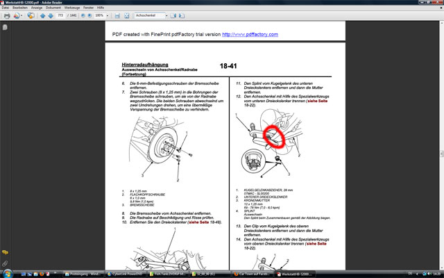

  • Ahh o.K. ich meinte den "Dreickslenker" No. 1 ein Bild davor.
    Dir ist also die Verbindung zwischen Achsschenkel und Nabe gebrochen, oder ?
