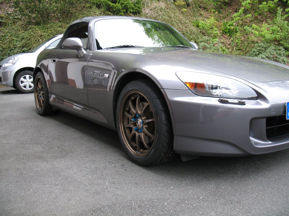

  • So, wie versprochen, heute gibts Bilder :D
    Einfach Hammer die Felgen :)
    Reifen hab ich jetzt vorne Hankook RS2 und hinten Toyo R1R in OEM Dimensionen. Die Toyos sehen auch in natura ziemlich krass aus. Mal schauen ob sie halten was die Optik verspricht.

    Sieht echt super aus die Felgen und Zufrieden mit den Dimensionen?
    Warum hast du ein Mischbereifung zwischen vorne und hinten gewählt? macht man eigentlich gerae beim "S" nicht!
    Bin mal gespannt auf den Eindruck der Toyo R1R denn die Interessieren mich auch gerade sehr!

  • Mit den Felgen und den Dimensionen bin ich rund um zufrienden. Passen vorne wie hinten sauber unters Auto und das obwohl der Toyo hinten ziemlich breit ausfällt.
    Was die Mischbereifung angeht hat Maddy schon kurz das "warum" beschrieben. Der R1R ist derzeit weder in 215/45 noch in 225/45 R17 lieferbar. Das stellte sich aber erst heraus, als die 245er für hinten schon beim Händler eingetroffen waren. Ich hab dann beschlossen solange zu warten bis die Felgen da sind und dann zu entscheiden. Aber selbst als dann gute 3 Wochen später die Felgen da waren, kam direkt von Toyo Deutschland immer noch die Antwort, man könne derzeit keine Liefertermine für die von mir gewünschten Dimensionen nennen.
    Da hier einige auf die Hankook schwören und Maddy die auch drauf hat, hab ich gedacht die Kombination könnte vielleicht funktionieren. Zumal das Profil der Toyos für einen Hecktriebler auf der Hinterachse eingentlich erste Sahne sein müssten. Und das Profil der Hankooks auf der Vorderachse ebenfalls passt. Was die Gummimischungen angeht, wird sich noch zeigen wie die Reifen sich schlagen.
    walter_s: hast du schon Erfahrungen mit dem R1R sammeln können?
    Hab leider sonst noch nicht viel über den Reifen finden können und das was man findet deckt sich sehr oft mit dem was man über den Hankook liest. Am Ende wird es wahrscheinlich nur der Test zeigen, ob die Mischbereifung funktioniert. Aber der Wagen liegt und klebt jetzt schon um Welten besser als mit meiner alten Kombo ;)
    Da kam bei leichter Näße regelmäßig das Heck und das meist in Situationen bei denen ich von der Logik und aus Erfahrung heraus gesagt hätte, dass es da nicht passieren sollte.
