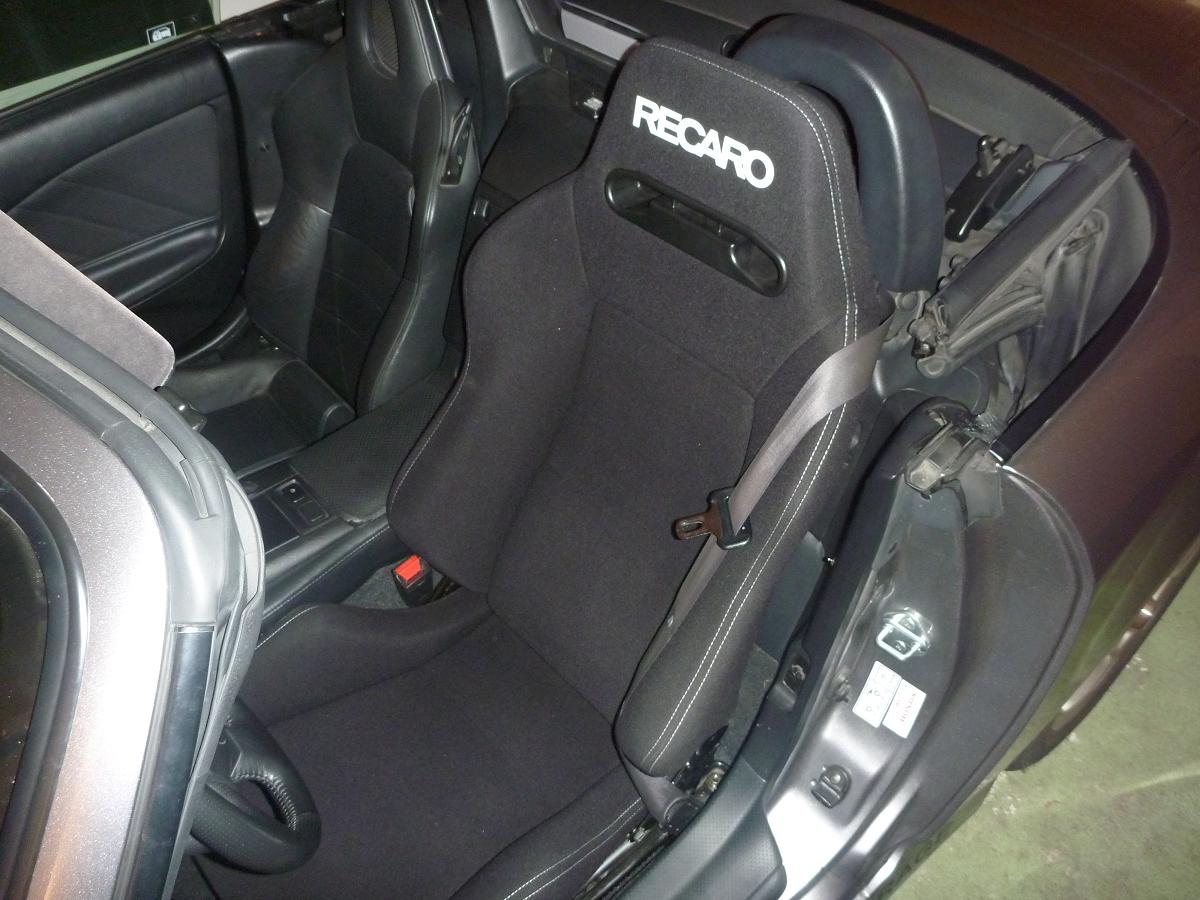

  • So, nach nun mehreren Anfragen wie zum Teufel ich eigentlich die Recaro Speed Sitze in meinen S reinbekommen habe, habe ich eine kleine Fotostory zusammengestellt.
    Zuallererst gilt aber mein Danke Bernd (bpaspi) ohne dessen Rat ich dieses Projekt wohl nicht in Angriff genommen hätte.
    Danke nochmal! :)
    Ich hatte eben das Problem mit zuwenig Seitenhalt in den OEM Sitzen, wollte aber keine Vollschalen haben da ich diese wiederum nur sinnvoll mit 4-Punkt-Gurten finde. diese sind aber im Alltag nicht zu brauchen.
    also wenn schon dann Halbschalen
    mit viel Glück und dank eines Zufalles konnte ich mir 2 Stk. Recaro Speed Sitze (welche gerademal 2 Wochen in einem Golf verbaut waren) für 600 Euro sichern.

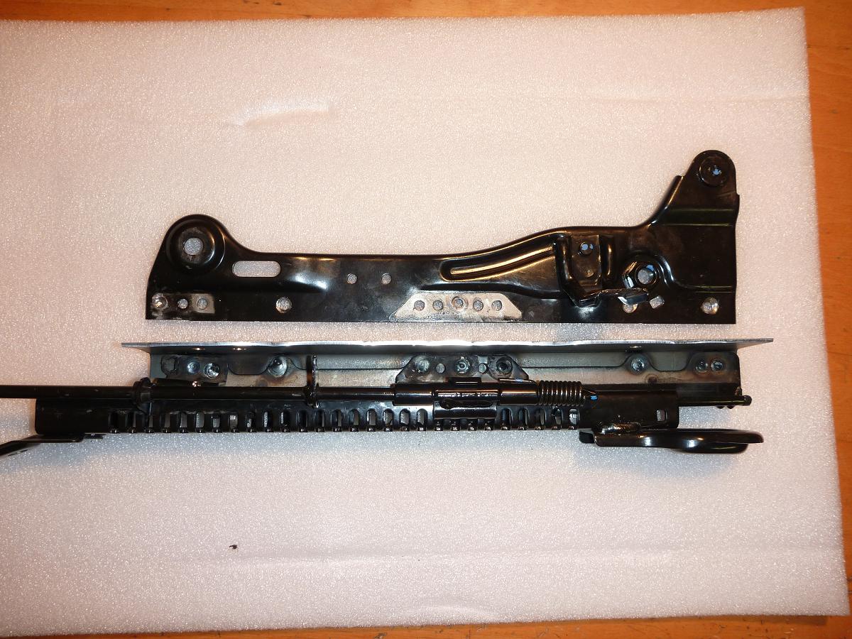

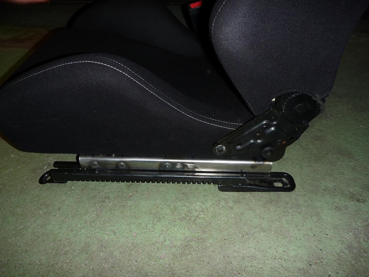

    da es mir zu aufwendig war eigene Konsolen anzufertigen entschloss ich mich die OEM-Sitzschienen entsprechend anzupassen.

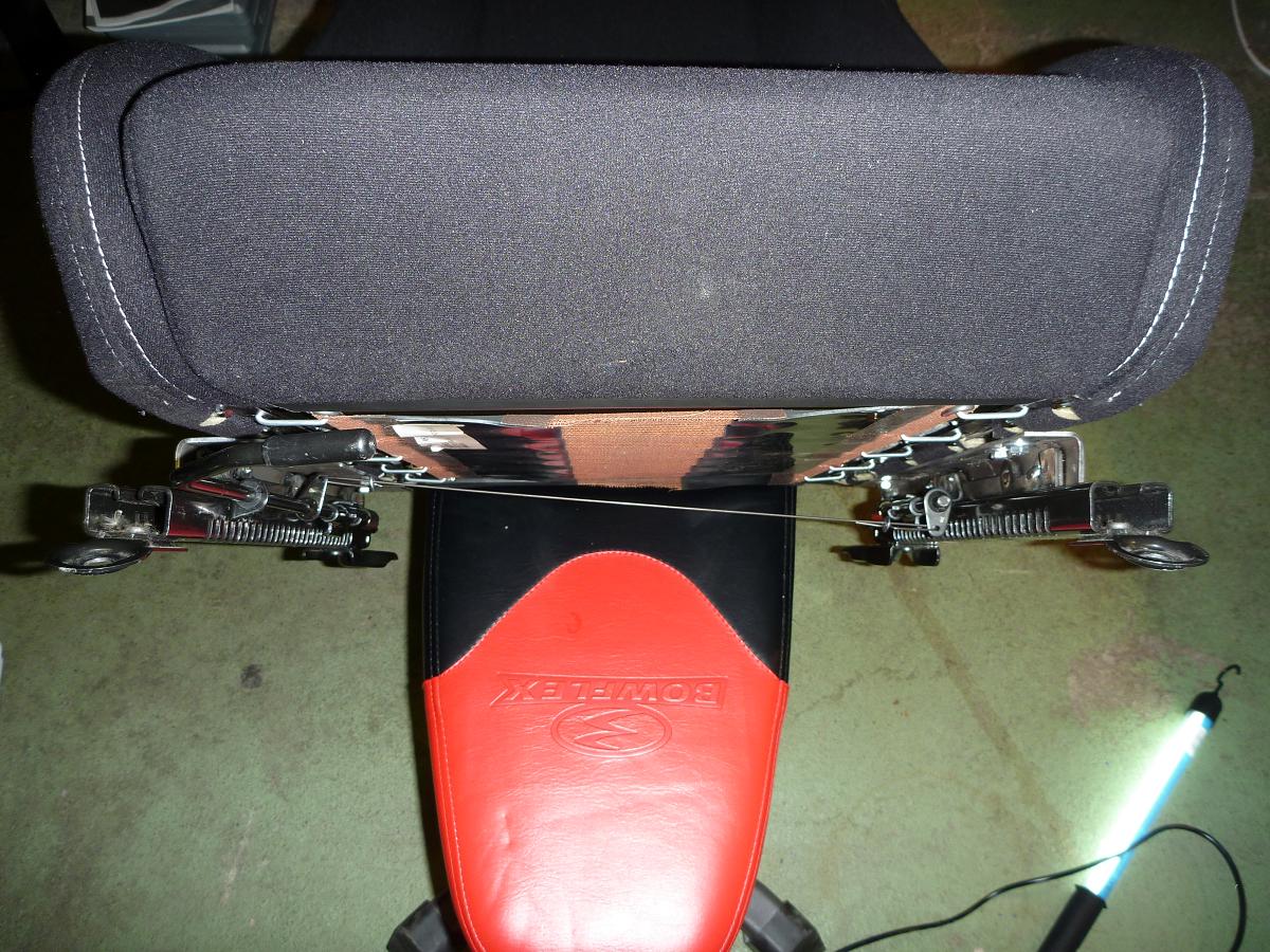

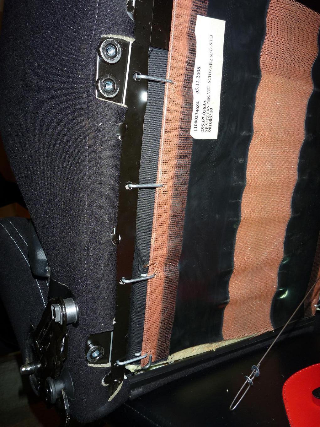

    die Recaros haben 6x M6 Gewinde unten in der Sitzfläche:

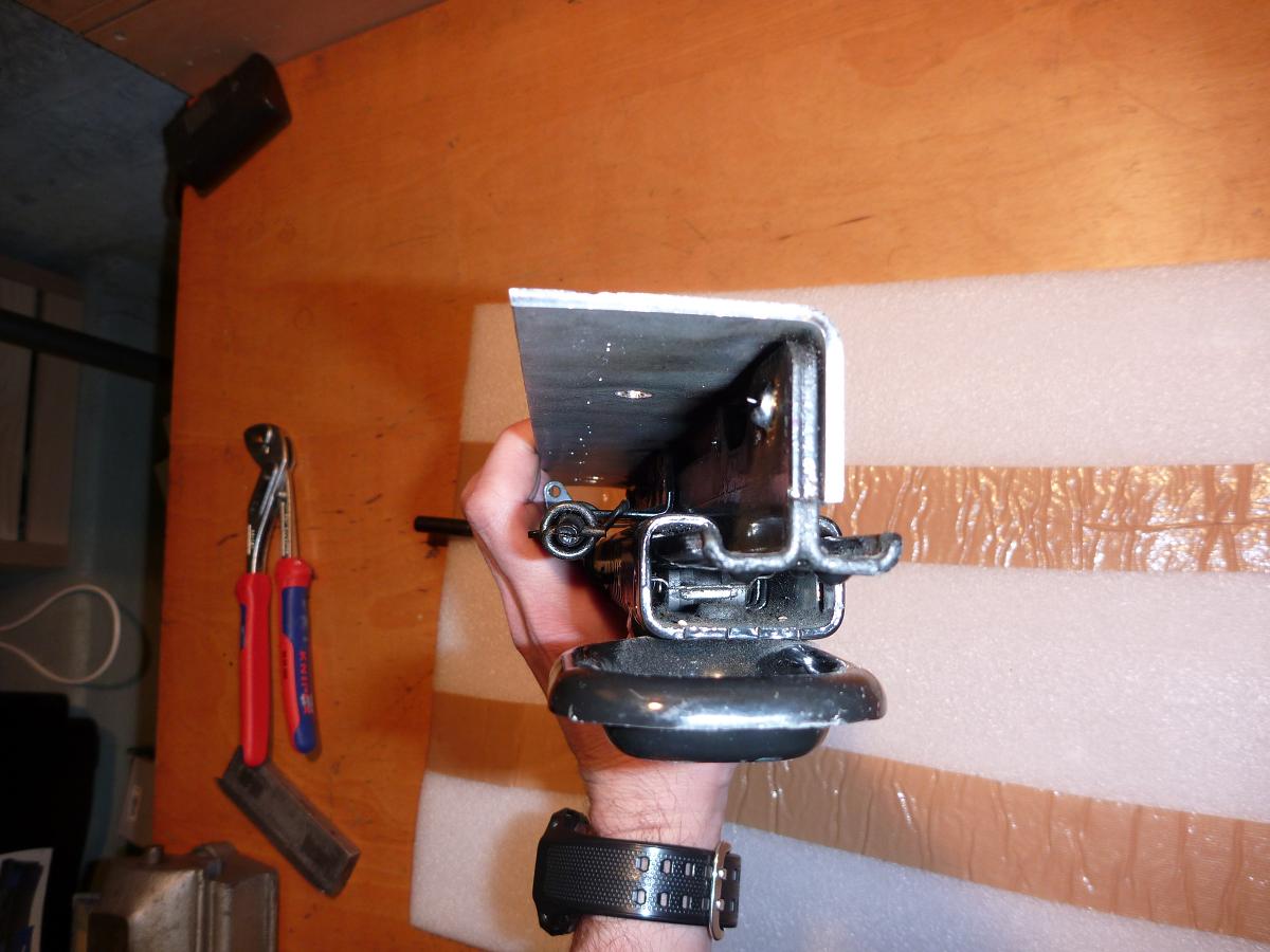

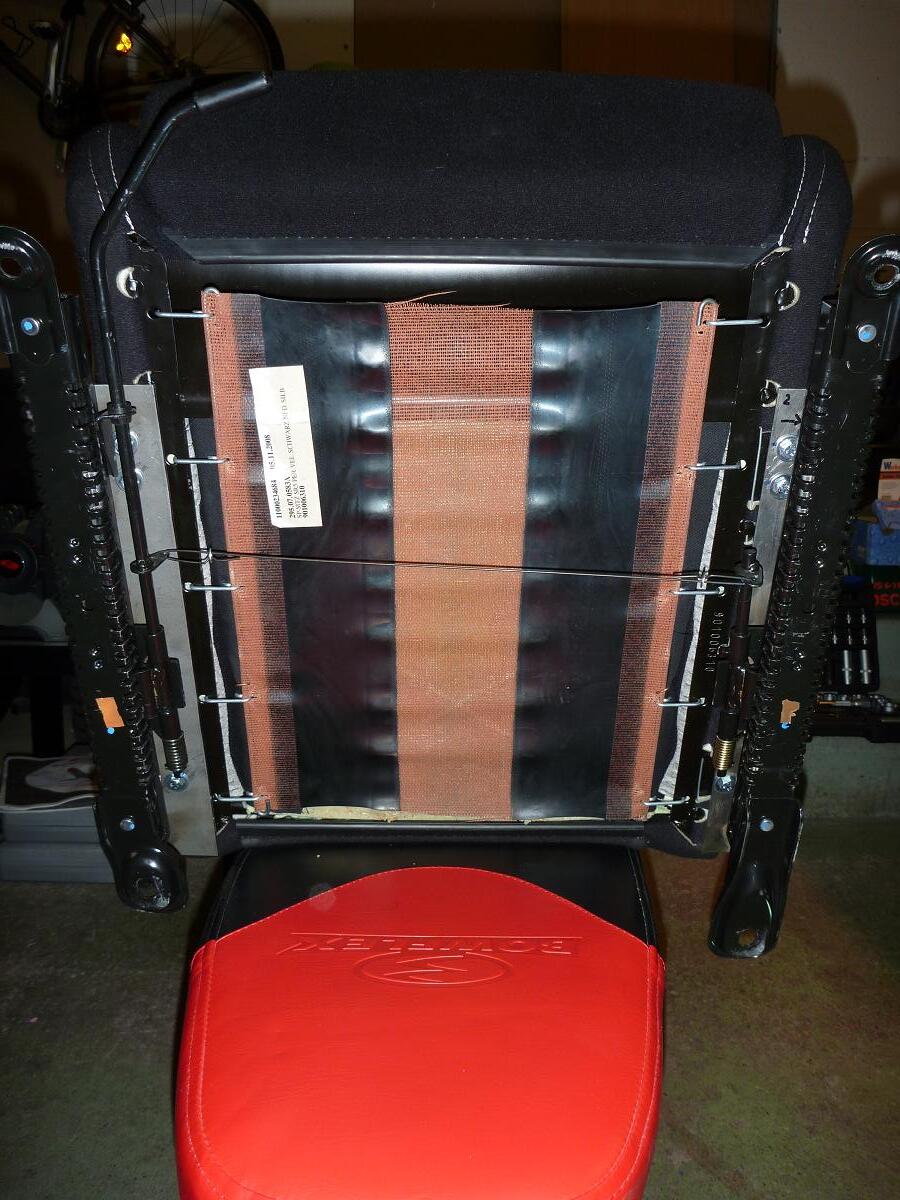

    die OEM haben die Befestigung seiitlich, also habe ich dden oberen Teil der auf den Läufer aufgenietet ist ausgebohrt und stattdessen 3mm Blechwinkel angeschweisst:
    und die Sitzverstelleinheit wieder genau gleich jetzt auf dem Winkel angeschweisst

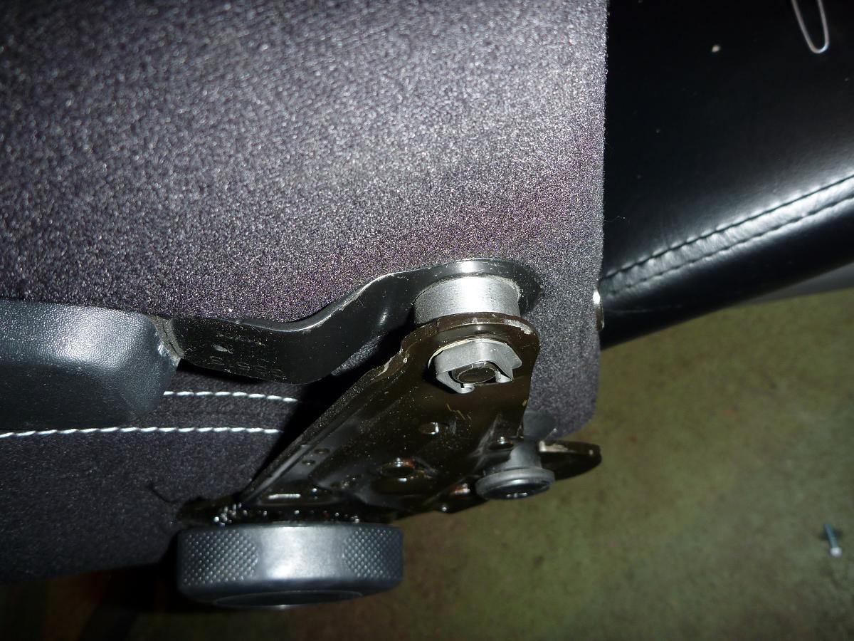

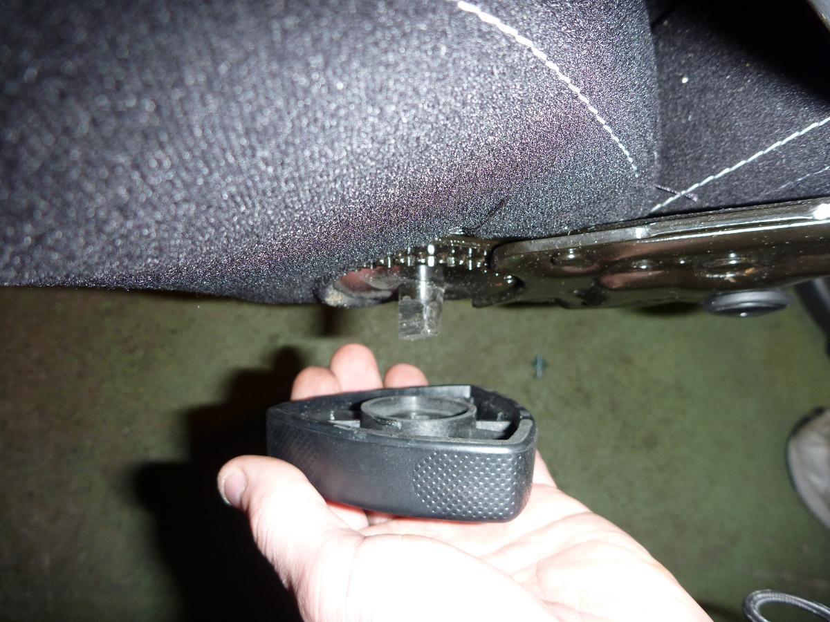

    da der Speed Sitz beidseitig ein Rad für die Lehnenverstellung hat und es dafür zu eng im S ist, musste eine Seiten der Flex nachgeben und der andere Bolzen ca. 15mm gekürzt, der untere Teil des Verstellrades abgeschliffen werden

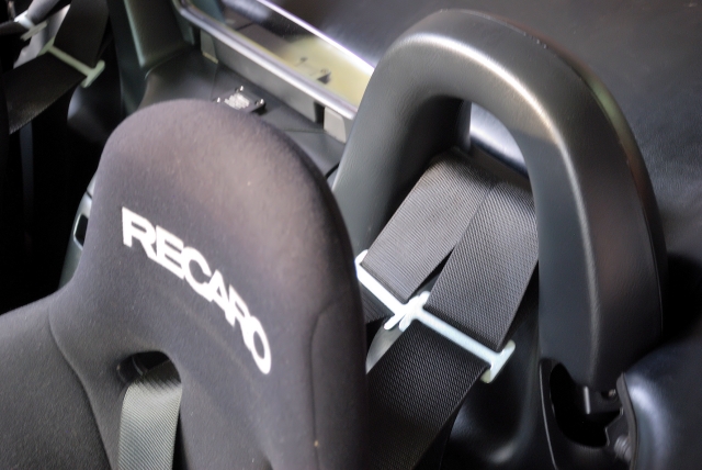

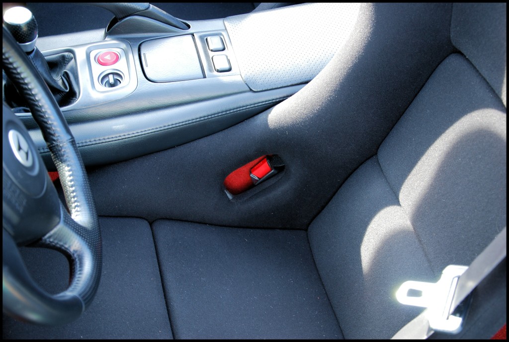

    das Gurtschloss habe ich über den 2.Bolzen gesteckt und mittels einer Zwischenhülse Dm24 aussen, 16 innen, 10mm dick, fixiert

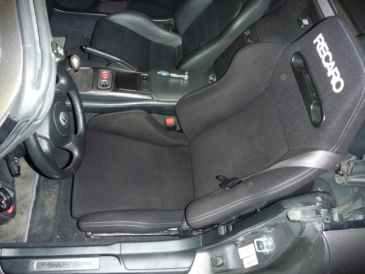

    so sieht das dann in etwa aus:
    Gewicht inkl. Sitzschienen: 16 kg
    soweit mal part 1

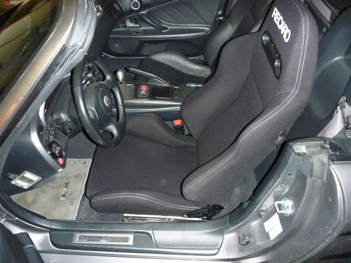

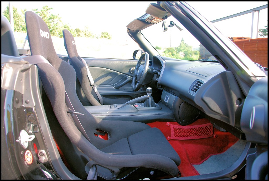

  • so nun ein paar Fotos im Auto:

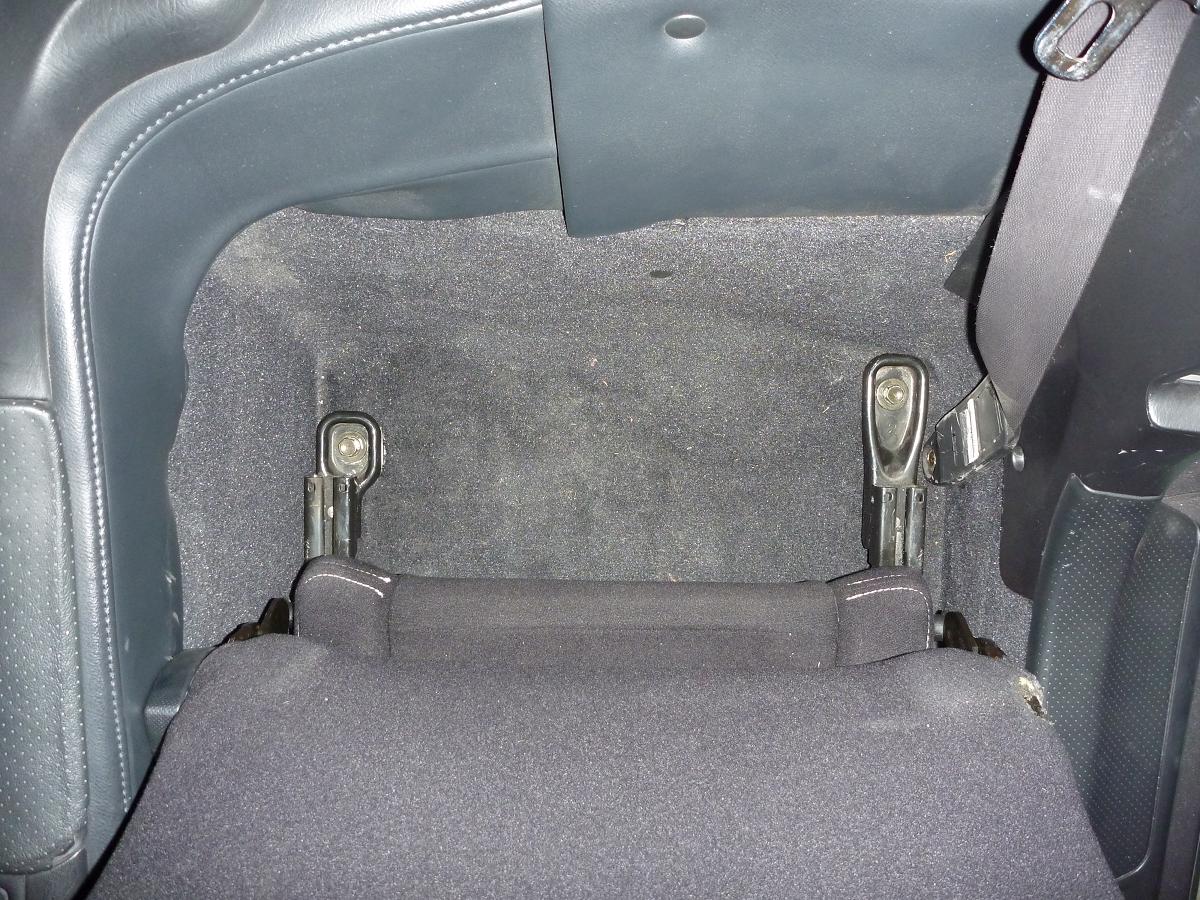

    hintere Bodenbefestigung
    Sitz ganz hinten
    Sitz ganz vorne

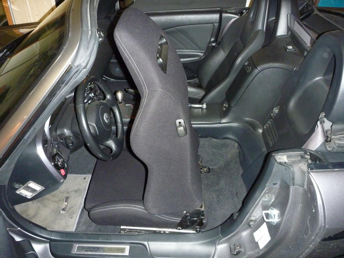

    nach vorne geklappt

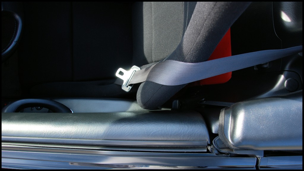

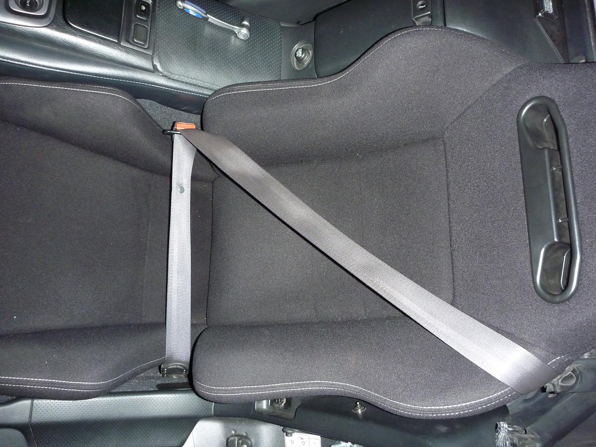

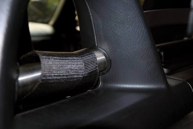

    Gurtführung
    zum Vergleich ich hab Jeans-Tailliengrösse 31 und viel mehr sollte man eh nicht haben :D

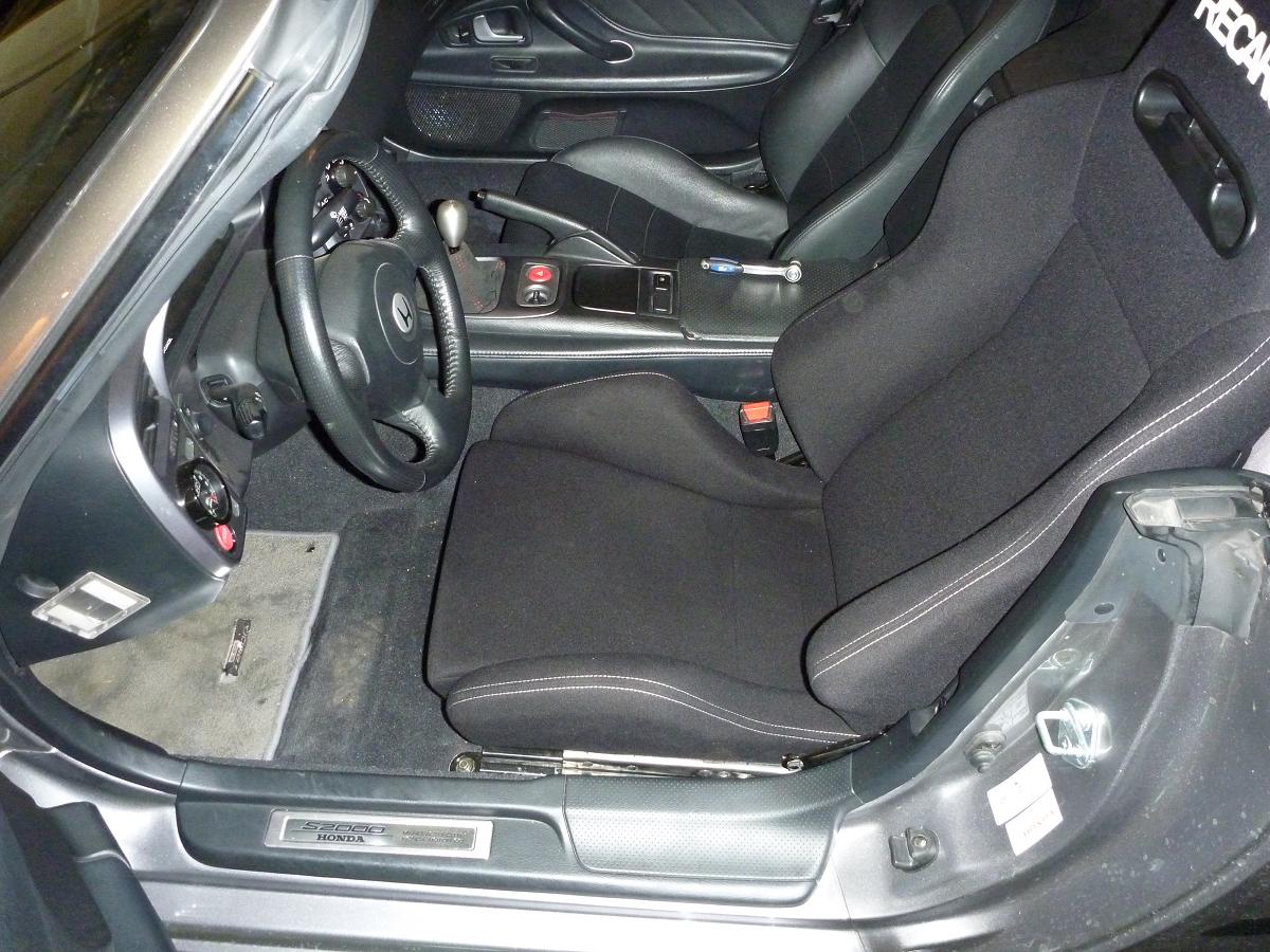

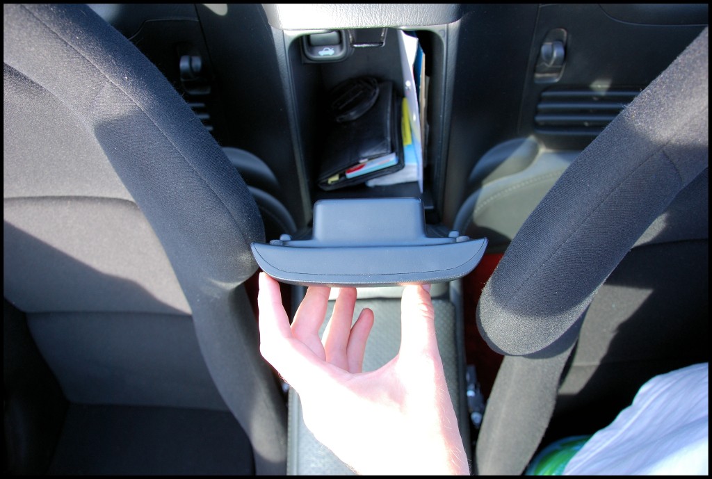

    die innere Seitenwange steht leicht unter Druck der Mittelkonsole, längsverstellen geht aber ohne Probleme

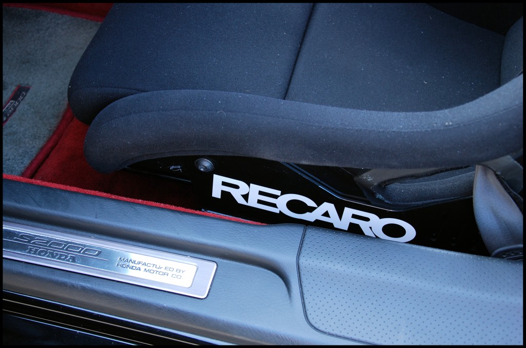

    Sitzhöhe ist ziemlich genau wie OEM, vielleicht 5-10mm tiefer
    solbald ich den Beifahrersitz auch gemacht habe, kann ich bei Interesse kann ich genaue Zeichnungen der Winkel machen
    Grüsse
    Patrick
    Einmal editiert, zuletzt von patrick_S (5. Mai 2010 um 20:30)

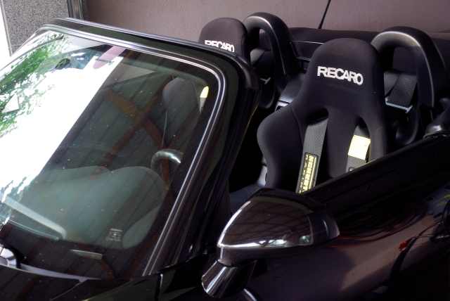

  • Gefällt mir sehr, gute Arbeit! Ich könnte mir die selben Sitze in Rot sehr gut in meinem S vorstellen.
    Respekt :thumbup:
    Einmal editiert, zuletzt von Igor (5. Mai 2010 um 20:41)
  • super arbeit :thumbup:
    Jetzt musst nur noch zum Sattler und Leder drüber ziehen :)

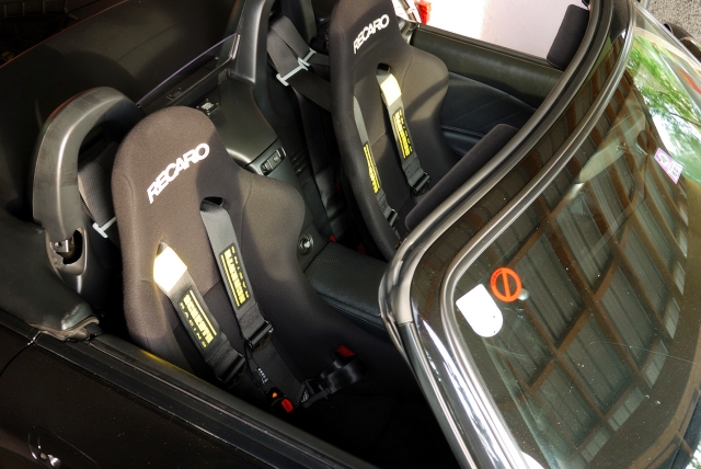

  • Sehr schöner Bericht und großes Lob für die bebilderte Anleitung, Patrick :thumbup:
    Bei mir kommen nun Sparcos rein, meine Recaros sind jetzt im bayrischen Raum unterwegs ;)

    ja da hast Du schon recht, echte Rennschalen sehen besser aus - nur wenn ich drin sitze seh ich sie nicht :D
    die Optik zweitrangig, mit diesen Sitzen hab ich super Seitenhalt + Verstellmöglichkeit und keine Einschränkung mit dem Mittelfach - also fast perfekt, bis auf das fehlende Alcantara

  • NiceGuyAut hat Custom Sitzschienen anfertigen lassen und sitzt mit seinen Recaro PP tiefer als OEM, das war sein Hauptanliegen. Bin ich selber schon Probe gesessen.
  • ich gaube auch, wenn man die Bodenbefestigung so macht wie Du Bernd, dann ist das das absoulte Minimum
    das geht mit seitlichen Befestigungen sicher nicht so tief
    Diese Möglichkeit habe ich ja immer noch, wobei ich mit meinen 1.78 sehr gut mit der Sitzhöhe zurechtkomme :)
  • Das ist ganz bestimmt so. Allerdings hat diese Methode auch Nachteile - die Längsverstellung ist sehr schwer, da der Sitz auf dem Teppich scheuert und seitlich mit den Wangen an den Mitteltunnel stösst.
    Aber die Sitzposition ist wirklich super! Man meint in einem anderen Auto zu sitzen, plötzlich passt alles.
    Mit Vollschalen muss man entweder weiter vor rücken, da das Kopfteil sonst an die Überrollbügelverkleidungen stösst (man kann die Lehne bei den Vollschalensitzen ja nicht verstellen) oder man muss sie insgesamt anwinkeln und das geht nur indem man sie hinten höher stellt.
