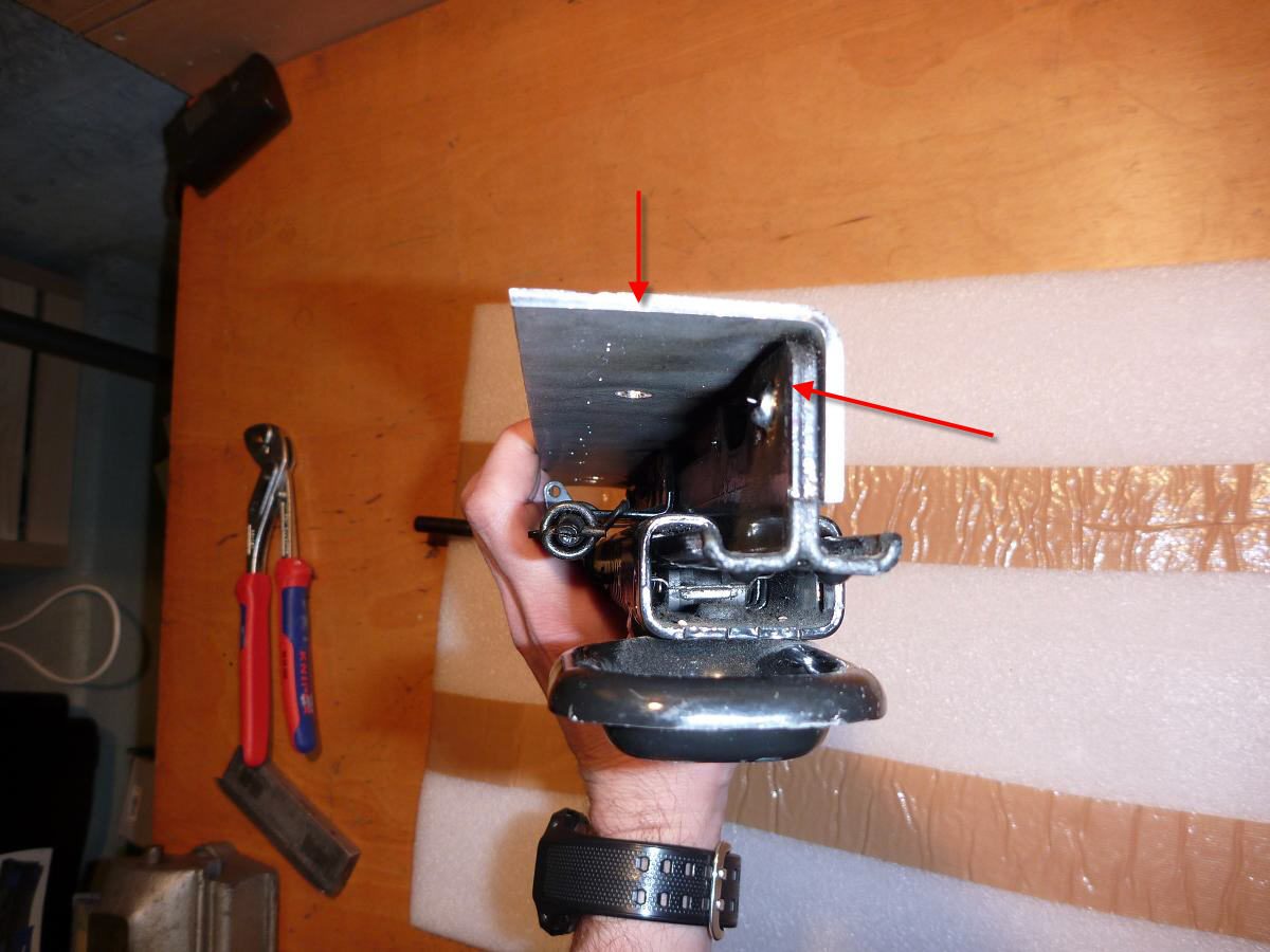

eventuell ginge es mit meiner Konstruktion noch ein wenig tiefer, aber da reden wir von vielleicht 1 cm
in dem man den Läufer (rechter Pfeil) noch abschleifen würde, könnte man den Winkel weiter runter setzen
allerdings müste man die Aufnahmen der Sitzverstellbügel auch noch abschleifen - dürfte ein biss ein Gemurkse werden

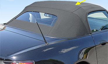

Patrick, ich hatte mal das Stichmass zwischen Hintern-Mulde und Verdeckspriegel gemessen: 97cm
Mess' doch bitte bei Deinen Sitzen dieses Maß mal nach zum Vergleich. -
Nein, grade nach oben bis zum Verdeckspriegel messen. Bei geschlossenem Verdeck!
ähhhem - was ist der Verdeckspriegel?
Ich dachte zuerst Du hast Dich vertippt und meintest Verdecksriegel -
Das ist eine Stange die das Verdeck hält. Geht quer über das Verdeck. Du würdest mit dem Kopf oben anstossen wenn Du zu hoch sitzt.
so ich hab eben 93
cm von der Sitzfläche bis zu diesem Teil gemessen
allerdings muss man noch ca. 1-2 cm dazurechnen wenn man sich in den Sitz reinsetztbei geschlossenem Dach habe ich jetzt etwa 4 cm Kopffreiheit

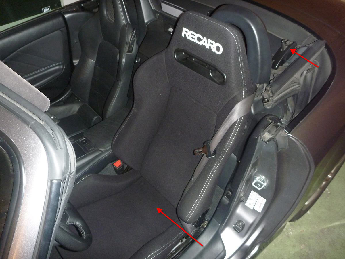

Ich hab bei mir auch dieses Maß gemessen: 97cm
Es ginge bei mir noch tiefer - wenn man die Seitenwangen bearbeitetet bzw. die Lehne liegender montiert, aber ich bin während des Einbau-Prozesses mehrfach Probegesessen, und mit der Sitzposition zufrieden.
Ich hab mehr Beinfreiheit zum Lenkrad hin als OEM und meine Lehne ist auch relativ aufrecht wie ich es mag.
Als ich noch mit den OEM-Sitzen unterwegs war hatte ich meine Lehne auch immer auf der aufrechtesten Position.Setup Recaro Pole Position Recaro, Original Recaro Seitenwangen Recaro Universalsitzschienen angepasst

Die Sitze sind absolut Langstreckentauglich, ich vermisse die Lehenverstellung überhaupt nicht.
lg, NiceGuyAut
