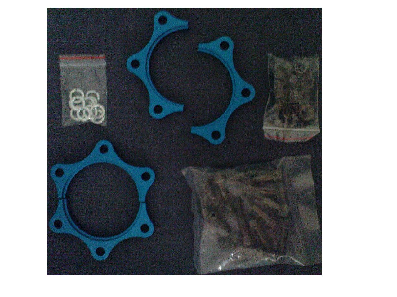

    die spacer sind da - das ging aber auch sehr fix....
    die kalifornier haben wohl einen guten draht zur post hehe

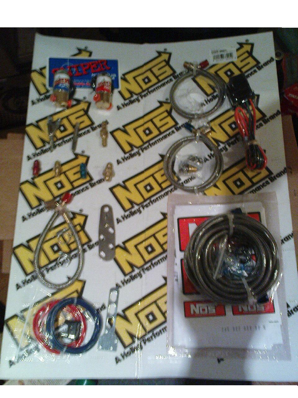

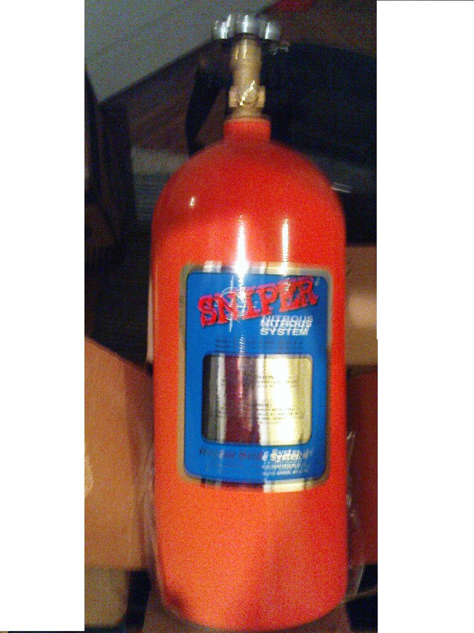

    NOS ist angekommen.... schnellste Lieferung aus USA bis jetzt... und sogar auf dem richtigen Kontinent (hatte schon 2 Sendungen an die Aborigines verloren) :?

    naja durch die Zugabe von Lachgas in den Ansaugtrakt (auch wenn das mit zusätzlichem Sprit passiert) wird sich der Sauerstoffanteil in der Sprit/Luft- Mischung erheblich verändern - deshalb möchte ich sicher gehen, dass ich auch eine entsprechende Menge an zusätzlichem Treibstoff liefern kann...(fuel rail, Düsen, Pumpe usw.)
    Die A/F Daten werden zeigen ob und wann die Mischung passt und wo sie zu korriegieren ist (Korrekturen erfolgen mittels Apexi Neo - ist ja auch ein fuel management system, der V-tec Controller ist eigentlich nur ein Extrazuckerl - und bei mir bekommt er eine eigene Aufgabe)
    Die LC-1 Breitbandlambda incl. Steuerung bietet die Möglichkeit einen der 2 Analogausgänge so einzustellen, dass er die original- Schmalbandlambda am ECU ablöst (der 2te Ausgang ist für die Gauge) ich will hier eigentlich nur die alte Lambda ersetzen (zur Zeit sind 3Stk. angeschlossen - mindestens 1 ist also unnötig)
    Man kann die BBL auch ans Neo hängen (habe mich damit aber ehrlich gesagt noch nicht befasst) Bin mir sicher dass ich jemanden finden werde der mir nützliche Infos liefert :D
    Da der von mir verbaute Ölkühler direkt unter dem Air-Intake, Cooling-Plate usw. sitzt, und also im schlimmsten Fall die ganze Hitze die das Öl abgibt direkt in meinen LFK fließt, muss auch hier umgebaut werden (die Luftansaugung wird auf die andere Seite verlegt = LFK raus) und wenn ich schon dabei bin dachte ich, sollte gleich mal die Ansaugbrücke bearbeitet werden - macht ein Profi und auch noch gratis, also warum nicht??? - mit dem NOS -kit hat das nix zu tun
    Die meiste Sorge macht mir das Einstellen des Neo, ich hoffe jemanden zu finden der sich damit etwas auskennt und nen Leistungsprüfstand besitzt (bisherige Optionen sind Warschau oder Slowenien - in Ö ist es schwierig jemand zu finden)... :roll:
    Was das NOS betrifft so habe ich schon einen Plan: das System wird ebenfalls vom Apexi Neo kontrolliert. V-tec wird auf 5000 runtergesetzt und liefert gleichzeitig das Signal für das NOS (jedoch abhängig vom Drosselklappensignal - ebenfalls Neo) der Plan ist dass NOS nur eingespritzt wird ab 5000U/min bei voll geöffneter Drosselklappe...
    Dabei hab ich die Möglichkeit das Einspritzverhalten während dieser Zeit separat anzupassen - ein Problem für das ich noch keine Lösung habe ist: wenn NOS- System off ist, wie kann ich dann auf die Standardparameter
    switchen hmmmm..... :?
    Ich glaube der Neo verfügt über verschiedene Maps - muss ich aber noch mal nachlesen
    [Blockierte Grafik: http://a3.sphotos.ak.fbcdn.net/hphotos-ak-ash4/311904_248242045233610_244204408970707_725370_1129816125_n.jpg]

    habe nun alle Teile zum Motorchecker gebracht und das Projekt besprochen...
    es wurde mir empfohlen kein automatisches Einspritzverfahren für das NOS zu verwenden, da Situationen auftreten können, in denen es echt gefährlich sein kann, wenn ich keine unmittelbare Kontrolle über das NOS habe - also kommt die alte NOS-button-Methode zum Einsatz...
    dazu muss ich allerdings das Lenkrad etwas modifizieren (ich hätte gerne beide Hände am Lenkrad wenn ich das Lachgas aktiviere)
    die 440er Injektoren sind wohl nicht notwendig - wir testen das ganze mal ohne (da der wet-kit ohnehin zusätzlichen Treibstoff liefert)
    der Temperaturfühler fürs Öl wird aus der sandwich-plate in die Ölwanne verlegt (es macht keinen Sinn ne Öltemperaturanzeige zu haben und net zu wissen ob die Werte auch genau sind)
    OMG ich wäre am liebsten eingestiegen und losgefahren - wie soll ich das aushalten bis im Frühjahr???

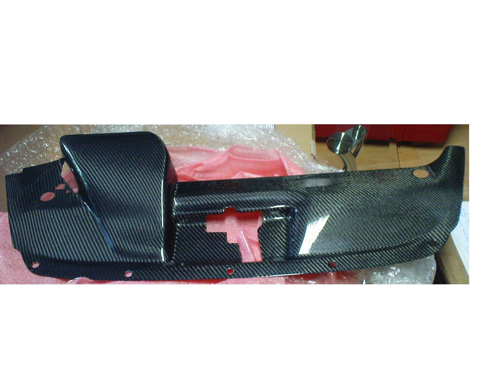

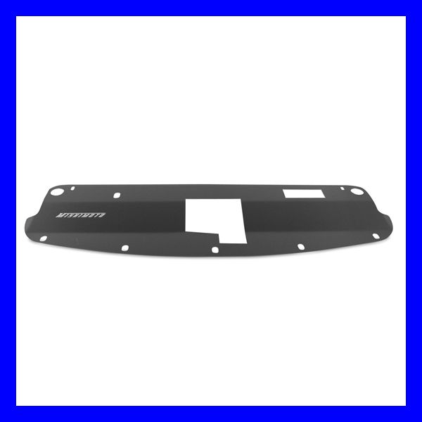

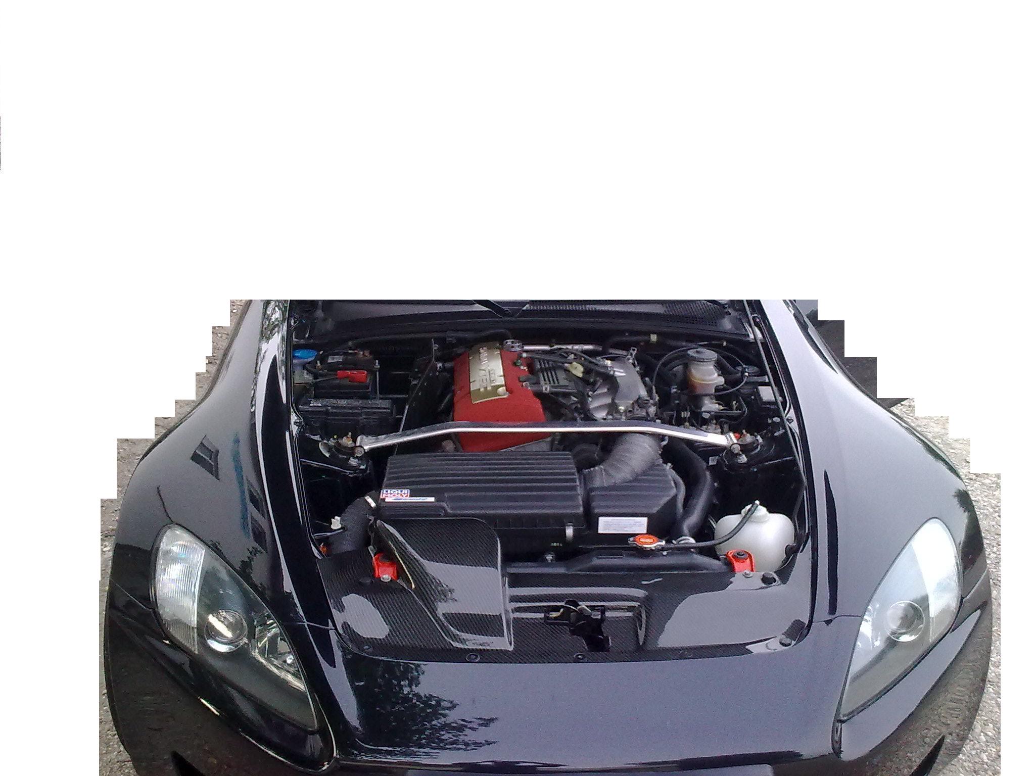

    irgendwie tut es schon weh, dass es unter der haube nicht so bleiben kann....
    aber durch den Ansaugtraktumbau wird das schöne carbon-panel unnötig...
    ist jemand vieleicht an einem Tausch interessiert ???
    ich gebe meine plate her und hätte gerne eine gerade ohne luftschlitz (bild 2)

    @ Igor
    nö Meister....
    ich brauche ein panel ohne Loch, sonst kommt mir die heisse Luft vom Ölkühler hoch...
