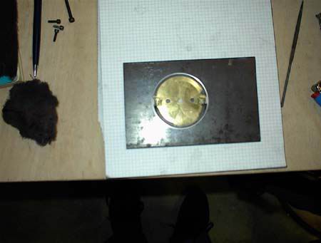

  • Hier die versprochenen Foto's:
    Das Gehäuse ausgedreht, wie ich finde auf's Maximum (12 bis 2 Uhr sieht man noch den Steg, der blieb stehen..)
    [Blockierte Grafik: http://www.tf4u.com/forum/index.php?t=getfile&id=1116]
    hier noch die neue Drosselklappe aus Alu hinter der originalen. Die Stange an der die Drosselklappe befestigt wird ist, muss auch bearbeitet werden!
    Die neue Klappe hat 10% mehr Fläche...
    [Blockierte Grafik: http://www.tf4u.com/forum/index.php?t=getfile&id=1117]
    Einziger Nachteil: Das Auto nimmt das Gas bei -Temp. teilweise ein bisschen bockig an....

  • Kein Plan, an meinem ersten war nicht umbedingt alles voll Original... könnt auch am Ansaug gelegen haben der zu kalte Luft ansaugt....
    Haha, 72mm;-) Meine hatte glaub 66mm, ich weiss nicht wo die Amis die TB ausmessen!!! Aber eine 72er Klappe bringst Du nieeeeeemals ins Gehäuse rein! Ich schätz die messen ganz vorne am Konus, dort wo der Gummischlauch draufkommt....
    Sag mir wenn Du den originalen TB nicht mehr brauchst, ich bin interessiert daran....
    gruss michi
