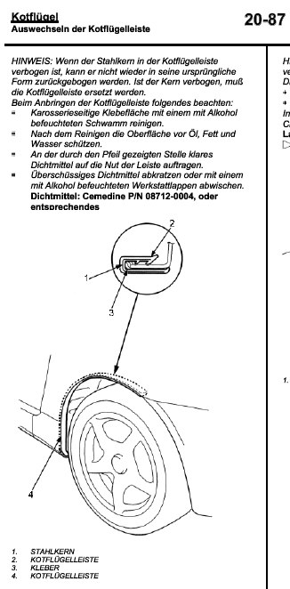

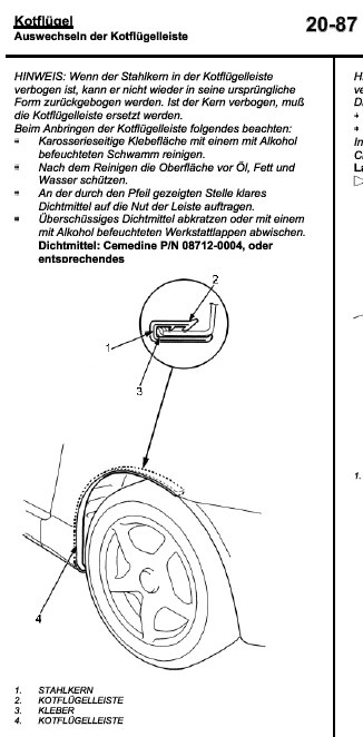

hat jemand zu besagter Gummileiste für den hinteren Radlauf und der zur Montage benötigten Paste die Honda Teile-Nummer parat? Auf die Schnelle konnte ich diese hier http://www.hondapartsdeals.com/honda_parts.php nicht finden.
Mir ist an meinem S nämlich aufgefallen, dass sich diese Leiste am linken hinteren Radlauf auf ein paar cm anfängt zu lösen und sich zwischen Leiste und Kante des Radlaufs auch schon ein wenig Schmutz angesammelt hat. -

Ich weiss nur von alten Hondas, ist diese Leiste mitverantwortlich für Rost am Radlauf, da sich mit der Zeit die Leiste löst und dann Dreck angesammelt wird inkl. Feuchtichkeit. Meiner Meinung nach hat Honda dies mit der Leiste ganz schlecht gelöst.
Also fährt man besser ohne Leiste so wie ich das verstanden habe. Weil ohne Leiste keine Möglichkeit das sich da was ansammelt.
Selbiges Problem bestand seinerzeit beim Honda Prelude BA4, da haben die Forenmitglieder diese Leiste abgenommen, da es dadrunter tatsächlich gammelte. Am S2000 kann ich es noch nicht sagen, da meine noch ok sind. Aber ich denke vernünftig wäre es diese abzunehmen und richtig versiegeln zu lassen, denn diese Leisten sind meiner Meinung nach nur ein günstiges Provisorium.

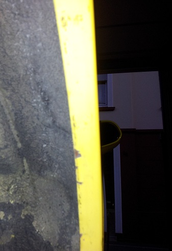

Eben zum Karosseriebaue geht nicht, da das Auto abgemeldet ist. Was habt ihr für Vorschläge womit man das am besten behandeln kann? Weil so wie das aussieht wird das extrem Rosten
Das Bild ist von der HA
doofe sache
ich würde zumindest mit nem gelben lackstift drübergehen.
davor mit einem rostschutz-lackstift.
danach wenn alles trocken ist wachs drüber.
mehr wirste auf die schnelle wohl net machen können.
aber dann wird das wenigstens nicht während dem winter rosten,
weil es ja geschützt ist.davor natürlich sauber machen und entfetten.

Evtl. Rostumwandler drauf streichen und nach ein paar tagen dick Fett auftragen

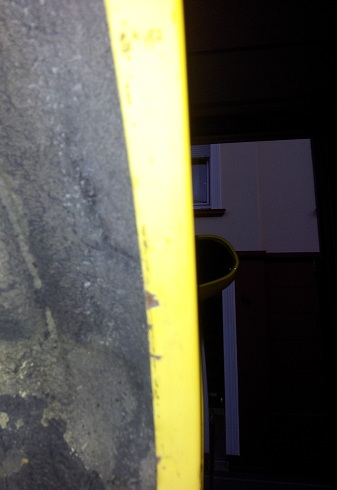

Hier mal Bilder von der linken Seite nachdem ich die Kante ein bisschen sauber gemacht habe, rechts schaut es geringfügig besser aus.
Keinen Winter gefahren, Wagen steht immer in der Garage, Regen hat er seltenst zu sehen bekommen.
Das sind absolute Gammelleisten! -

Die Bilder sprechen eine deutliche Sprache-werde bei mir auch nachsehen müssen.Wie willst du die Stellen behandeln?
Oder lässt du das vom Fachmann behandeln/richten? -
hab meine schon vor einem halben Jahr weggemacht und bei mir sah es nicht besser aus eher noch schlechter. Lasse es jetzt von einem Fachmann machen nachdem ich den Rost soweit stoppen konnte. Aber die Schutzleiste kommt bei mir nicht mehr dran.

Oder lässt du das vom Fachmann behandeln/richten?Muß mal mit meinem Schwager sprechen, der ist KFZ-Spenglermeister, was er vorschlägt.
Mein Plan wäre, zuerst Rostumwandler (Fertan), dann bördeln, dann schleifen, anschliesend verzinnen und versiegeln.Mal schauen was er dazu meint! -
