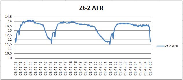

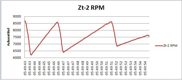

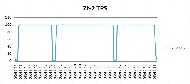

ich bin gestern mal ein bisschen mit dem Laptop auf dem Beifahrersitz rumgedüst. Dabei sind einige MByte an Daten angefallen. Ich hab deshalb mal einen kurzen Auszug in den folgenden Diagrammen zusammengeschnitten.
Der Auszug stammt von der Auffahrt auf eine Schnellstraße im ersten Gang und einem Hochbeschleunigen bis 7600 U/min. im vierten Gang. Die Diagramme beginnen in dem Augenblick wo ich in den Zweiten geschaltet habe. Für mich als Laie sieht das soweit schon mal nicht schlecht aus. Ich frage mich nur, ob das Steuergerät nicht schon früher das Gemisch mehr anfetten müsste. Außerdem beschäftigt mich die Frage, was bringt bei einem Saugmotor denn tatsächlich mehr Drehmoment und damit Leistung. Ein fetteres Gemisch so um Lambda 0,8 oder ein mageres Gemisch um Lambda 1,1. Ich hab mal wo gelesen, dass 0,8 die maximale Leistung aus dem Motor kitzelt und 1,1 den maximalen Wirkungsgrad. Ist das richtig?
Was meinen die Profis zu den Diagrammen, sieht das Gesund aus?
