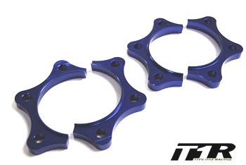

  • Hab ich gerade jetzt erst gelesen, hier nochmal meine Erfahrung:
    Problemstellung:
    Im Geradeauslauf nur beim Beschleunigen Vibrationen,
    Linkskurve nur beim Beschleunigen verstärkte Vibrationen,
    Rechtskurve beschleunigen keine Vibrationen.
    Kilometerstand: ca 120k
    Baujahr: 2003
    Tieferlegung: Ja, seit Auslieferung
    Mein Entschluss:
    Durch die Einfache und schnelle Montage habe ich mich entschlossen die "half shaft spacer" zu verbauen. Alle Probleme haben sich in Luft aufgelöst.
