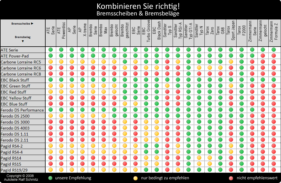

  • Ich hab mal bei den Mazda Jungs eine Tabelle geklaut. Ist nicht Honda spezifisch.
    Finde ich recht nützlich, die Infos darin, aber ohne Gewähr. Immerhin ist sie nicht anonym.
    Ich würde an Deiner Stelle OEM Scheiben mit 2500 Ferodos fahren.
    Taugt für Alltag wie Rennstrecke, solange Du kein richtiges Rennen fährst.
    Bei diesen ganzen Scheiben Experimenten hab ich kein gutes Gefühl...... siehe Uwe's ATE Desaster.
