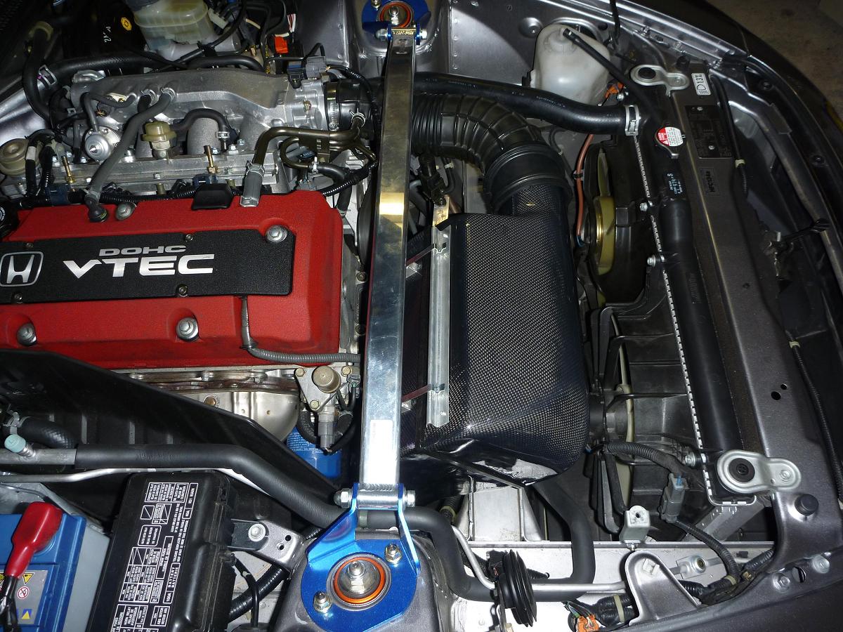

    hier ein paar Bilder:

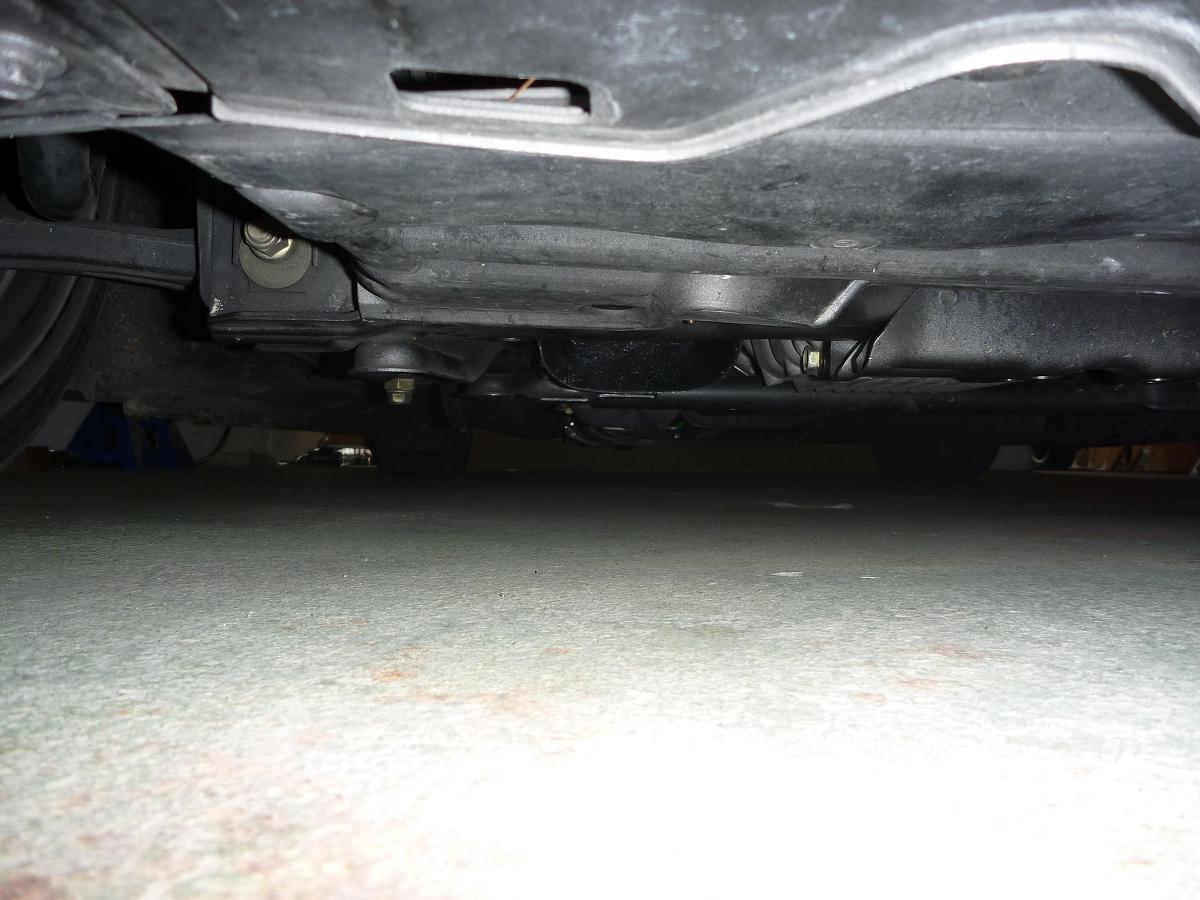

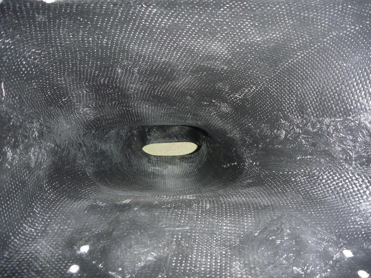

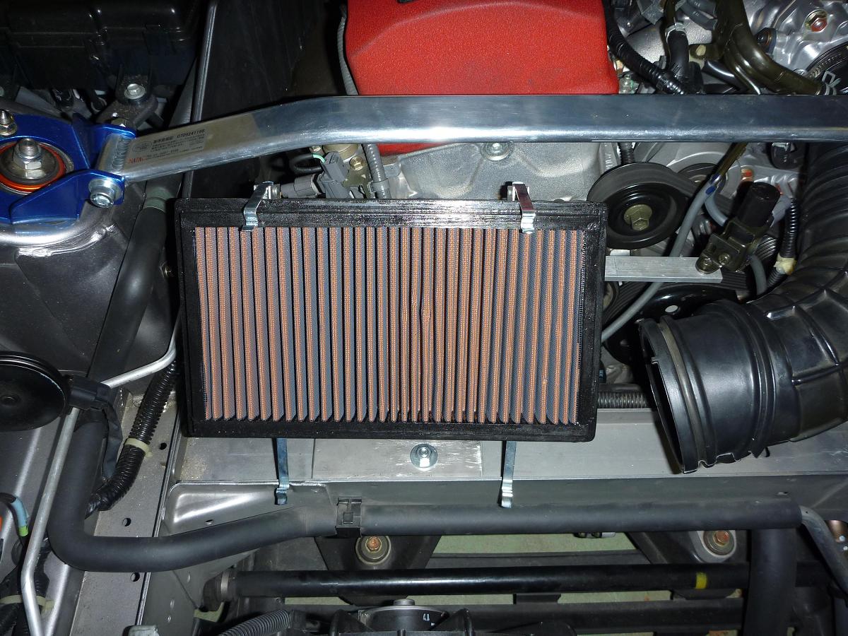

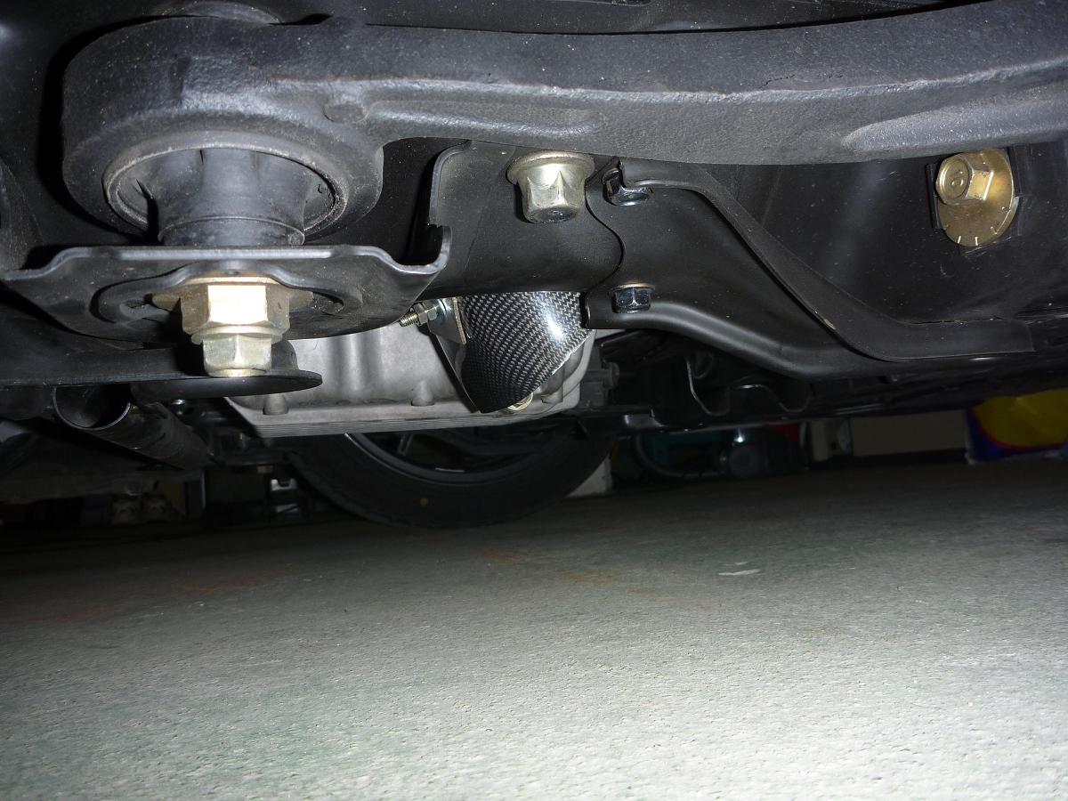

    hier reicht der "Rüssel" runter

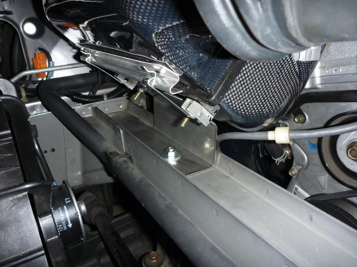

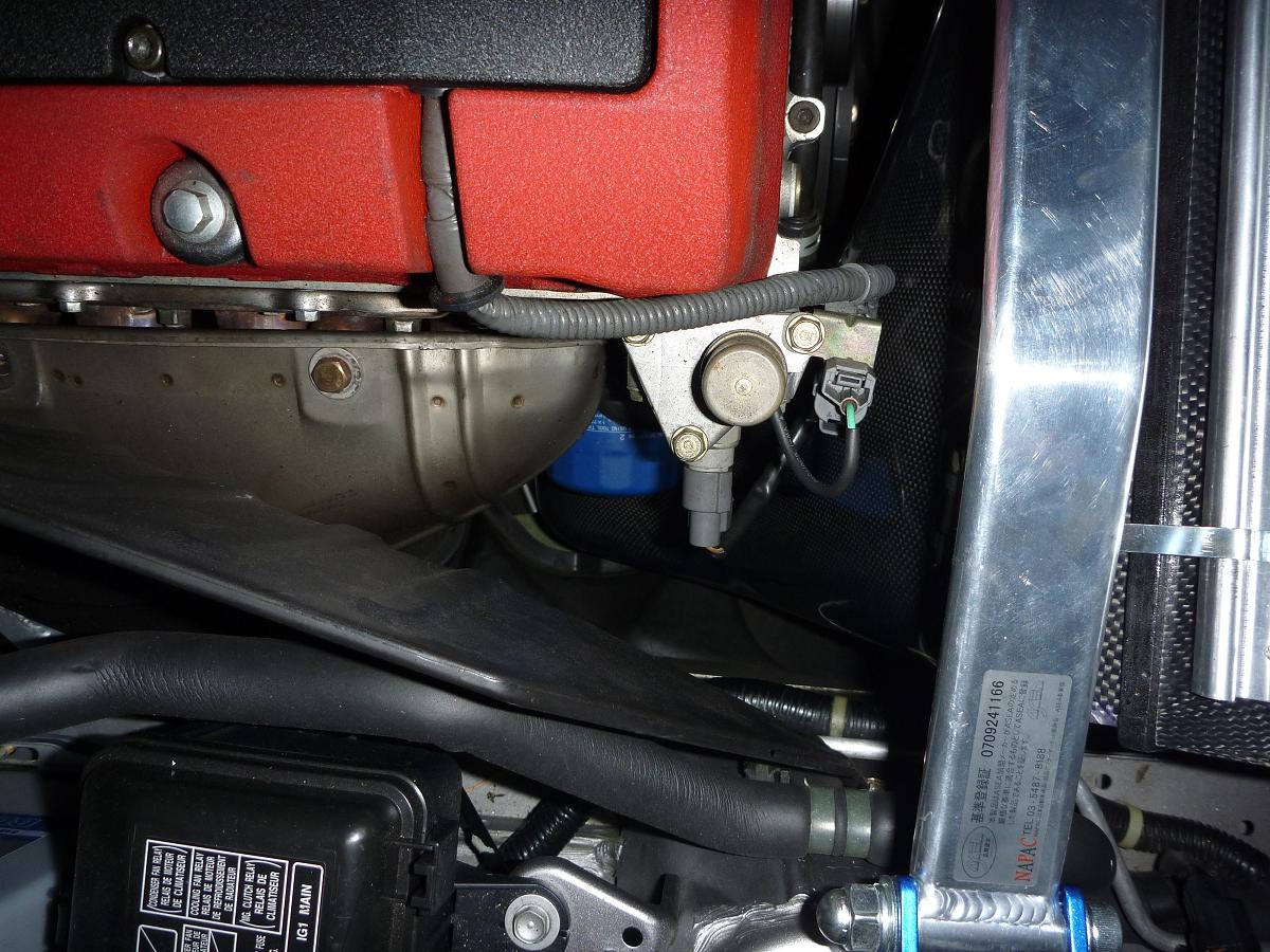

    oberer Halterung aus 2.5mm Chromstahl

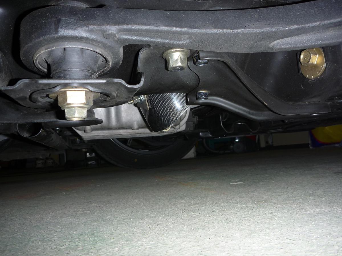

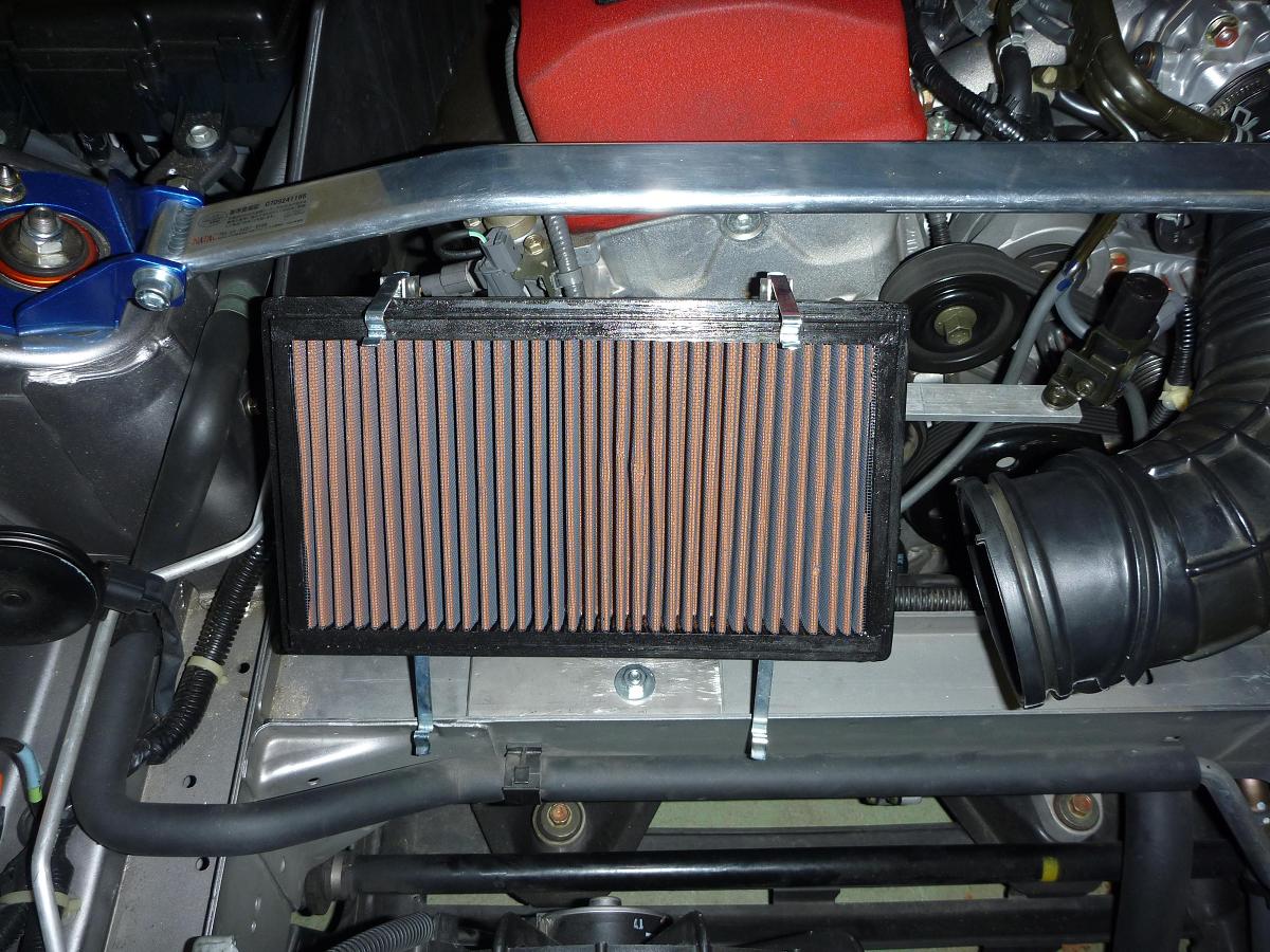

    Halterung unten - bessere Fotos folgen, muss die Kiste aufheben dass man es sieht
    sie wird dort befestigt wo man auch die Cusco-Y-brace oder die vom Micha befestigt - also x-air + Y.brace geht nicht :cry:

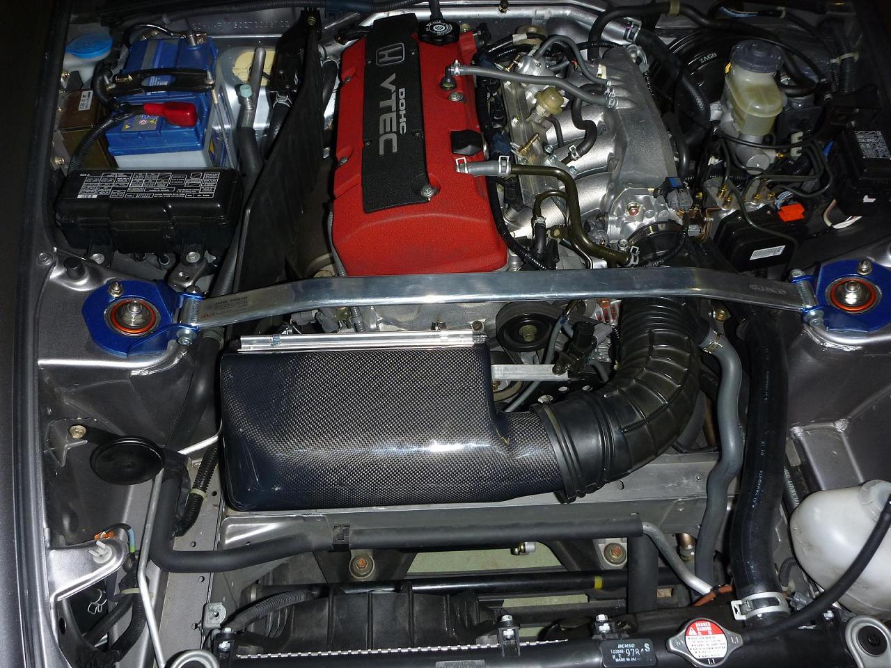

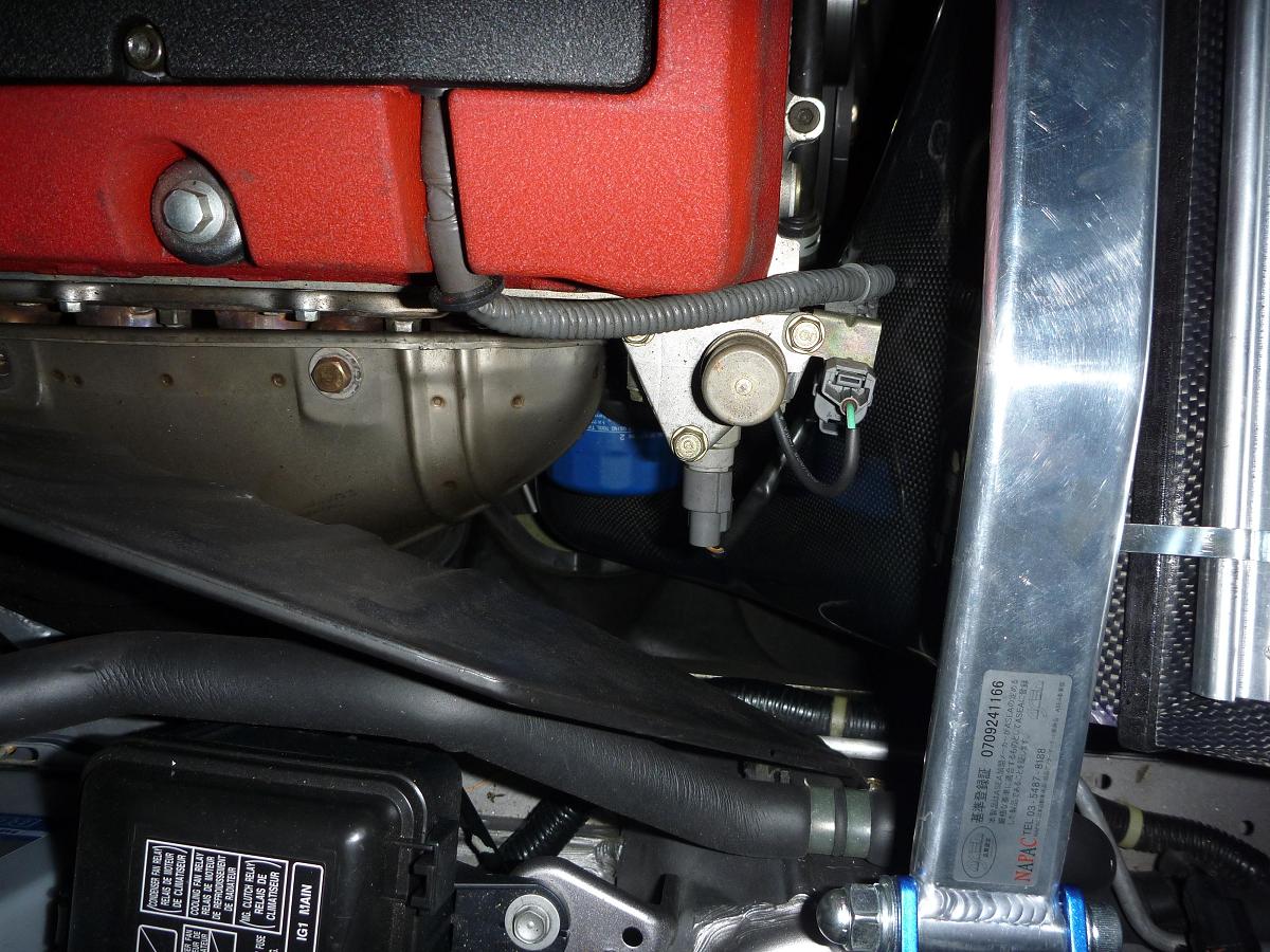

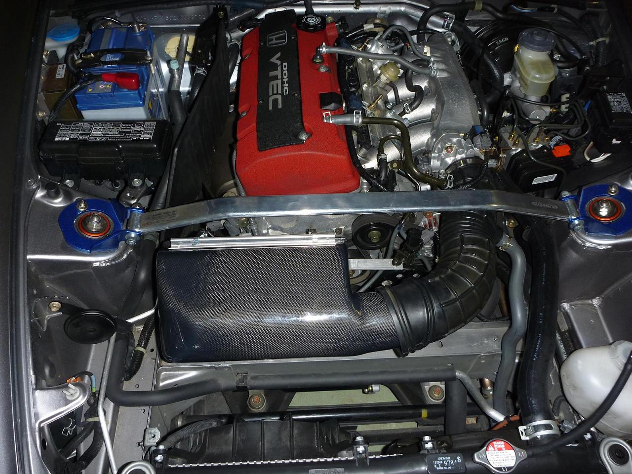

    so siehts von vorne unten aus:

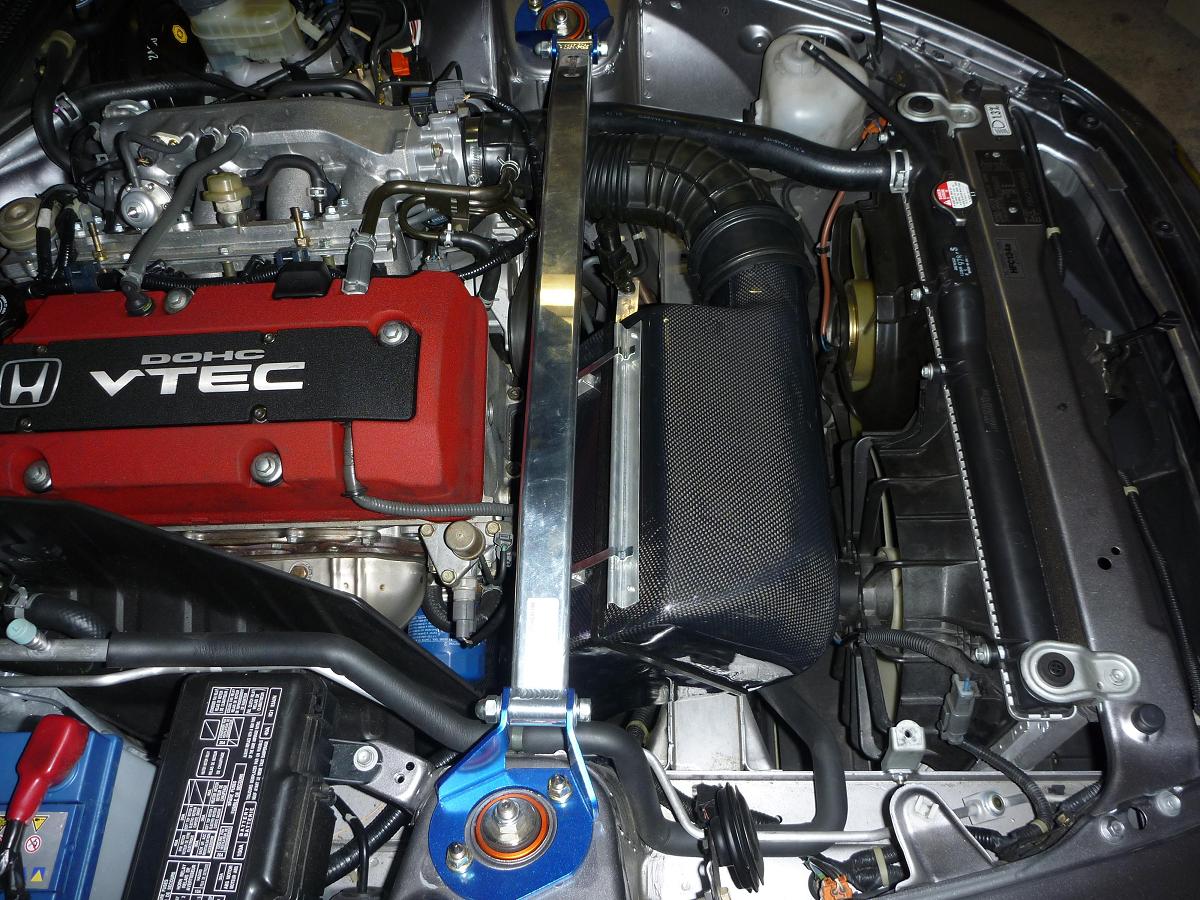

    so von innen:
    Filter wechseln bzw. ausbauen ist gleich viel Arbeit wie OEM :)
    konnte bisher keine Fahreindrücke sammeln, die folgen aber
    das Ansauggeräusch ist jedenfall sehr nahe OEM, also bei weitem nicht so laut wie ein offenes System wie AEM oder K&N-Kit

    von den Halterungen kann ich Zeichnungen machen falls jemand das auch machen will
