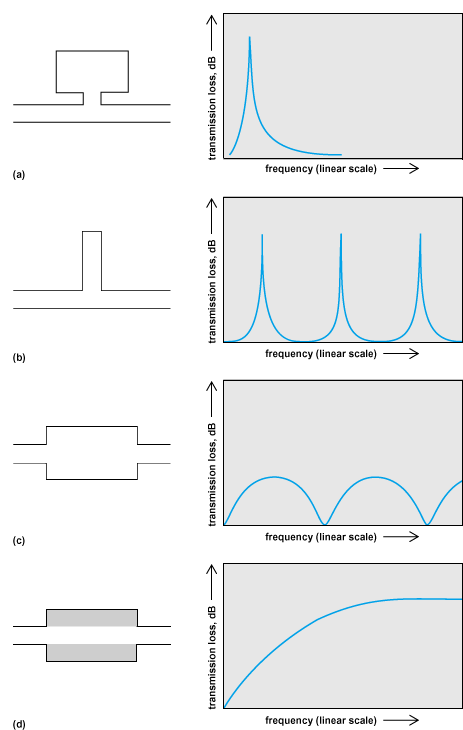

    nachdem mir das kleine Blind-Stummelchen im OEM Auspuff keine Ruhe gelassen hat, hab ich mal intensiv gegoogelt
    Viele meinen ja das sei ein Helmholtz-Resonator der bestimmt Frequenzen auslöschen soll.
    Es ist ein Resonator, jedoch kein Helmholtz sonder ein side-branch Resonator - klingt doch auch viel cooler :D
    hier ist der unterschied skizziert:
    der link dazu:
    http://www.accessscience.com/popup.aspx?fig…600&name=figure
    genauer beschrieben bzw. wie man das berechnet findet man in diesem pdf ab Seite 41
    http://www.enoisecontrol.com/related_articl…arrier_wall.pdf
    sehr interessant finde ich deisen Satz auf Seite 45:
    - Side branch resonators are effective only at low frequencies and only in three narrow frequency regions
    - Only effective when Lambda > 10x pipe diameter
    wenn das so stimmt dann muss dieser Stummel wohl dafür zuständig sein tiefe Frequenzen (also dieses berüchtigte Dröhnen) auszulöschen.

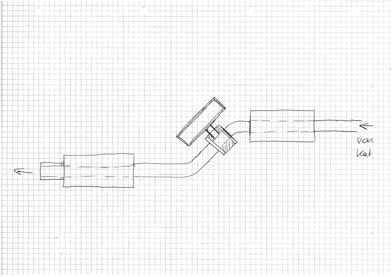

    mir geistert sowas im Kopf herum:
    das wäre dann ein echter Helmholtz-Resonator, Volumen und Rohrdimensionen müsste man noch auf die ensprechende Frequenz berechnen
    da meine GReddy 2-teilig ist drängt sich diese Variante fast auf
    mit einem geeigenten Zwischenstück müsste ich nichts bohren flexen oder schweissen - vorerst
    die Frage bleibt allerdings auch noch offen wie entscheidend die Position im Auspuff ist :_?

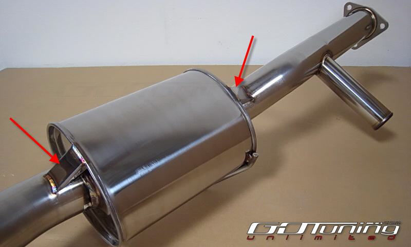

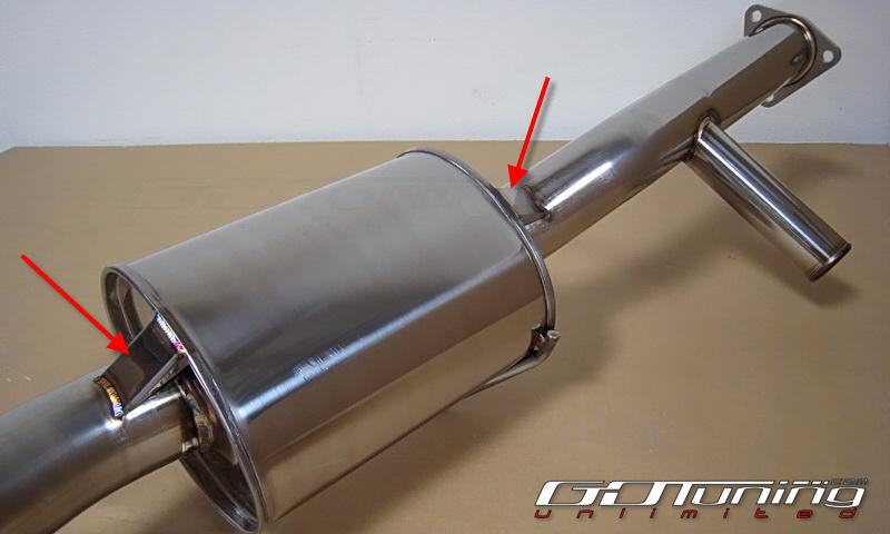

    was mir bei der ASM aufgefallen ist ist eine Verstrebung vom Rohr zum Mitteltopf beidseitig
    weiss nicht, aber möglicherweise verhindert auch diese Verstrebung ungewünschte Schwingungen zwischen Rohr und Topf
    was meint ihr dazu?
    Einmal editiert, zuletzt von patrick_S (10. Oktober 2010 um 13:25)
  • hai
    für mich sind das angeschweisste angstverstrebungen .
    man befürchtet hier wohl das sich das rohr vom topf löst .
    hat meiner meinung aber nichts mit dem dröhnen einer anlage zu tun .

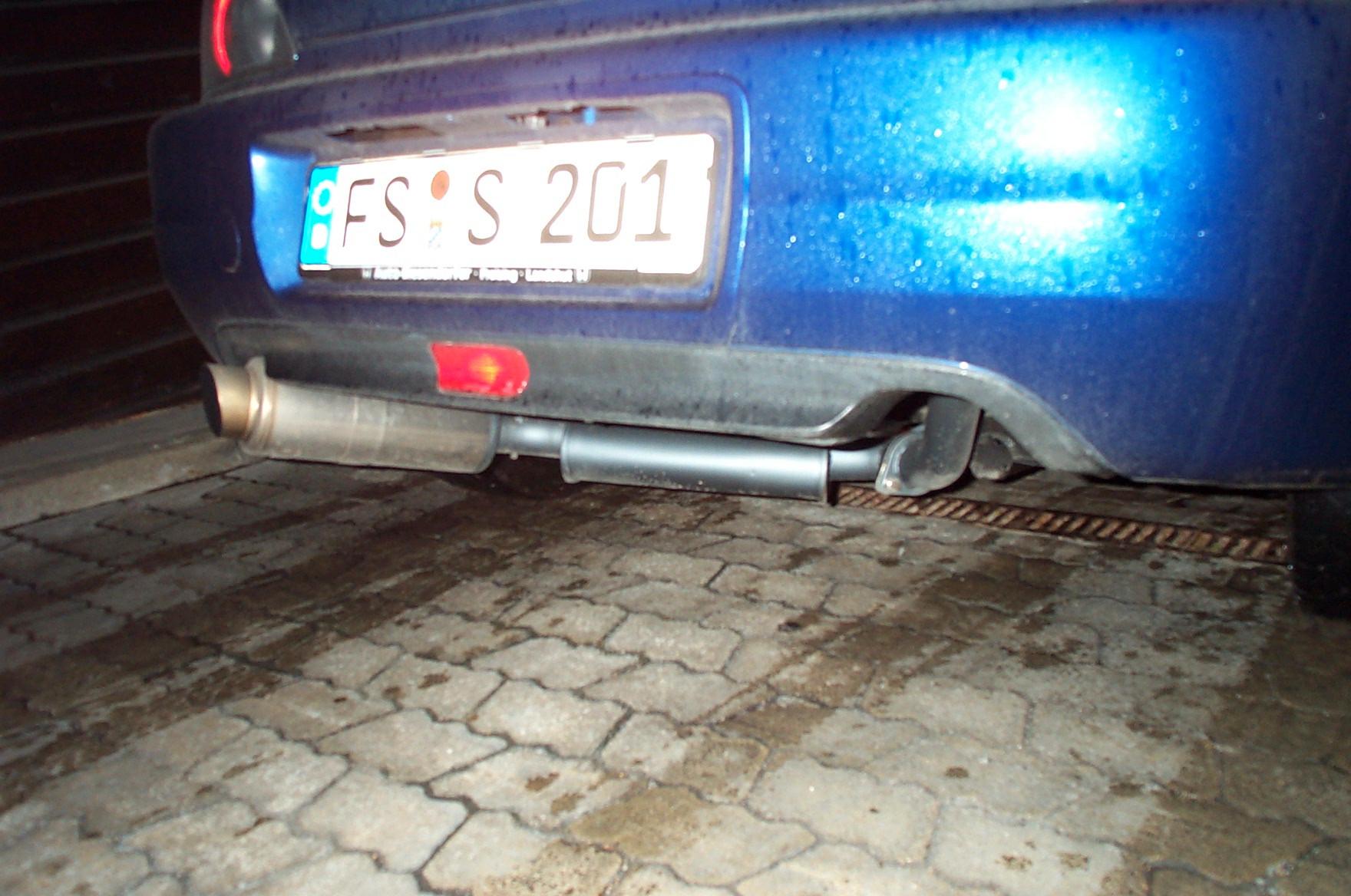

  • Ich kram mal ein altes Bild wieder hervor, von einer in jeder Beziehung ungewöhnlichen Auspuffanlage.
    Die Konstruktion war ohne Helmholtz, normaler Vorschalldämpfer.
    Dann wirds lustig, die Anlage teilt sich wie die OEM, links kommen 1 oder 2 Absorptionsschalldämpfer nacheinander, rechts ein vielleicht 30cm langer Dämpfer, der aber verschlossen ist und somit nur als Resonanzkörper dient.
    Leistung katastrophal -13PS... aber der Auspuff hatte innen trotz des geil aussehenden Endschalldämpfers nur nen 50er Querschnitt 8o
    Das war meiner Meinung nach der Grund für die fehlende Leistung im VTEC.
    Der Sound war aber Super Klasse, nicht laut nicht leise und Null Dröhnen.
    Aus meiner Sicht perfekt.
    Vielleicht mach ich mir mal die Arbeit und mach links nur ein Rohr ran, mal sehen wie er dann geht :D
